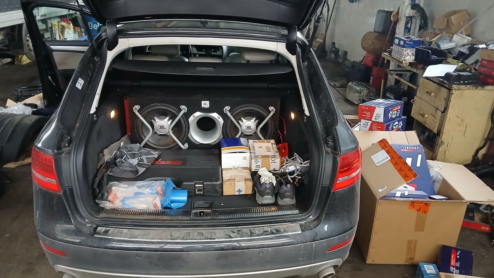

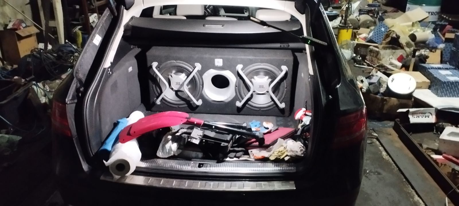

Takie tam przymiarki w wolnej chwili z nudów w oczekiwaniu na auto do naprawy...
Pasuje prawie idealnie. Musiałem jedynie wywalić roletę siatki grodziowej bo nie mieści się pod spodem...

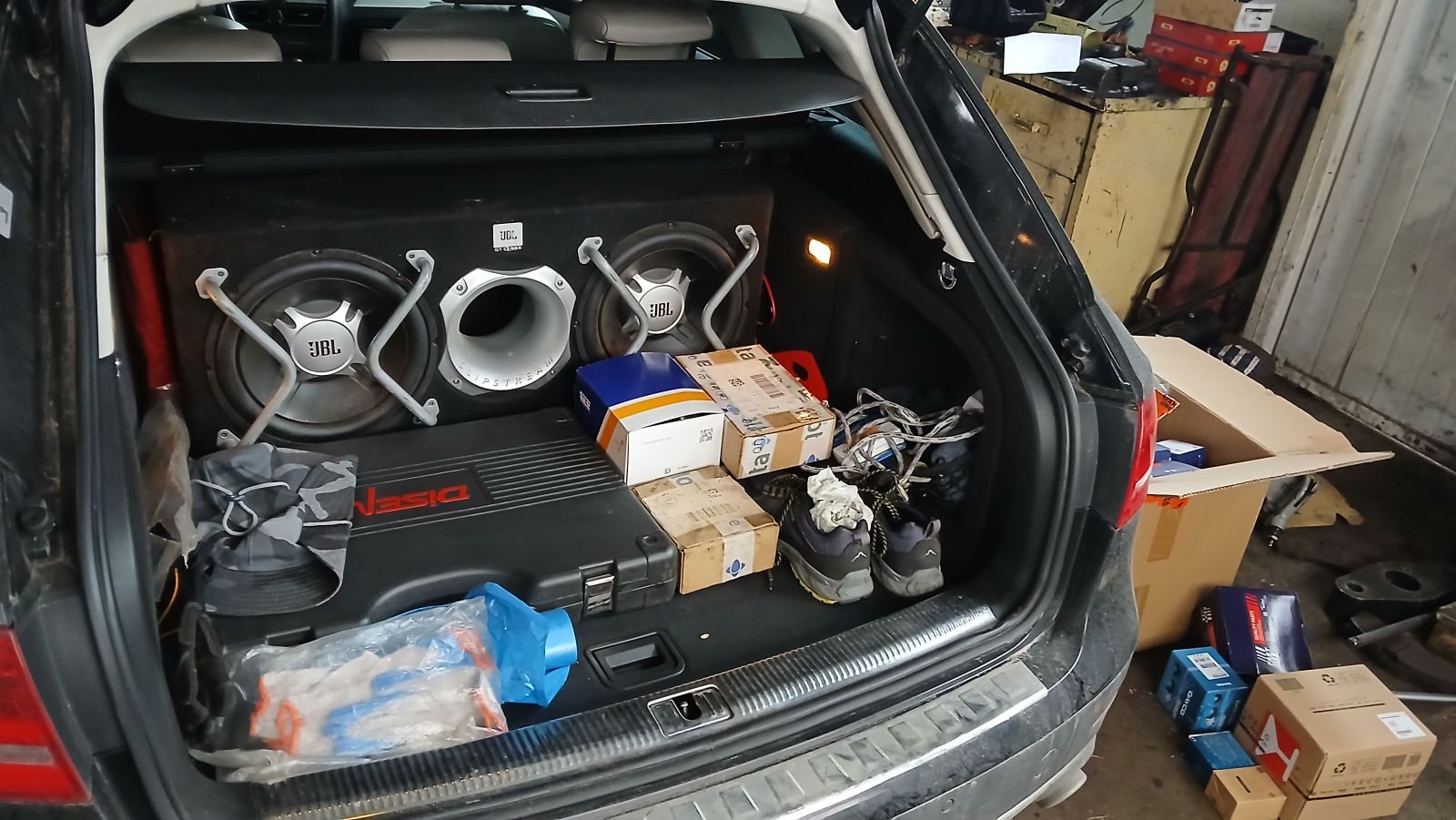

Plan minimum na dziś wykonany. Nagłośnienie podpięte...
wzmacniacz JBL GTO-751EZ monoblok 750W RMS przy 2 Ohm
kondensator Hollywood 1F
skrzynia JBL GT5-2402BR 550W RMS (przy 4 Ohm) spięta na 2 Ohm
Wstępnie ustawiony, została finalna regulacja w trakcie użytkowania. Przy niskich ustawieniach przyjemny głęboki bas, przy podkręceniu chce urwać klapę :D
Wszystko wpięte w oryginalną instalację. Pełna regulacja z poziomu MMI.
Przestrzeń w bagażniku trochę zmalała, trzeba pomyśleć o boxie dachowym :D
Przy takich drganiach akustycznych musowo wytłumić tylne błotniki i klapę bo brzęczy niemiłosiernie. Próba przekręcenia zestawu grubo poza zakres pracy wywołuje takie drgania na klapie, że reaguje mikrostycznik i się otwiera sama :D

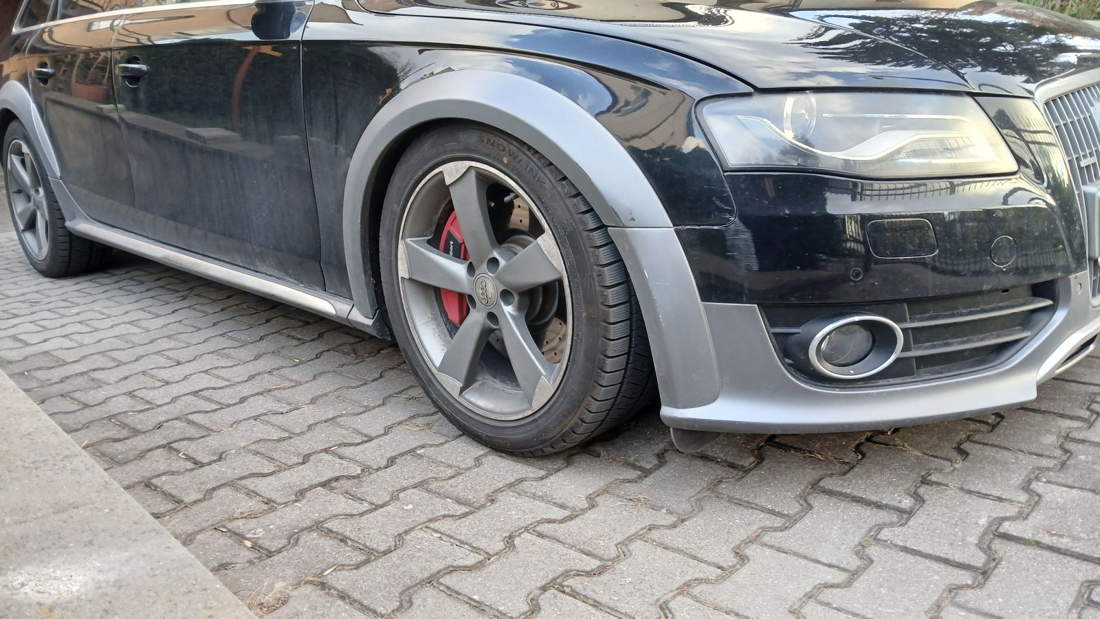

Przy okazji. Powoli rozglądam się za felunkiem na lato. Zimowo są rotory 8x18 et35 z dystansem 15mm. Siedzą ładnie i szukam inspiracji na lato. Założenia - 18 bo ma być komfortowo chociaz nie skreślam w pełni 19tek. Et max 35 i dystans lub 20 bez dystansu. Żadnej gleby zawiecha ori. Ktoś ma fajne fotki rolek w Allroad? Podobają mi się te nowe rotory z napisem Quattro z B9 ale cena trochę powala i dostępność nie za wielka...
