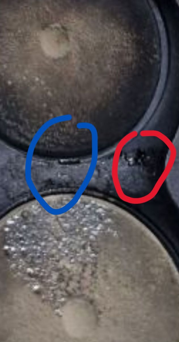

Gdzieś jest nieszczelność bo widać, że minimalna ilość płynu się dostawała na cylinder, jest mokry i wymyty. Ja tego nie widzę ale widać dwóch zauważyło, dasz do sprawdzenia na mikropęknięcia i powinni to wykryć.
4 godziny temu, Dejv95 napisał(a):
Mógłbyś na zdjeciu zaznaczyć to przyjże się temu bliżej na żywo.
Zobacz tutaj, to trzeci cylinder, drugie Twoje zdjęcie. Tu gdzie zaznaczyłem na czerwono widać jakby pęknięcie, masz tu też ukruszone gniazdo zaworowe (zaznaczone na niebiesko).
Screenshot_20250103-161132-edit-20250103161653.thumb.jpg.c153479afdcb9fe506adcb61787b2e17.jpg
Przyjrzałem się dziś temu dokładnie i nie jest to pęknięte ani uszczerbane , było to mokre od resztek płynu.
Cała glowica wyglada okej , nie widzę nigdzie okiem zeby było coś ulamane czy pęknięte.  Oczywiście glowica pójdzie na honowanie i sprawdzenie jeszcze .

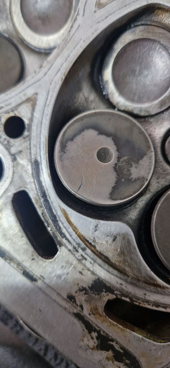

W wolnej chwili troszkę oczyściłem glowice i na 3 cylindrze zawor wydechowy w takim stanie , najlepsze że 3 chodzil bez problemów a 4 który wyglada okej ,  nie chodził.
Naprawa tego jednego zaworu ( wymiana gniazda,  prowadnicy , zaworu , sprawdzenie szczelności plus szlif - 600 zl )
Na olx regenerowana glowica kompletna 1600 , ktoś się wypowie na temat tych regenerowanych ? Warte zachodu ?
Czy lepiej naprawić ten jeden zawor i składać ?
Daj do firmy gdzie regenerują glowice i powiedz że mają Ci sprawdzić na szczelność no i na moje to powiedziałbym żeby sprawdzili wszystko i powymieniali tak żeby była jak "nowa", bo chyba nie chcesz za chwilę znowu zwalać bo któreś gniazdo np się zapadnie albo drugi zawór wydechowy pęknie.
Ostatnio robiłem u siebie tzn. moja z BFB po 285 k km w tym 160 na LPG pęknięć nie miała ale nadawała się na złom. Kupiłem z wolnossącego AGN euro 3, sprawdzili szczelność, wymienili wszystkie prowadnice zaworowe, uszczelniacze, obróbka gniazd, planowanie, nowe zawory wydechowe jakieś lepsze do LPG. Wszystko nie było do wymiany na już no ale jak już zrobić to raz a dobrze. Za głowicę na okolicznym szrocie zapłaciłem 450 zł plus regeneracja 2000 zł.  Odnośnie tych głowic za 1600 zł nie wypowiadam się bo wiem jakie są koszty jeśli chcesz mieć głowicę zrobioną dobrze.
