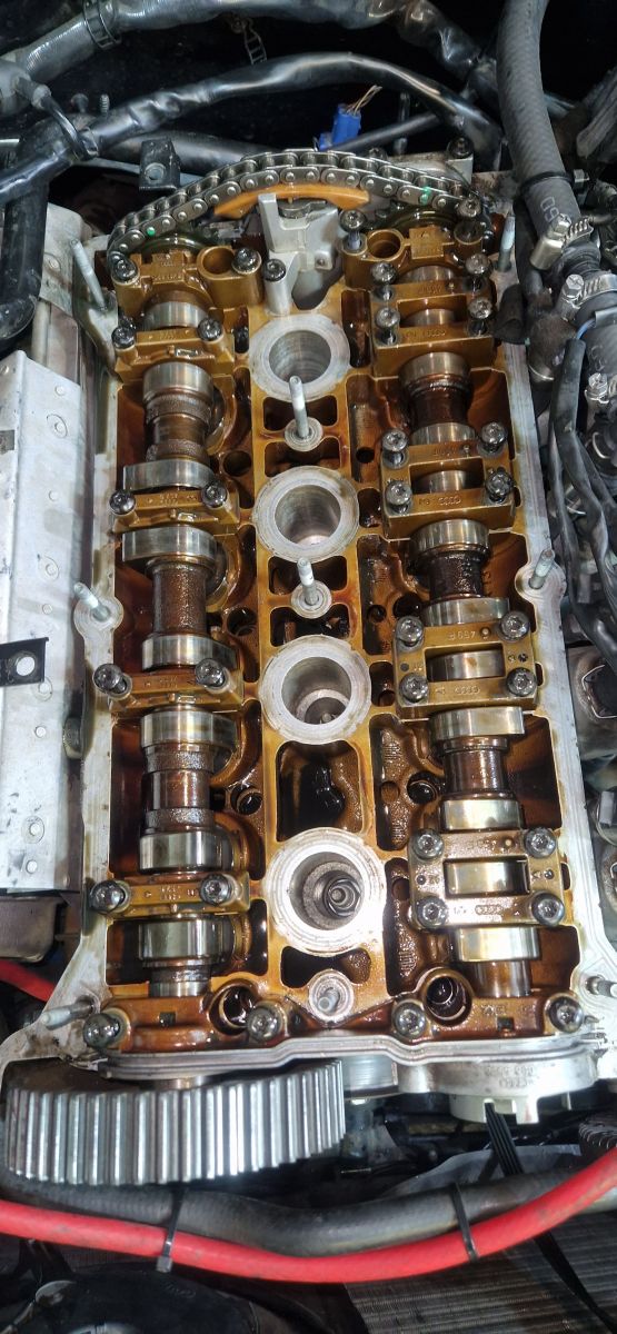

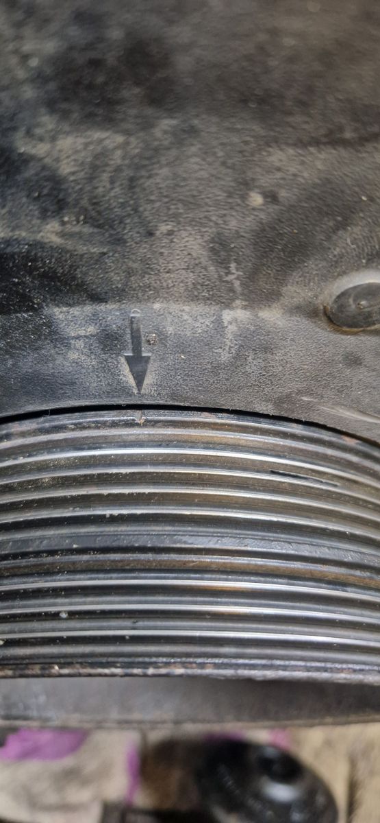

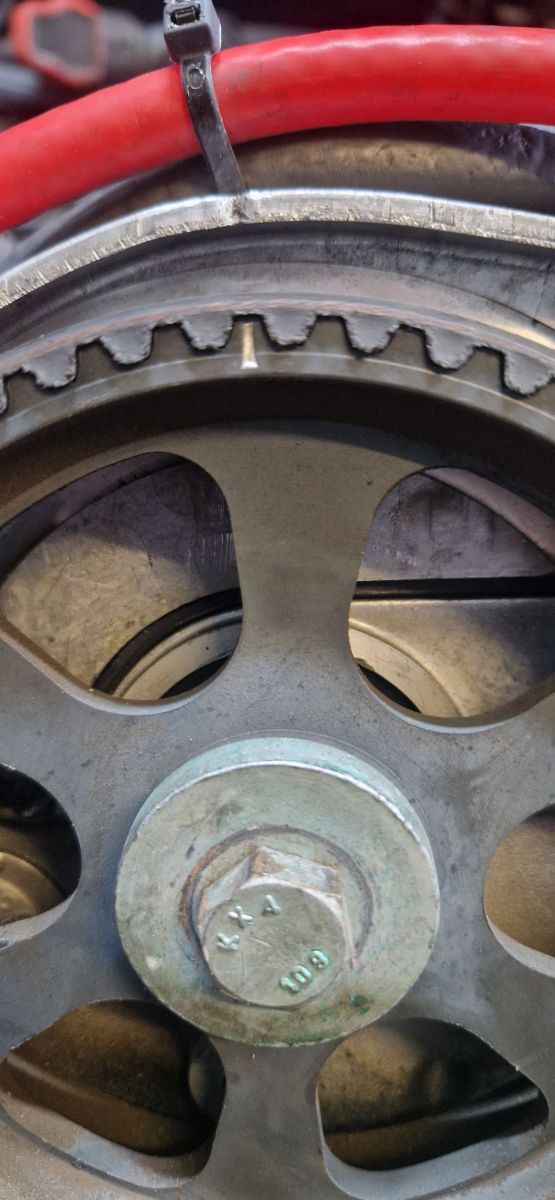

A jeszcze jedno pytanko czy ten rozrząd tylni na walkach jest dobrze ustawiony ?
Ponieważ na rowno w oczkach nie zgadza się w 100% ale kiedys mając AEB również minimalnie się wychylało poza znak .
Na zimnym sprawdź ciśnienie.
Rozrząd jest dobrze.

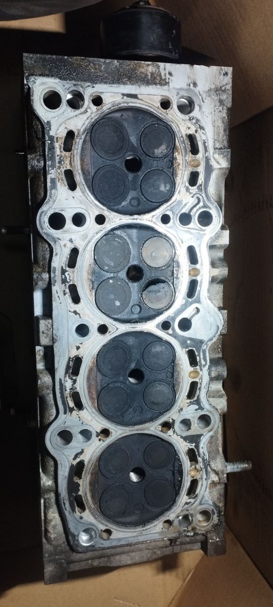

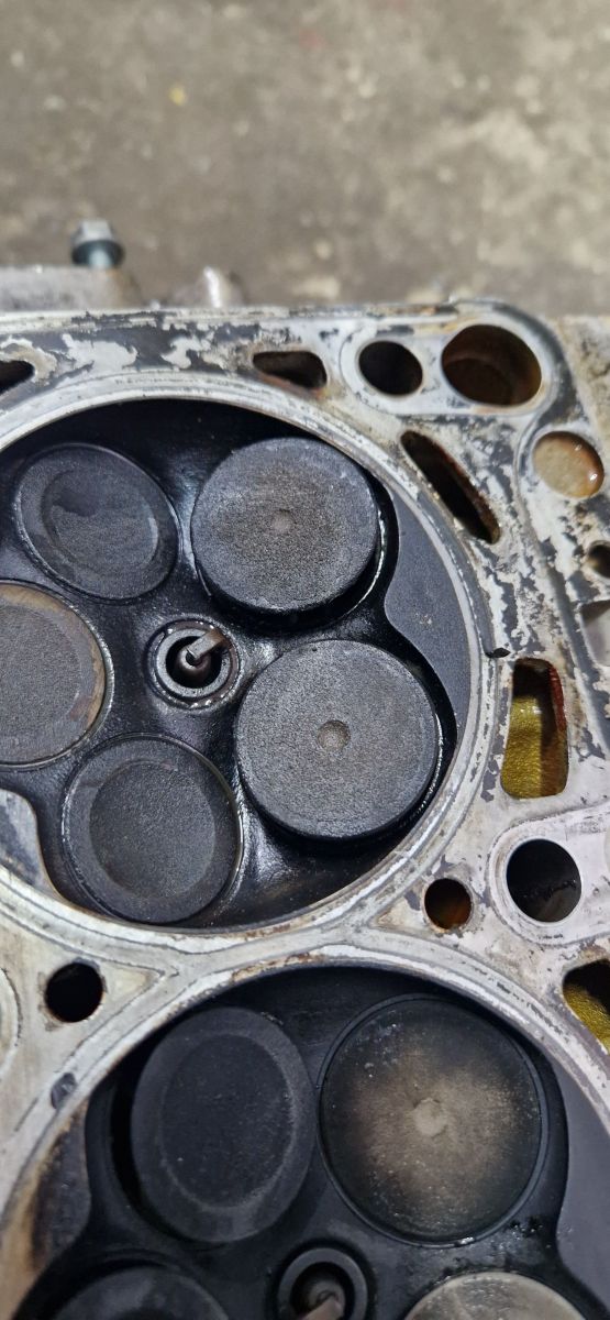

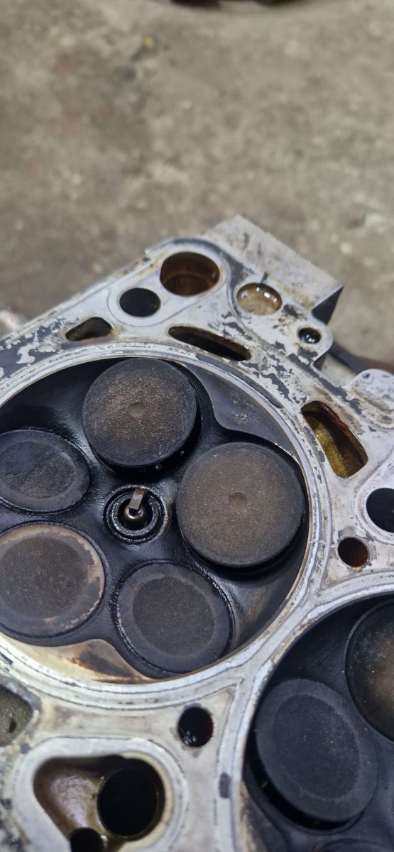

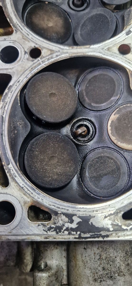

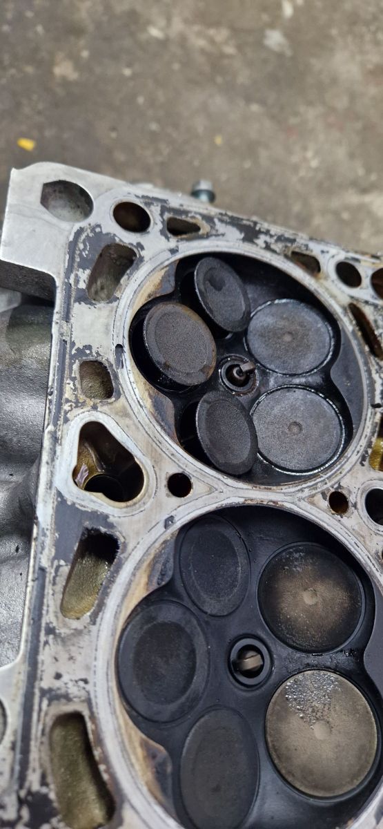

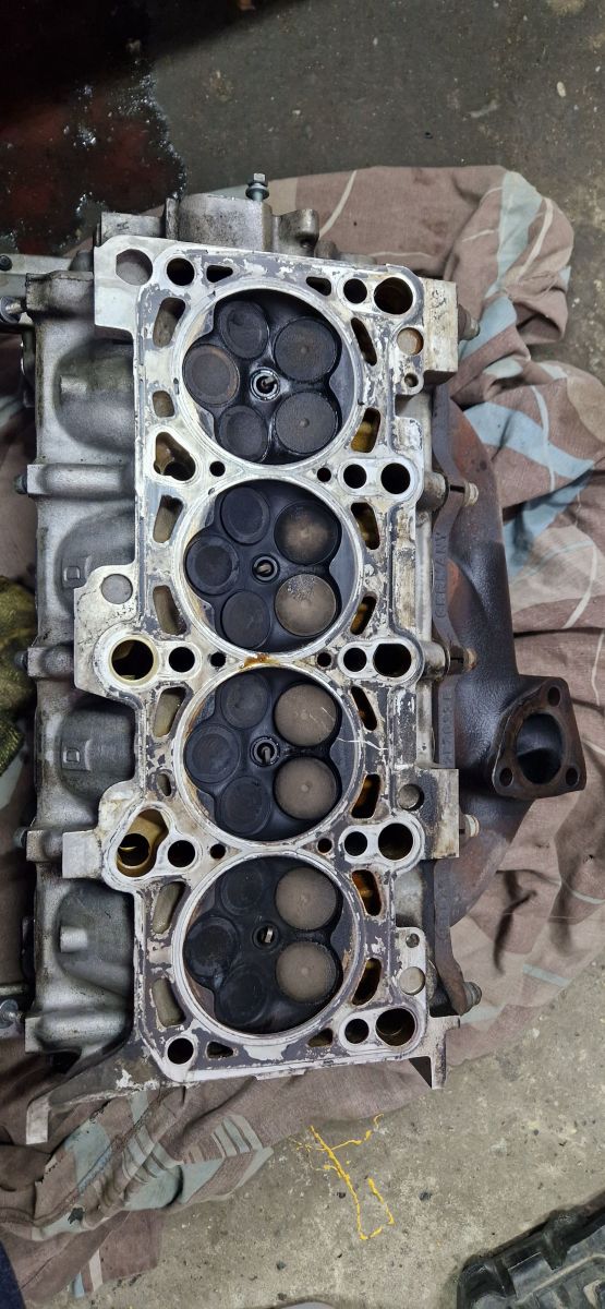

Panowie glowica zdjęta i o dziwo wygląda to tak .
Myślałem ze będzie jakiś zawor pęknięty czy coś grubszego a tu gołym okiem nie widzę zeby było coś uszkodzone .
Kręciłem wałkiem i wszystkie zawory wyglądają okej , wszystko chodzi dobrze jak na chłopskie oko.

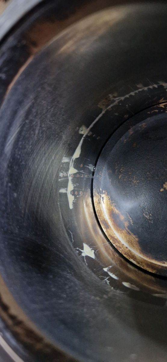

Jedynie jak zakręciłem walem żeby 4 tłok zjechał w dół to taka dziwna maź żólta była na gładzi ( ostatnie foto )
Taka maź miałem w drugim aucie pod korkiem jak np male trasy robił. ?
Ręce mi już opadają i nie mam totalnie pojęcia co się tu odwaliło.
Glowice zawiozę na splanowanie i żeby mi Ją sprawdzili i nie wiem co dalej ??

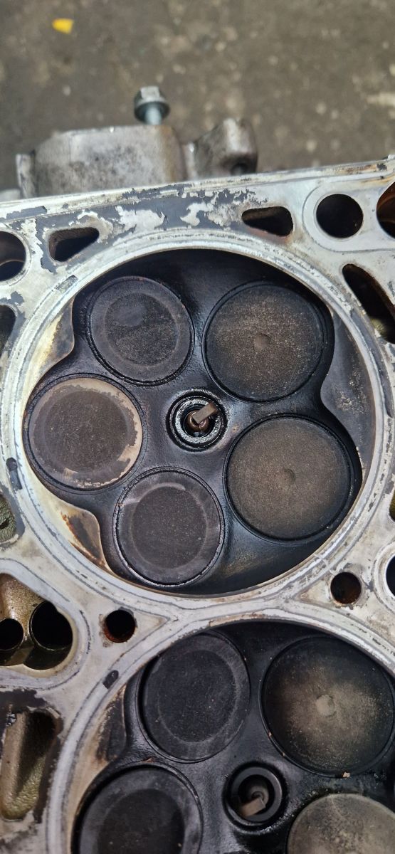

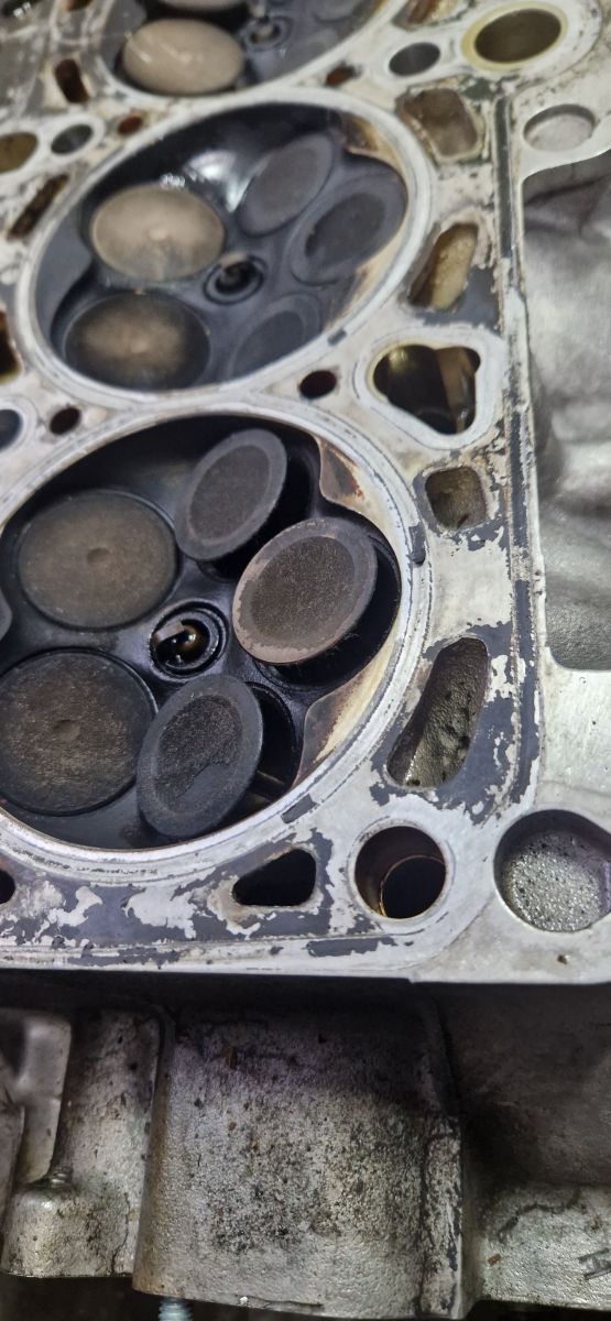

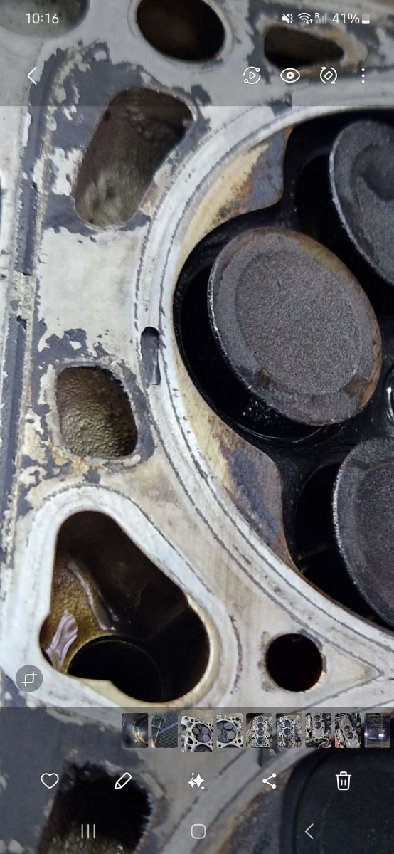

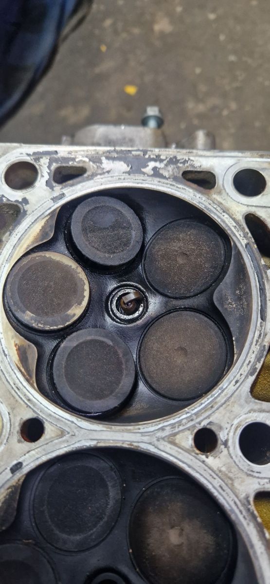

Na jedym zdjęciu widać jakby ukruszone gniazdo. Było zamknac zawory i je zalać to bys wiedział czy są szczelne. Masz też tłok wymyty więc pewnie się płyn dostawał do cylindra.

Już nie masz co zalewać. Na zdjęciu po prawej obok ukruszonego gniazda masz na 99% pęknięcie. Płynu Ci nie ubywało?

Plynu nie ubywało wlasnie i nie wiem o które miejsce chodzi ?
Mógłbyś na zdjeciu zaznaczyć to przyjże się temu bliżej na żywo.
Zdjęcia 4 cylindra.
Ja nie widzę zeby było coś ukruszone czy pęknięte albo jestem ślepy ?
Edytowane przez Dejv95
Tłoki latają luźno w tulei czy nie ruszają się?
Na trzecim patrz, tam gdzie masz ukruszone gniazdo i z dwa trzy cm w kierunku kolektora wydechowego widać jakby pęknięcie.
