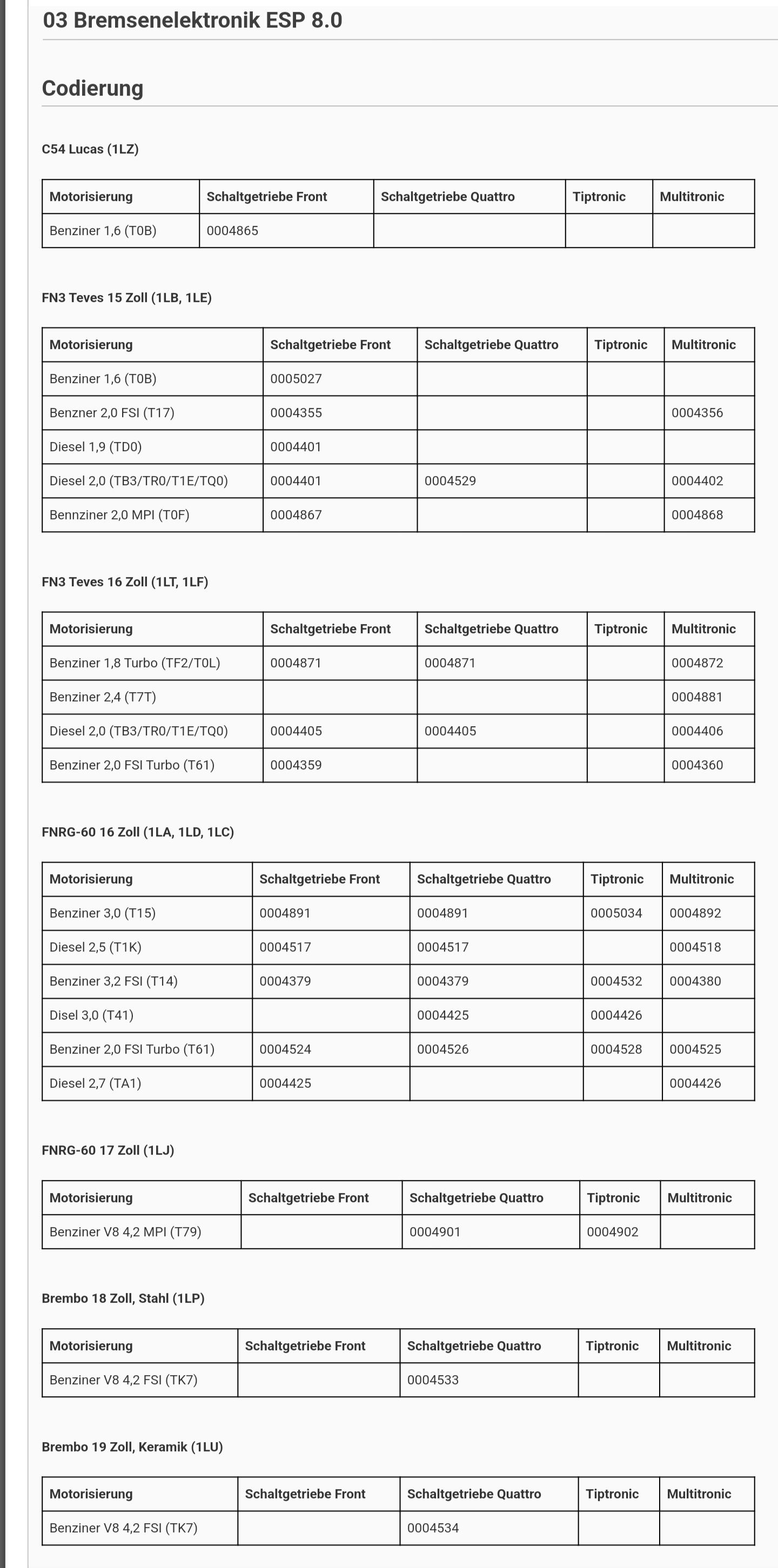

DYLU_BST Opublikowano Niedziela o 19:22 Autor Opublikowano Niedziela o 19:22 Brake na fisie świeci. ABS i ESP na blacie też świeci Jest jakiś manual który opisuje jak zakodować ESP 8.0 ? Bo nie mogę znaleźć
Muskel1 Opublikowano Niedziela o 19:34 Opublikowano Niedziela o 19:34 W sterowniku ABS nie ma błędów. Kodowanie masz moim zdaniem prawidłowe. Możliwe, że akumulator pada. Sterownik ABS jest wrażliwy na spadki napięć.

DYLU_BST Opublikowano 14 godzin temu Autor Opublikowano 14 godzin temu Tak. Zmieniłem akumulator. Pozatym że przy odpalaniu z głośnika słychać stuk, nic się nie zmieniło. Napięcie ładowania jest między 13.6 a14.2V. ale jest progress w kodowaniu ABS miałem na końcu 1 zmieniłem na 4 które jest dla 18". Bo w sumie takie felgi mam co prawda od zawsze, no i kodowanie przyjęło ABS zniknął z deski napis bremse też i nic nie piszczy. Zrobiłem 60km i na razie wygląda to całkiem spoko. Przy okazji pytanie do kolegi Muskel bo widzę że jesteś encyklopedią Audi 😁 problem z centralnym zamkiem jeszcze jest. Niema jak zakodować pilotów, triki w stacyjce i guzikami na drzwiach nic nie dają. Procedura w vcds też siedzi bo, gdy zapisuje pilota wpisuje nieważne jaką wartość od 1 do 4 daje test, zapisz i gdy odczyt ponowny zrobię zawsze jest 0. W tym kanale gdzie można odczytać sygnał pilota (chyba 21 ) mam 0 nie widzi gdy przyciskam klawisze na kluczyku. Może coś podpowiesz ? Baterie oczywiście zmienione.
