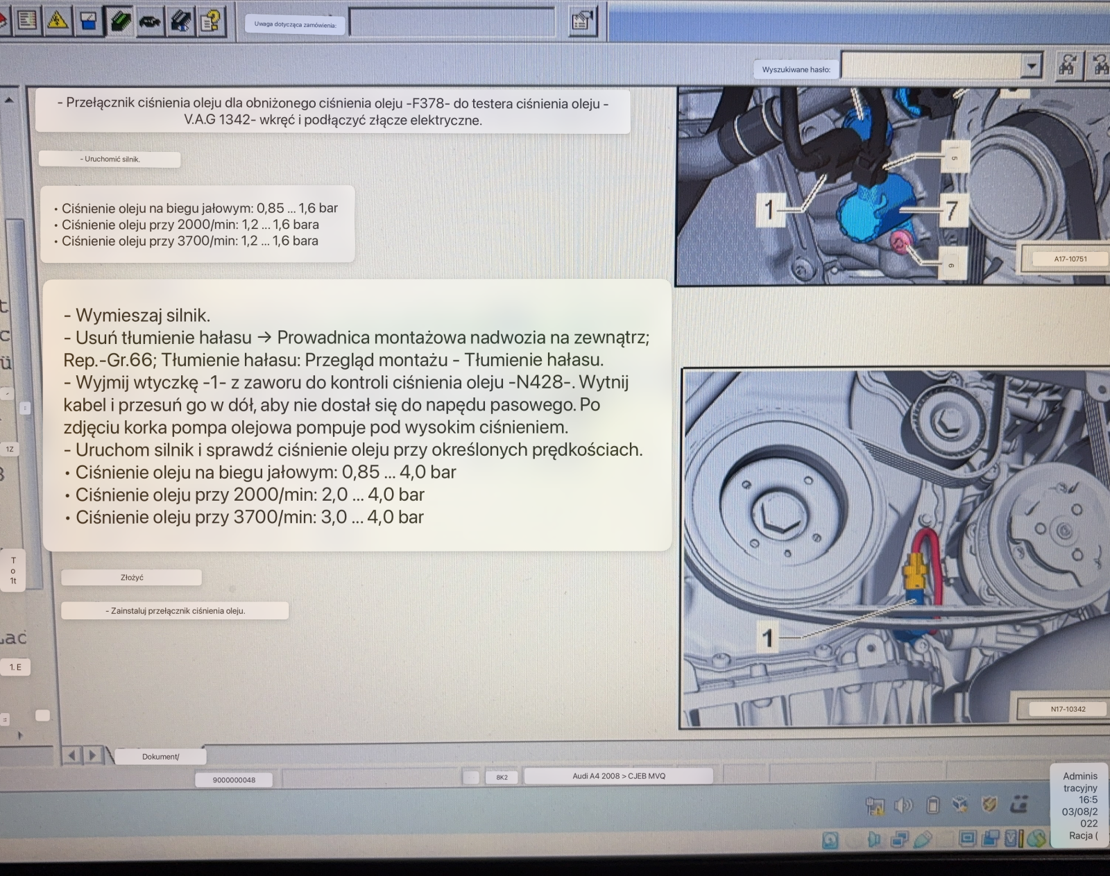

w załaczniku masz dane dotyczące pomiaru jak i wartości
ciśnienia oleju dla silnika CJEB

Jak rozwiązałes problem z olejem? U mnie dzisiaj mierzone ciśnienie oleju 1.8 tfsi cjeb , 2.5-3 bary  na biegu jałowym, 4 bary przy 4000 obr.
