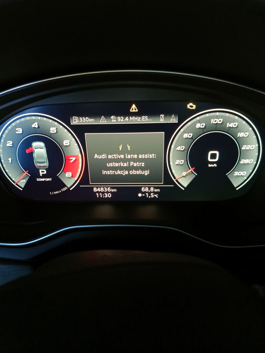

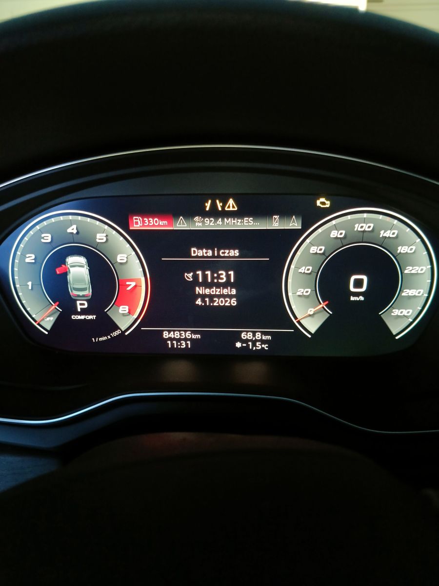

Zmieniłem odczekałem i teraz pojawia się błąd na VC przy rozruchu po czym gaśnie i już błędu w trakcie jazdy nie widać. W Vcds błędy takie jak były

Zmieniłem lecz błędów jeszcze więcej.
Myślę jeszcze podłączyć stara kierownicę bo w nowej mam to podgrzewanie więc przycisk więcej i może też cos z tego źle czyta i poduszkę zmieniłem z okrągłej na prostokątna bo kiera inna.

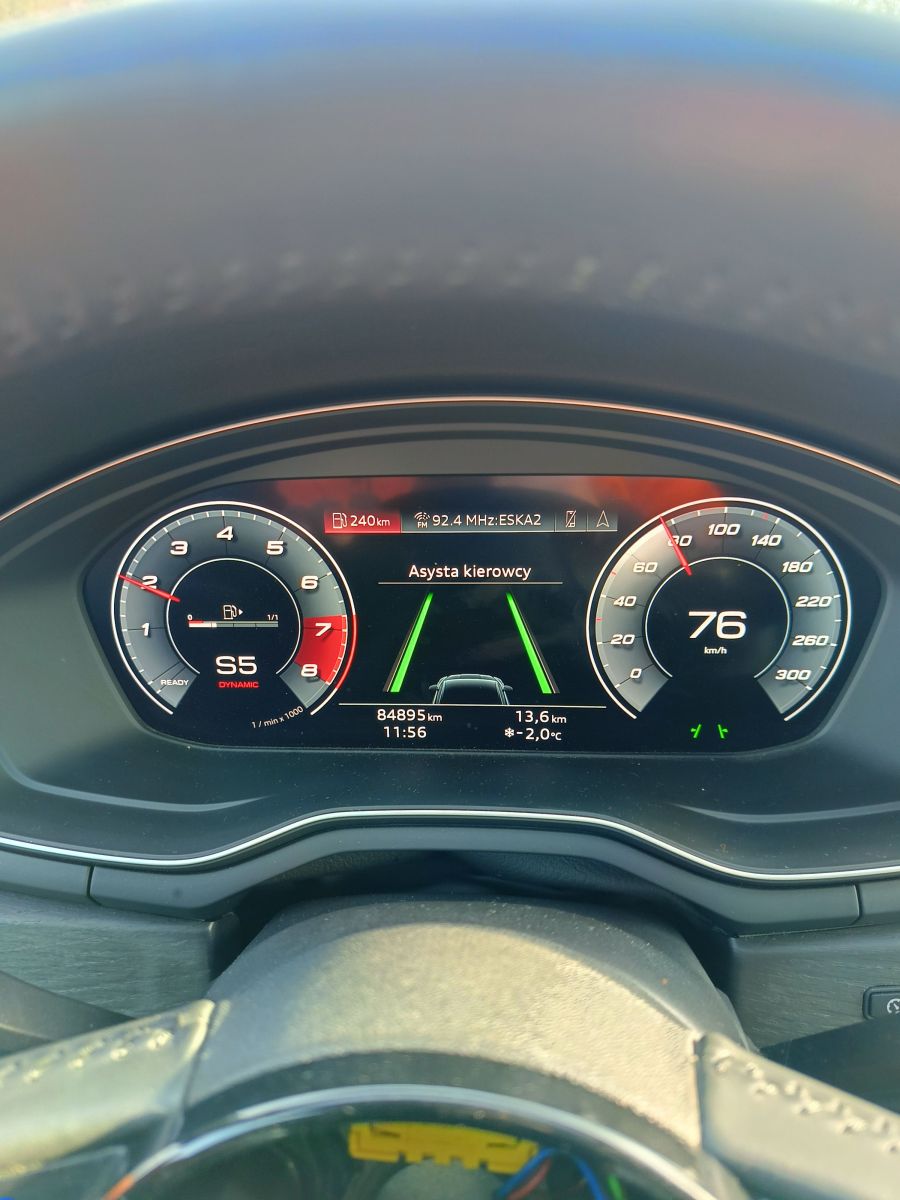

Po ściągnięciu kierownicy i założeniu starej błędy się usunęły i Lane assist zaczął działać. 🙃
Tylko kodowanie musi być
DE10870-Status włączenia asystenta utrzymania pasa- zmień włączony "ON"
Tyle grzebania przez głupia kierownicę🫣

Winna była kierownica. Tak jak widzisz i jak już pisałem, lane assist działa nawet bez manetki i pająka. Manetka daje tylko możliwość aktywacji i deaktywacji przyciskiem.

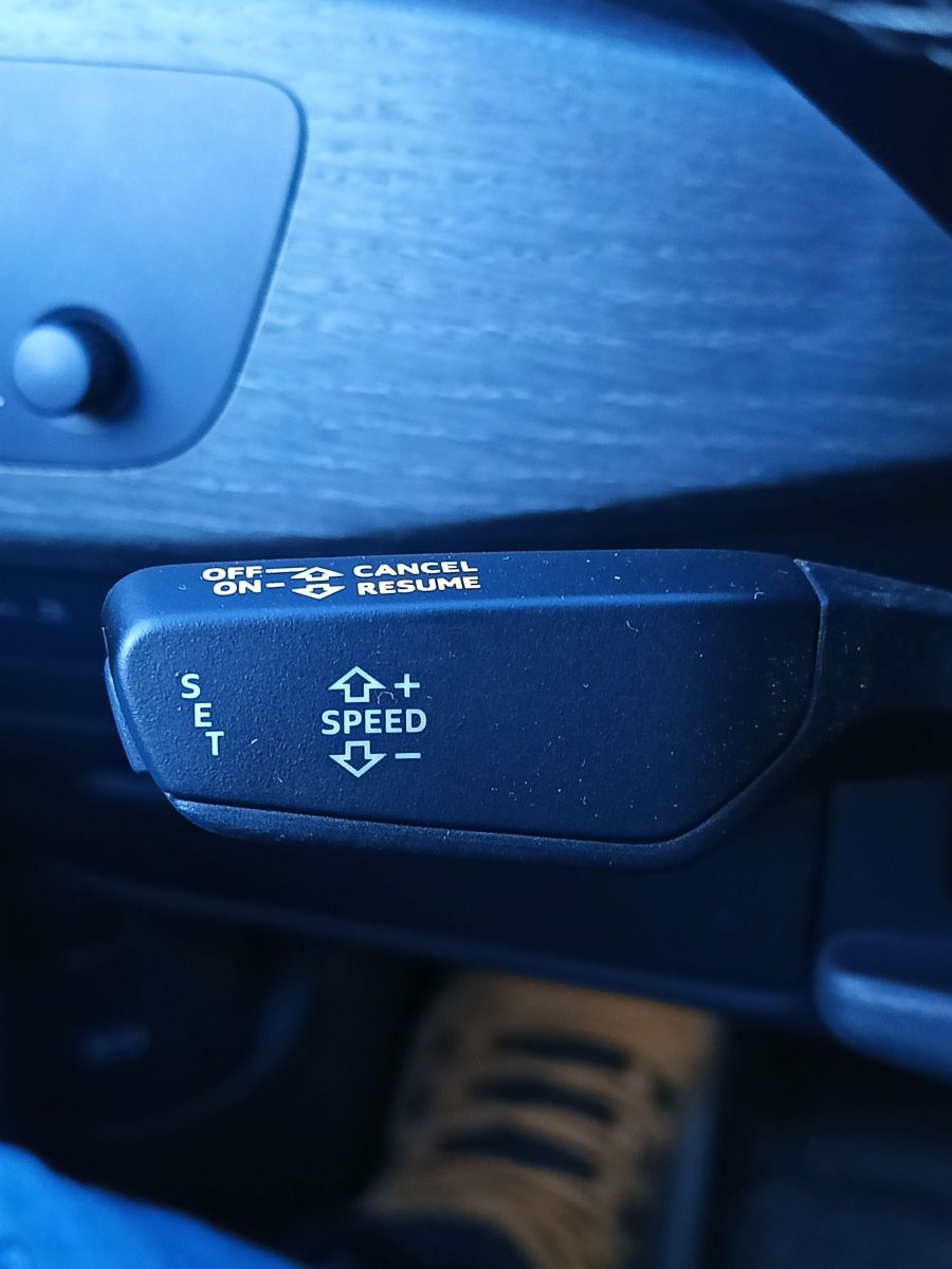

Jeszcze jedno pytanie znalazłem pająka pode mnie bez radarów z ogrzewana kierownicą z przyciskiem do asystenta bez wycieraczki tył tylko na moim pisze speed na tamtym limit w opisie pisze że jest tempomat tylko nie jestem pewny czy to to samo co u mnie czy tylko limiter prędkości ?

Pająk z linka jest pod zwykły tempomat.
Mam nadzieję że jak podepnę to błędów nie będzie.
No ja mam zwykły tylko u mnie pisze speed a tam pisze limit jest to jakaś różnica ? Czy to samo? U mnie jest taki.
Możliwe, że to jednak tylko z limiterem, a nie tempomatem, więc nie pasuje.
Narazie znalazłem tylko taki zapytałem sprzedawcy i mówił że to tempomat tylko nie aktywny więc już sam nie wiem.
