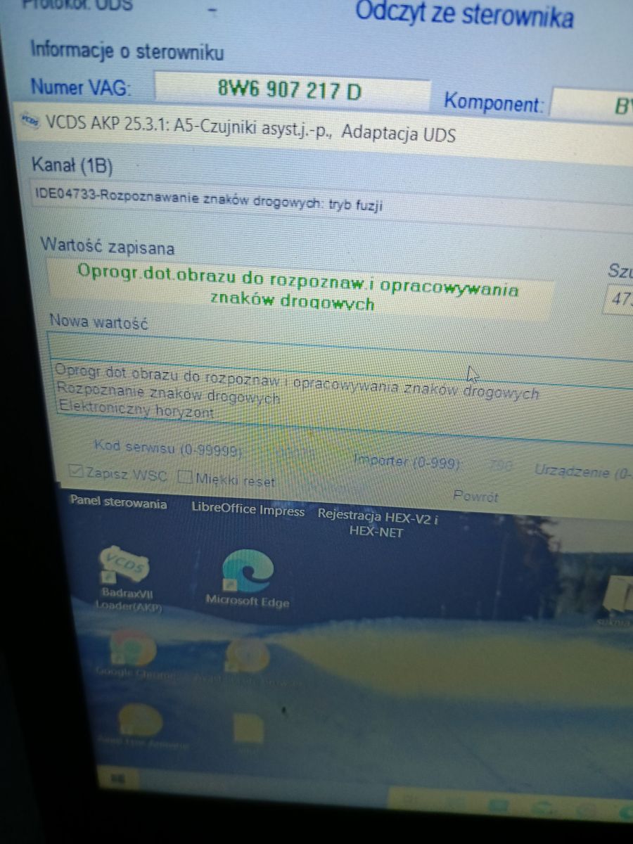

W sterowniku A5 w adaptacjach nie mam "Fuzja" przesyłam zdj co jest dostępne zmieniłem od siebie na "Rozpoznawanie znaków" lecz nie działa
Więc wygląda na to, że nie jest wgrany flash do kamery. Musisz wgrać najpierw flash 8W6907217D i dopiero powinna pojawić się opcja fuzji. Musi ona być tam ustawiona, bo rozpoznawanie znaków (przynajmniej w przedlifcie tak jest), to fuzja z tego co kamera widzi oraz z danych nawigacji.

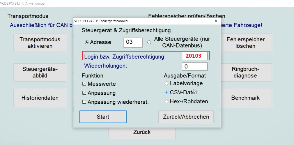

Wrzuć najpierw mapę adaptacji sterownika A5, tylko w polu login wprowadź najpierw login 20103
i dopiero kliknij na "Start"
Coś chyba Ci nie wyszło z robieniem tej mapy adaptacji, bo brakuje w nich adaptacji, które należy zmienić.

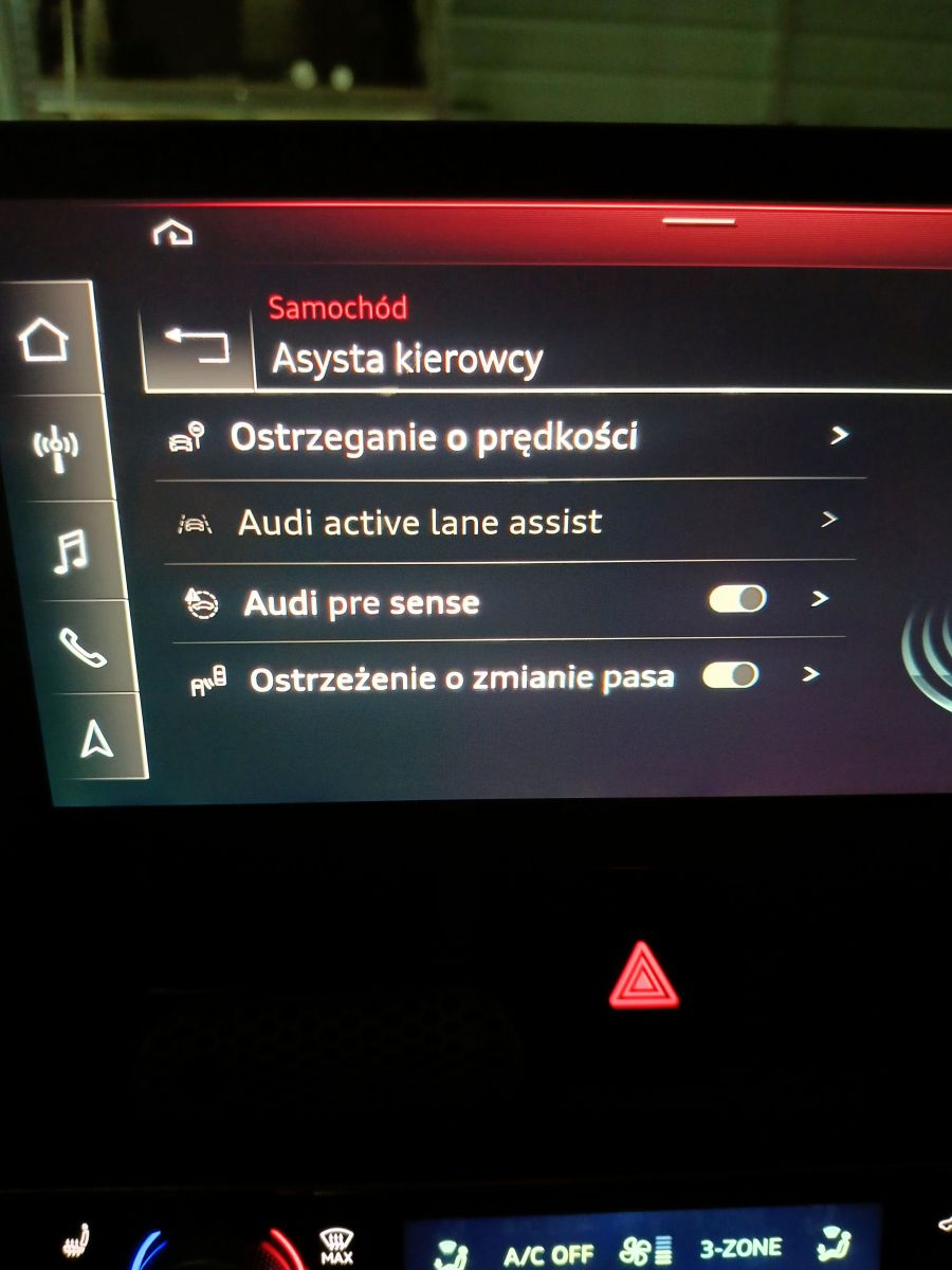

Na VC żadne linie się nie pojawiły w MMI pojawiła się opcja lecz nie można w nią wejść. IMG20260103173043.thumb.jpg.4020b4e5420406221850dcc64dc782d1.jpg
Trudno powiedzieć...
Ciężki temat 🙃 ogólnie jak usuwałem ten błąd w A5 to migło się to w MMI jak by na sekundę było na biało i można było w to wejść tak przypadkiem zauważyłem.
Dlatego przypuszczam, że nie działa, gdyż masz ten błąd właśnie niewiarygodnego kodowania.
