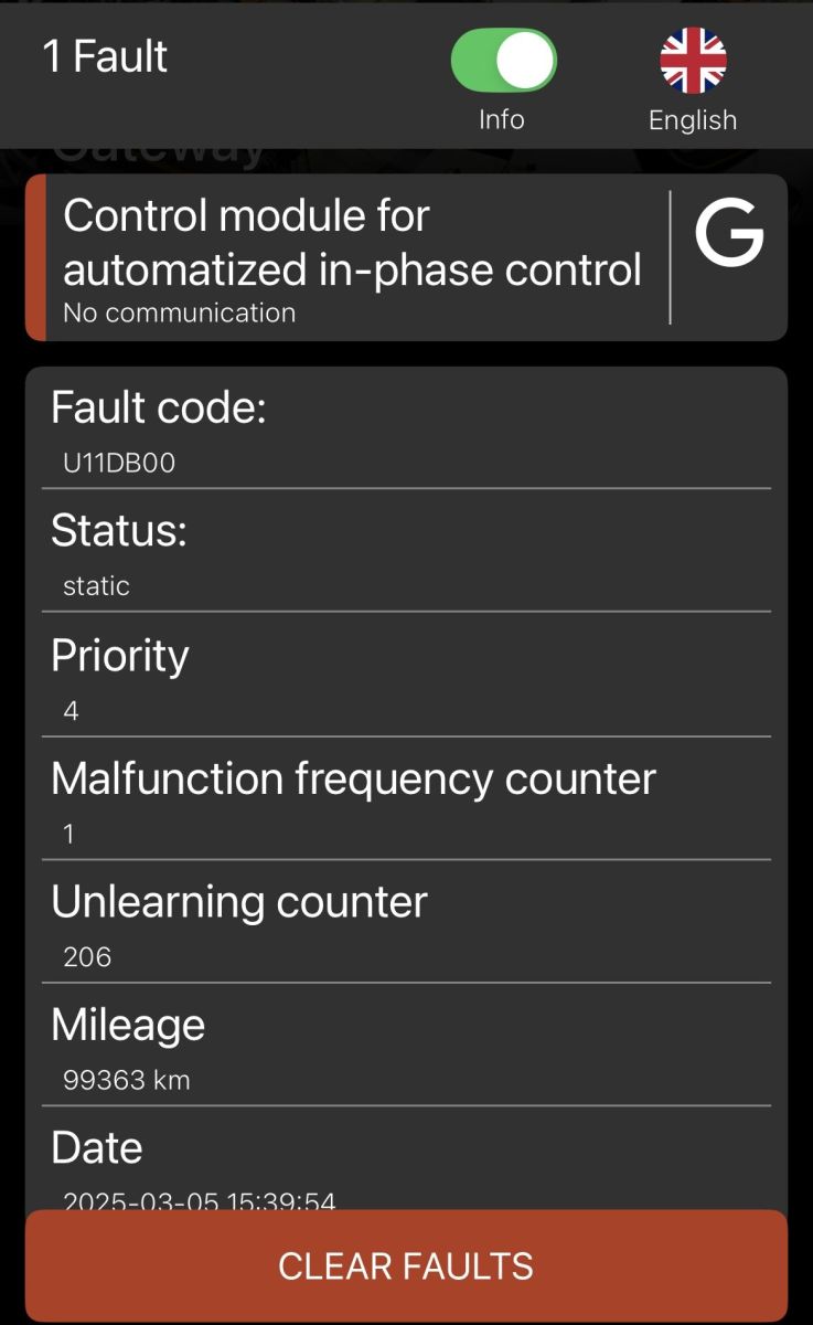

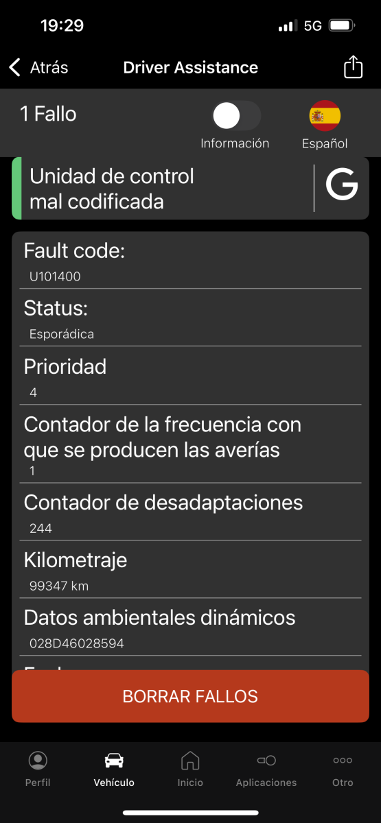

Ok jutro sprobuje . Wywalilo  tesz to

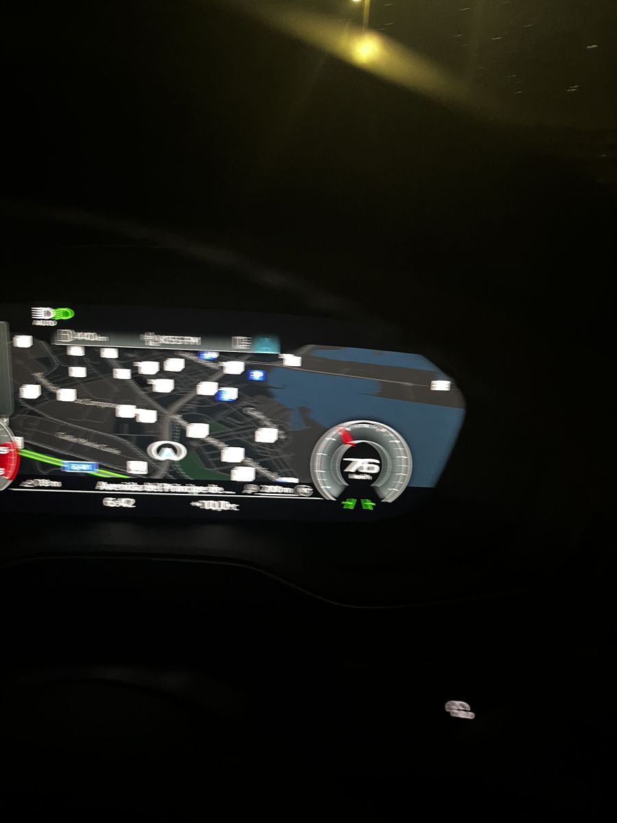

Witam ponownie  .dzisaj znalazlem przyczyne ktura sprawiala ze line assist nie wyswietlalo te dwie linie i ne dzialalo.(jutro sprawdze czy wrzystko dziala ok na autostradzie y napisze na forum)
oTeraz to napewno pomoze  kolegom kturzy maja taki sam problem jak ja .
W module A5 trzeba wejsc w Adaptation pusniej szukamy Status Actywacji Zmiany Ruchu nastempnie Wybierz y tam trzeba zaznaczyc ON.
Tam jest zaznaczone Menu y to nie pozwala wlaczyc asystenta ruchu . W Actywacji Wibracji Kierownicy jest to samo.
Ten problem wynika z tego ze w MIB3 ta actuwacje  fabryczna uruchamia sie na panelu i tego poprostu niema

Wrzystko chodzi jak zegarek .
