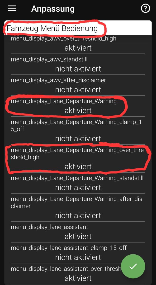

W jakim języku masz zainstalowany OBD11?
Angielski i Polski

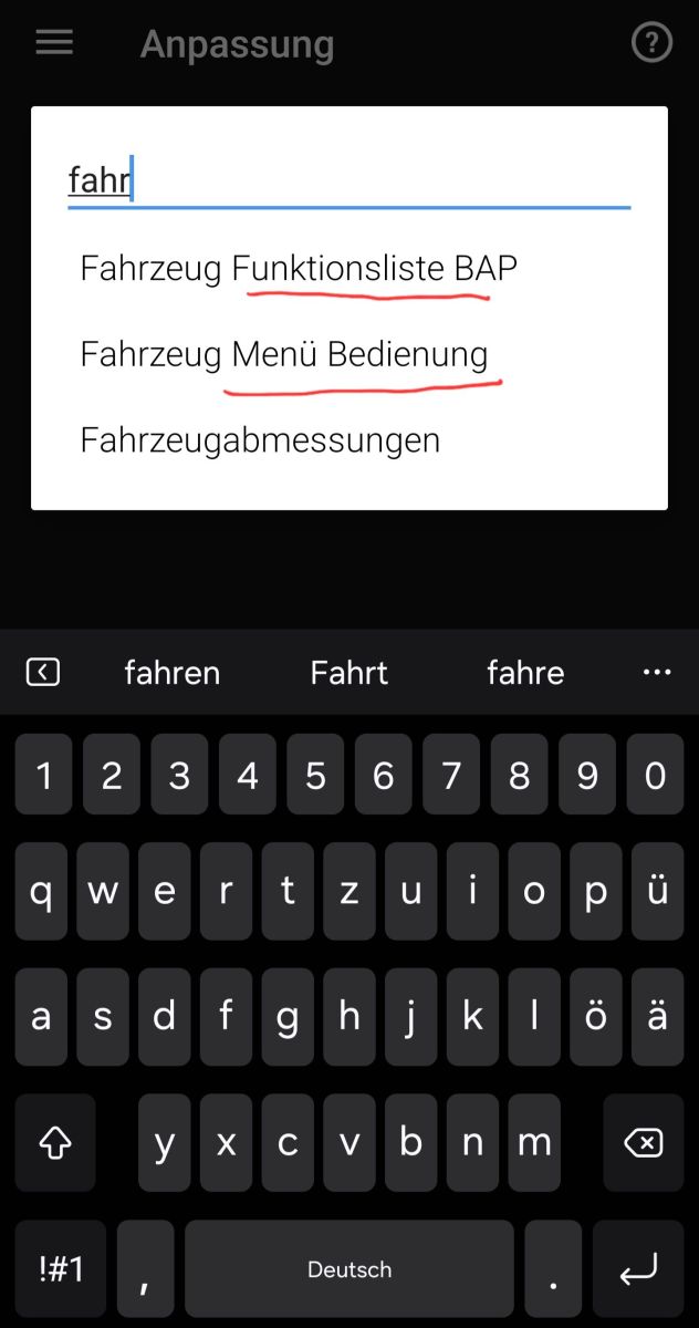

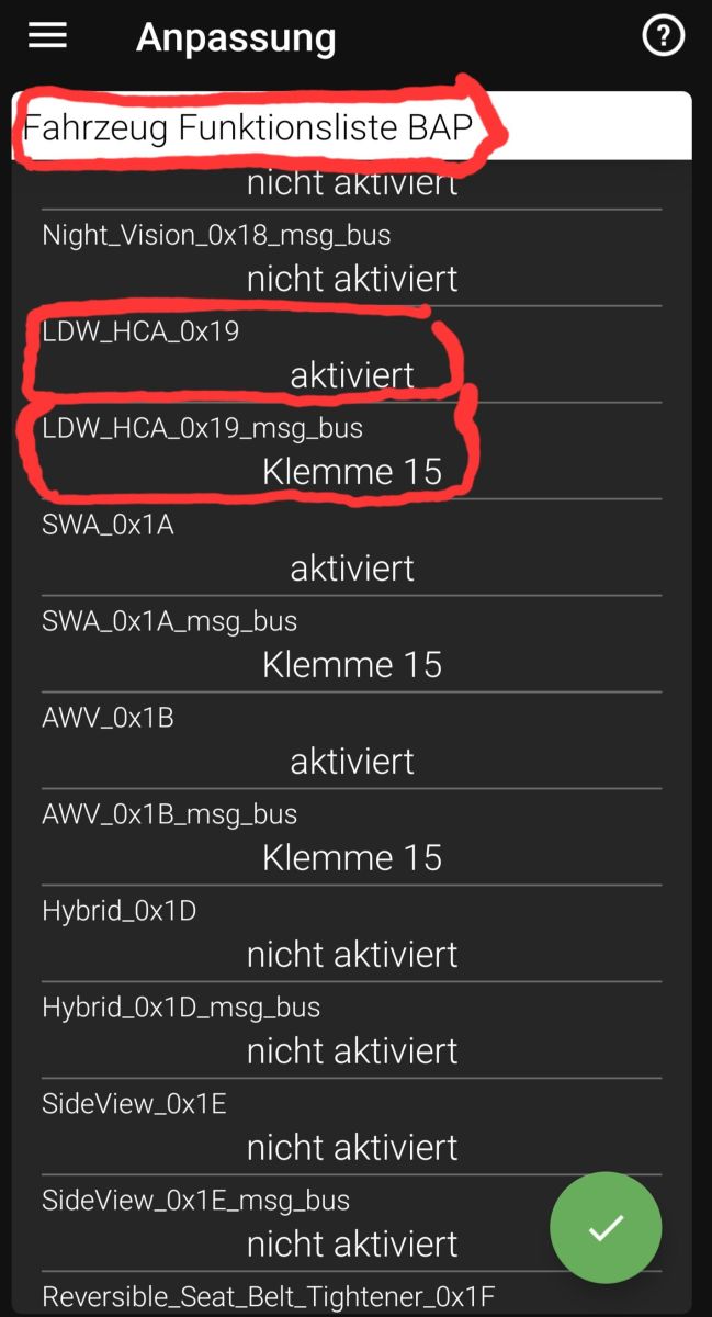

To w angielskim wchodzisz w adaptacje i wpisujesz w pasku wyszukiwania słowo "vehicle" ja mam w niemieckim, więc wyszukuję Fahrzeug.  Pokażą Ci się poniższe możliwości. Wyszukujesz w dwóch pierwszych od góry, kolejno zaznaczoną poniżej adaptacje i aktywijesz jak na screenach.
Bardzo dziekuje za odpowiedz i poswiecony czas ? sprubuje to zrobic i dla ulatwienia zainstaluje jezyk niemiecki w OBD11 . Mysle ze mi sie uda jeje , a jak cos niewyjdzie  to jesli kolega pozwoli wiec zapytam  jeszcze raz  . Dziekuje (Gracias) i pozdrawiam z cieplego kraju ☀️☀️
Dasz radę. Jak nie to pytaj. Pozdrowienia

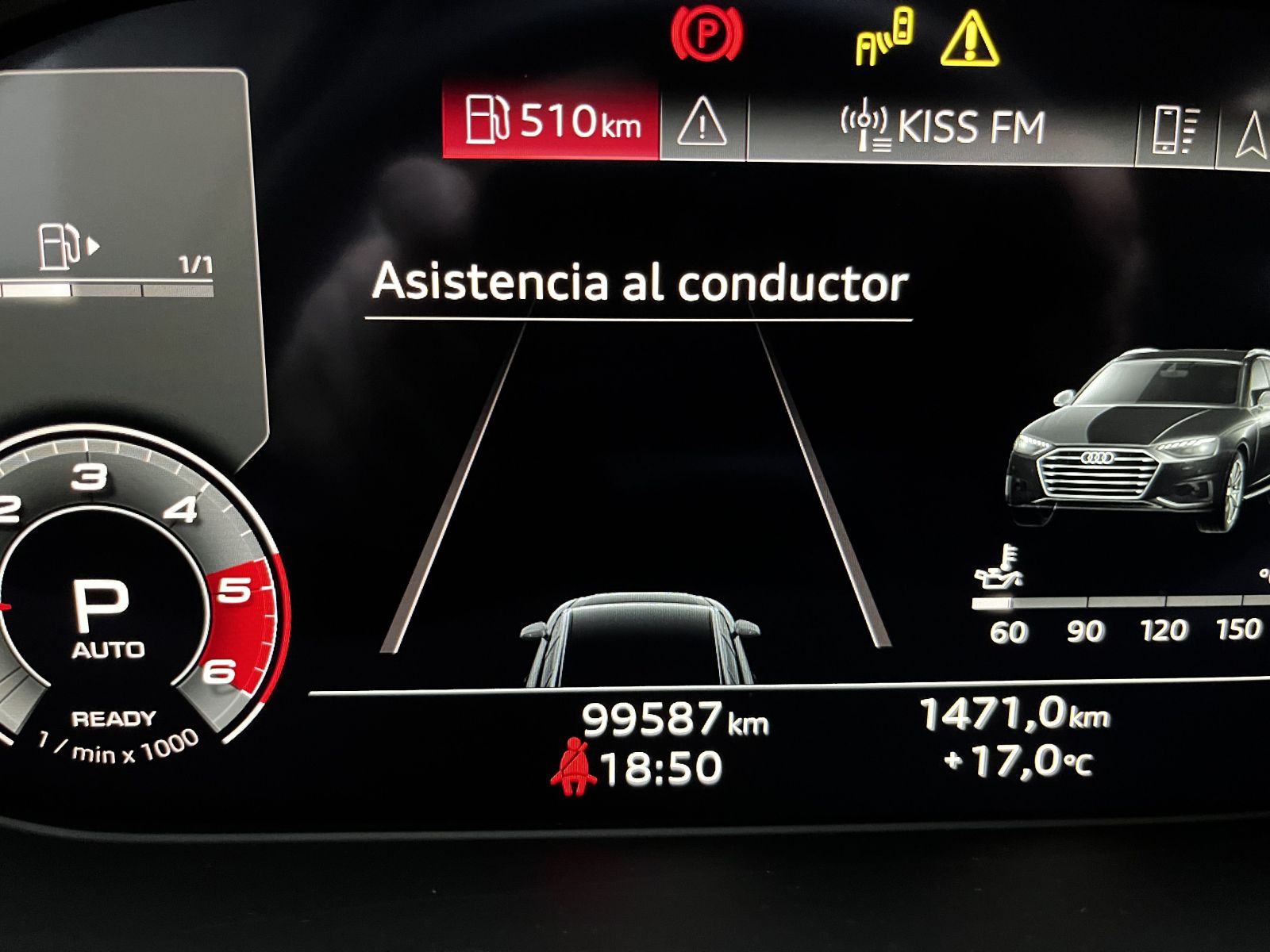

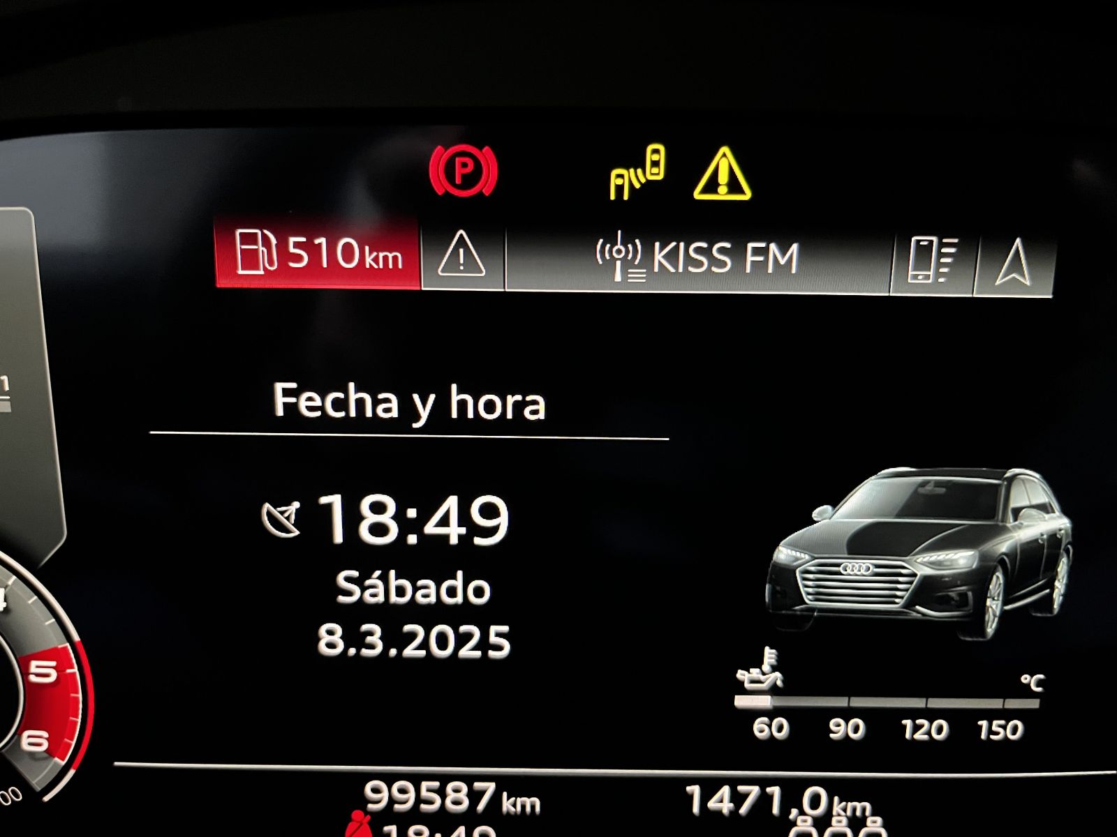

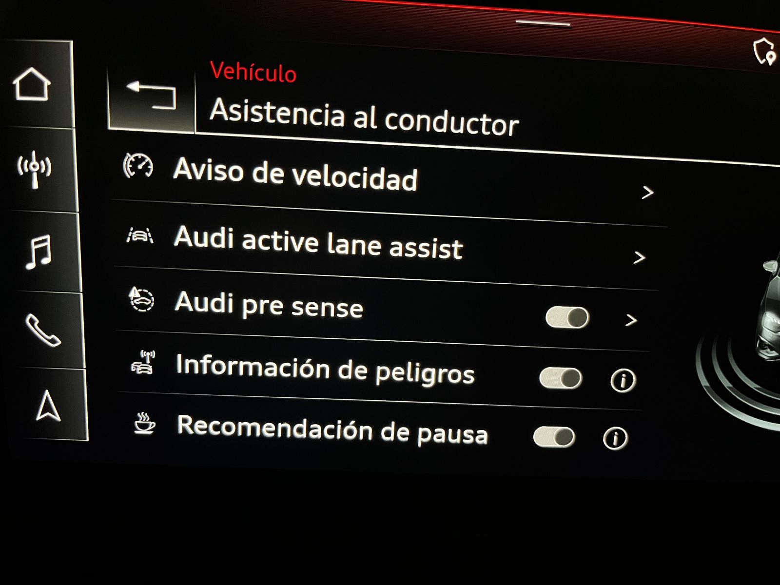

Znowu bede troche d..e zawracal . Zrobilem wrzystko jak jest opisane wrzystko jest zaznaczone  na mmi pogazalo sie line assist ale nic nie dziala na glownym wyswietlaczu nic niema linie szare  .jak programowalem to w
17-Dash Board ]
Opción A ( Si tienes "Audi Side Assist" )
     - Codificar - 07              >>   Long coding helper    >>  BYTE 4   >>  Seleccionamos el Bit 6
     - Codificar - 07              >>   Long coding helper    >>  BYTE 5   >>  Seleccionamos el Bit 3 (wiem ze jest po hiszpañsku ale napewno wiesz oco chodzi) jak wpisije Byte 5 y zaznaczam bit 3 na panelu pajawia sie ze line assist ma problem ale jak ten bit nie zaznacze to niema problemu.

Byte 5 bit 3 to Side Assist, czyli asystent zmiany pasa ruchu a nie asystent toru jazdy (Lane Assist). Jeżeli go nie posiadasz, to nie jest on aktywny. Lane Assist aktywujesz w sterowniku 17 tylko bajt 4 bit 6.

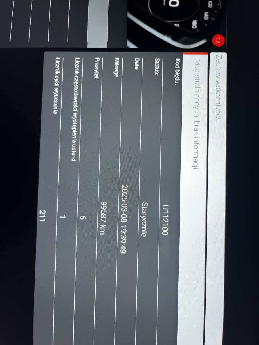

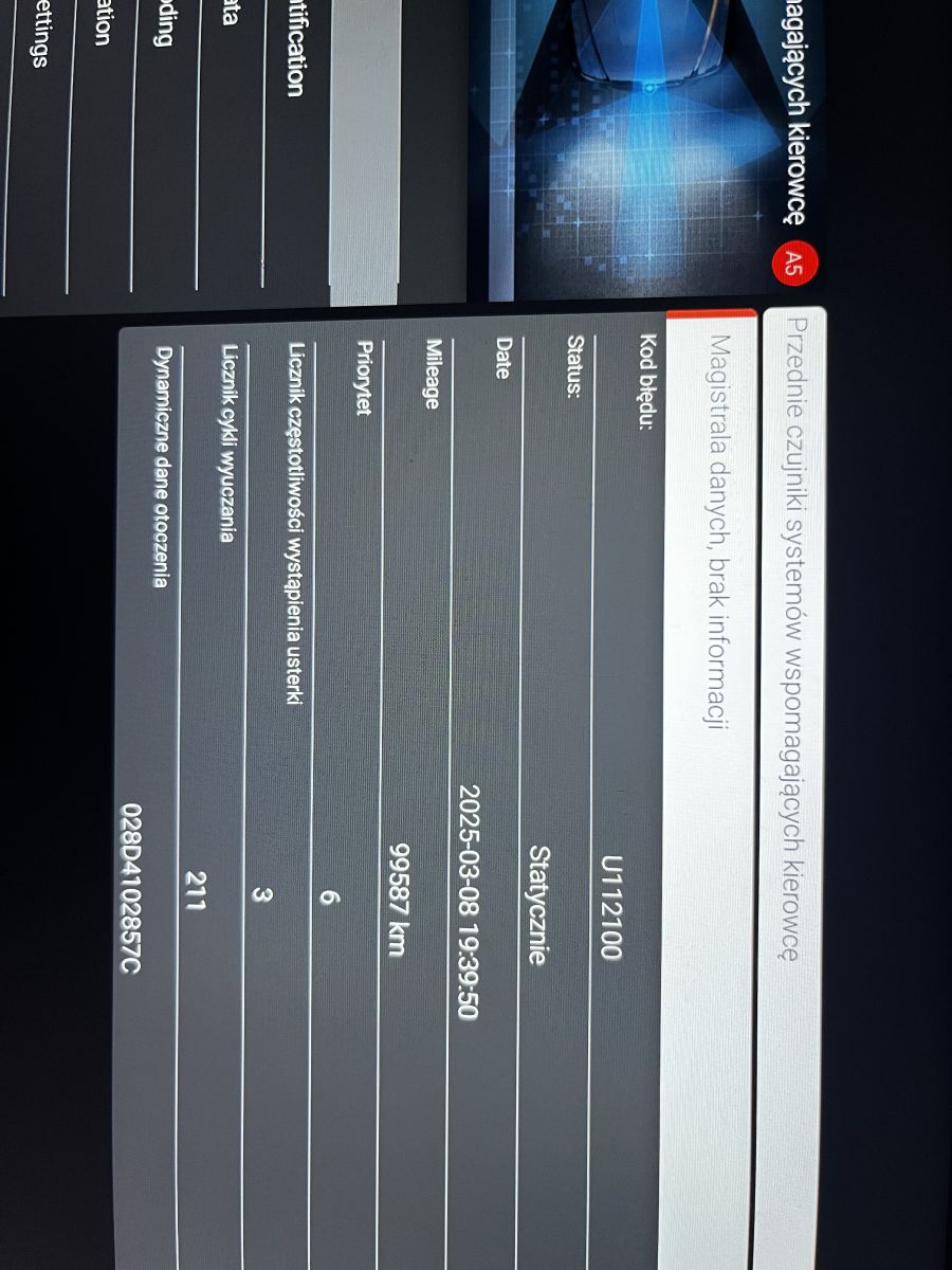

Tak zrobilem niema jusz ostrzezenia na kokpicie ale nic nie dzala na mmi jest i wywala mi na obd11 dea problemy
Coś zrobiłeś źle. Wrzuć pełny auto-scan z VCDS.
