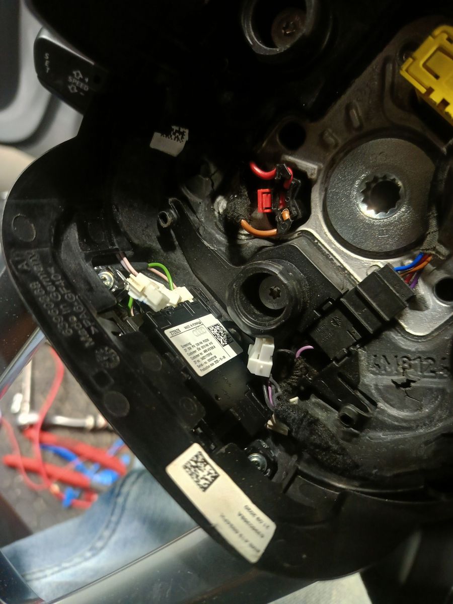

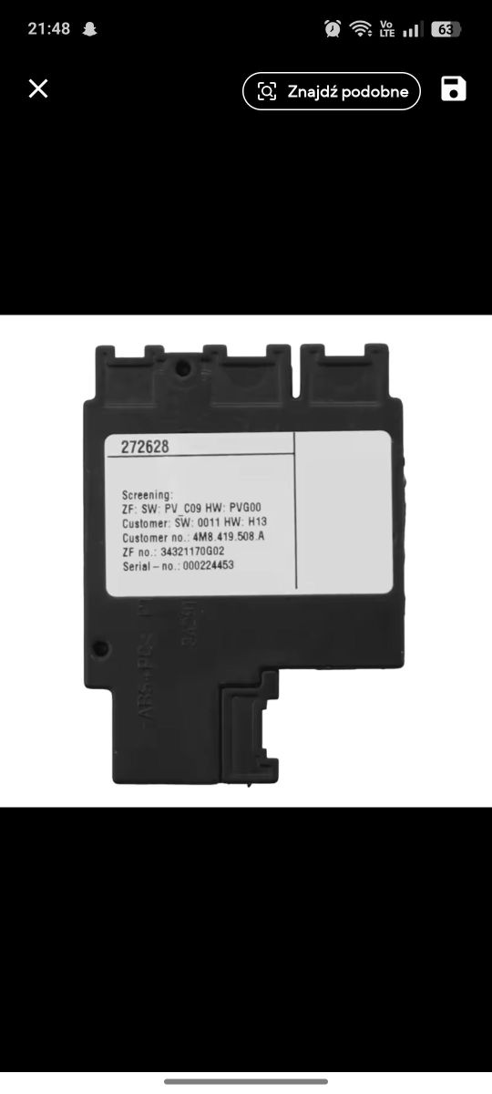

Jeszcze temat tego błędu który był u mnie w sterowniku mianowicie powodował go moduł w mojej kierownicy którą zmieniłem na podgrzewana. Kierownica miała w sobie moduł była od innego auta (Q5 czy tam inne) ale wszystko pasowało identyczne nie wiem od czego jest do czego służy ale po wypięciu kostki z tego modułu błędy znikły i brak jakiegokolwiek problemu. Przesyłam zdj może kiedyś się komuś przyda.

W dniu 5.01.2026 o 22:08, Muskel1 napisał(a):
Ok., dziękuję!
Czyli Gateway wykrywał nową kierownicę jako dodatkowe wyposażenie i zapisywał błąd.
Dokładniej mówiąc, wykrywał sterownik rozpoznawania dotknięcia kierownicy, ten który odpiąłeś.
