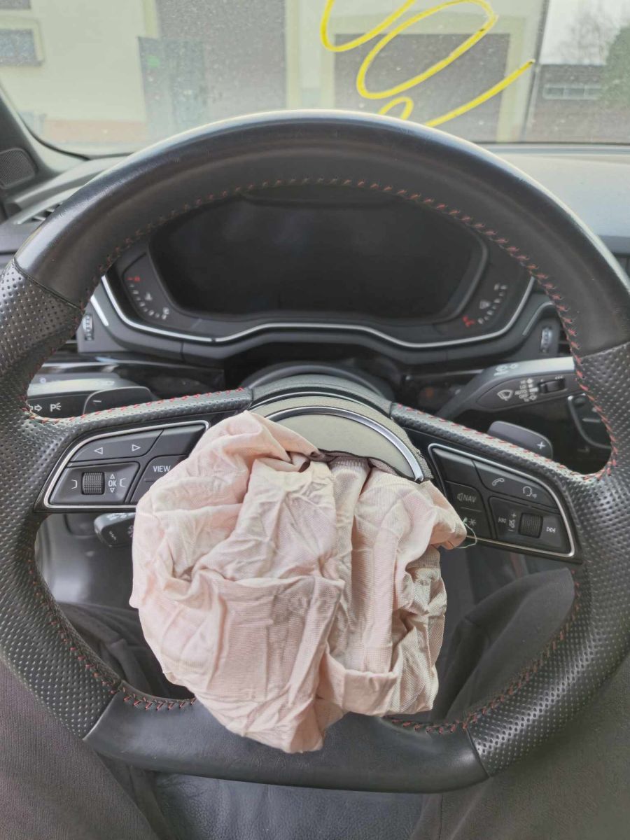

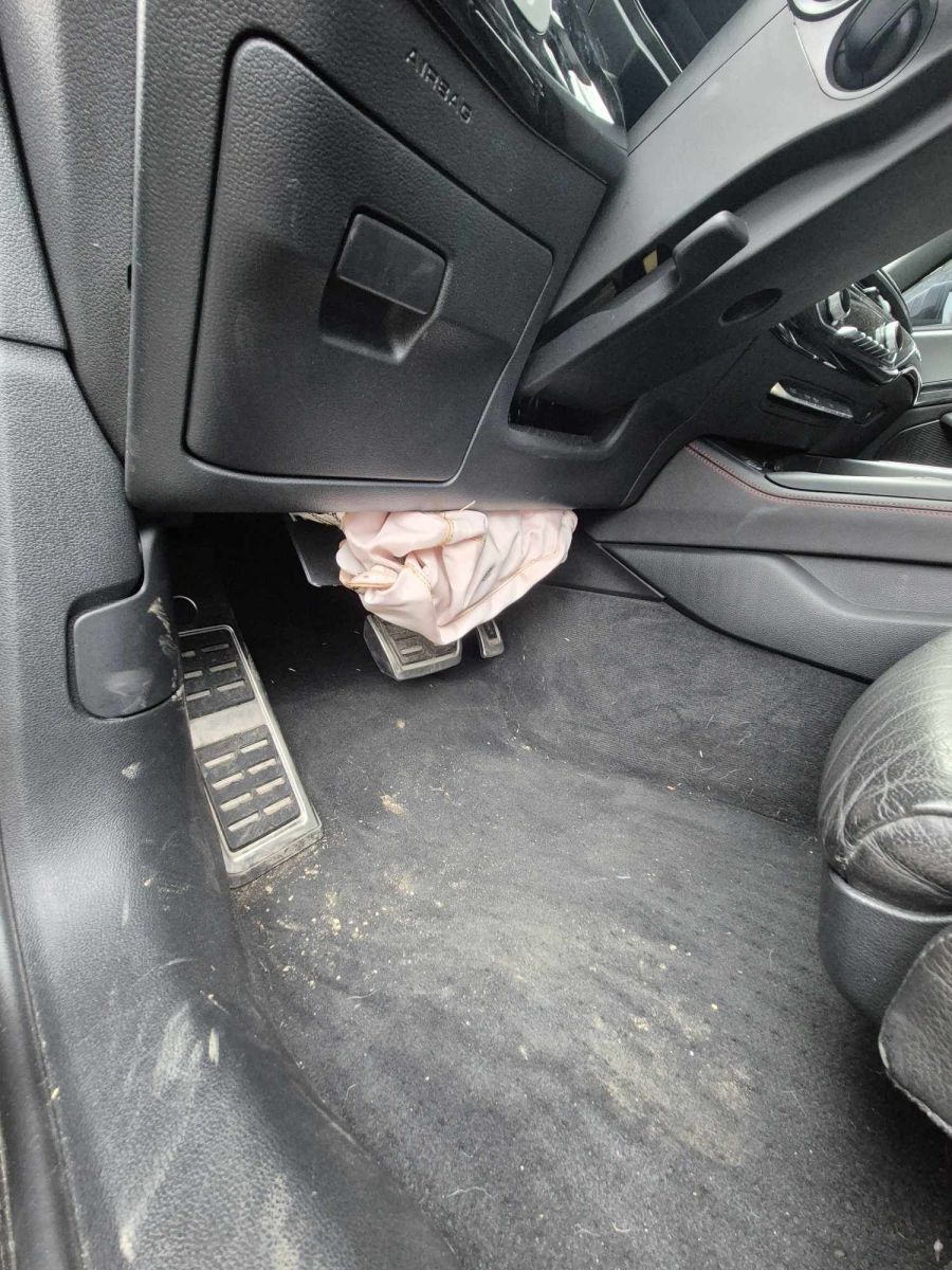

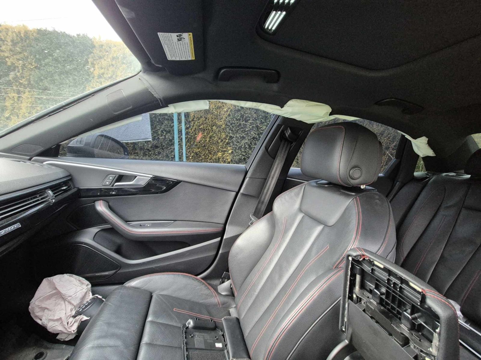

Witam zakupiłem Audi A4 B9 2018 rok z USA i wystrzeliło mi 2 kurtyny poduszkę kierowcy oraz poduszkę na kolana oraz napinacz kierowcy i tylne pasazera?
i moje pytanie to czy trzeba wymieniać czujnik od poduszek a jak tak to gdzie szukać go i jak sprawdzić czy to on wystrzelił oraz czy da sie jakos obejsc by odblokowac pasy a ich nie regenerować

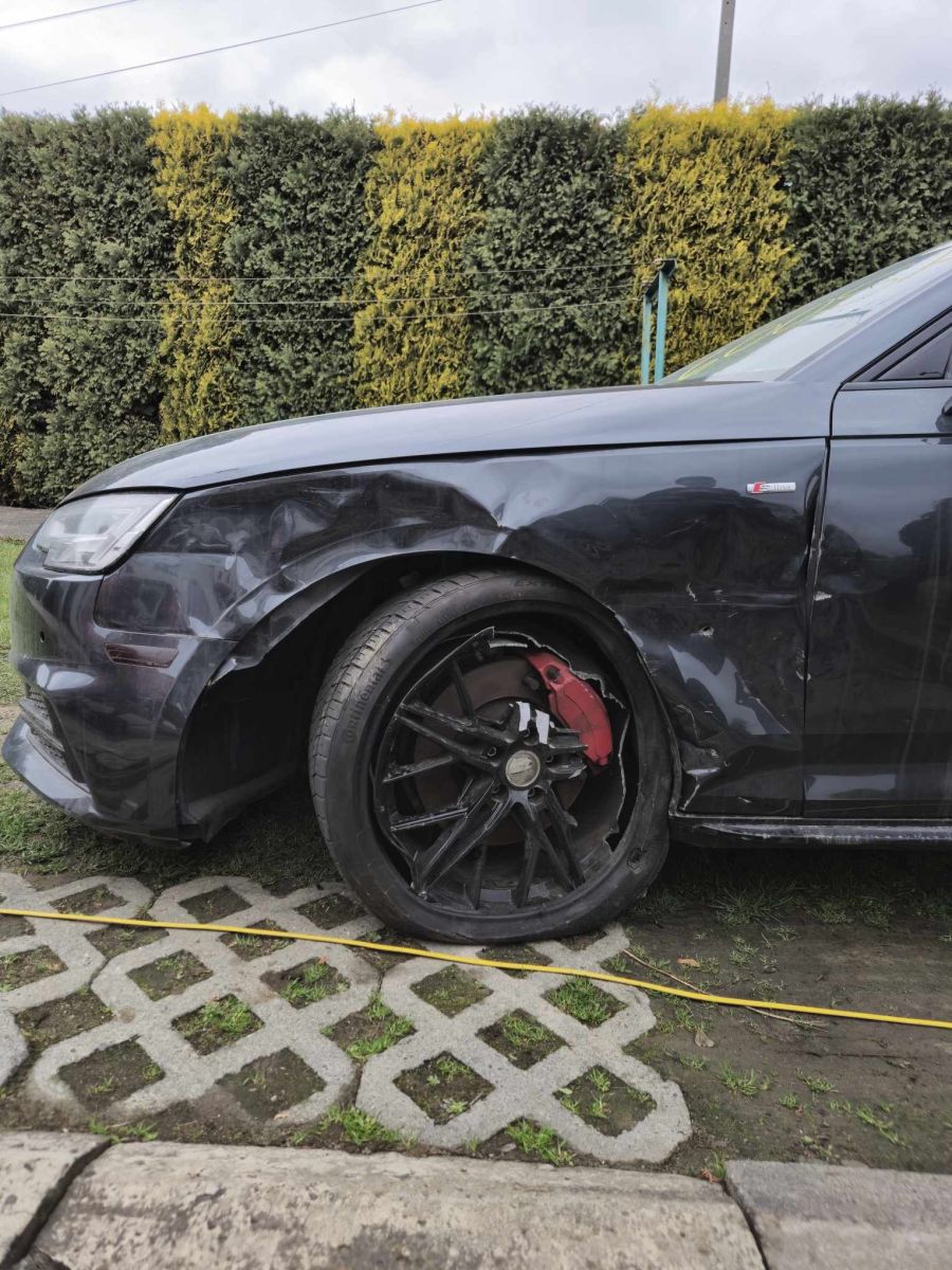

Samochód dostał uderzenie w lewy przód nie jakos drastycznie ale poduszki wystrzeliły.

No nie zła demolka w środku . Z takimi uszkodzeniami auta to raczej się nie kupuje , szczególnie A4 b9 których jest na Stanach multum i z drobnymi uszkodzeniami za śmieszne pieniądze można kupić . To nie jest drobne uszkodzenie , ale o tym się sam przekonasz . Teraz do rzeczy .
Czujniki nie wystrzeliwują . Czujniki masz dwa z przodu przy pasie , w drzwiach i w tylnych błotnikach . Najpierw trzeba naprawić - wymienić poduszki / kurtyny i trzeba to zrobić bardzo dobrze - to Twoje bezpieczeństwo . Tak - można to też zregenerować , ale ma to być zrobione w firmach które robią to profesjonalnie . Nie u śmierdzieli na giełdzie . Kurtyny bym kupił nowe , to nie duże pieniądze . Pasy nie da się o tak odblokować . trzeba je zdemontować , wymienić pas , nabój . Tam masz jeszcze napinacze w których też jest nabój . To wszystko trzeba wymienić . Same pasy ciężko Ci będzie rozkręcić teraz , są mocno naciągnięte , raczej trzeba przeciąć , i tak muszą być nowe . Jak z tym się uporasz - pozakładasz , wtedy kasujesz błędy i będziesz widział który czujnik ewentualnie trzeba wymienić . Myślę jednak że uderzenie było jeszcze gdzieś indziej . Po takim uderzeniu jak na zdjęciu , mało prawdopodobne żeby zrobiło taki sajgon w środku .
