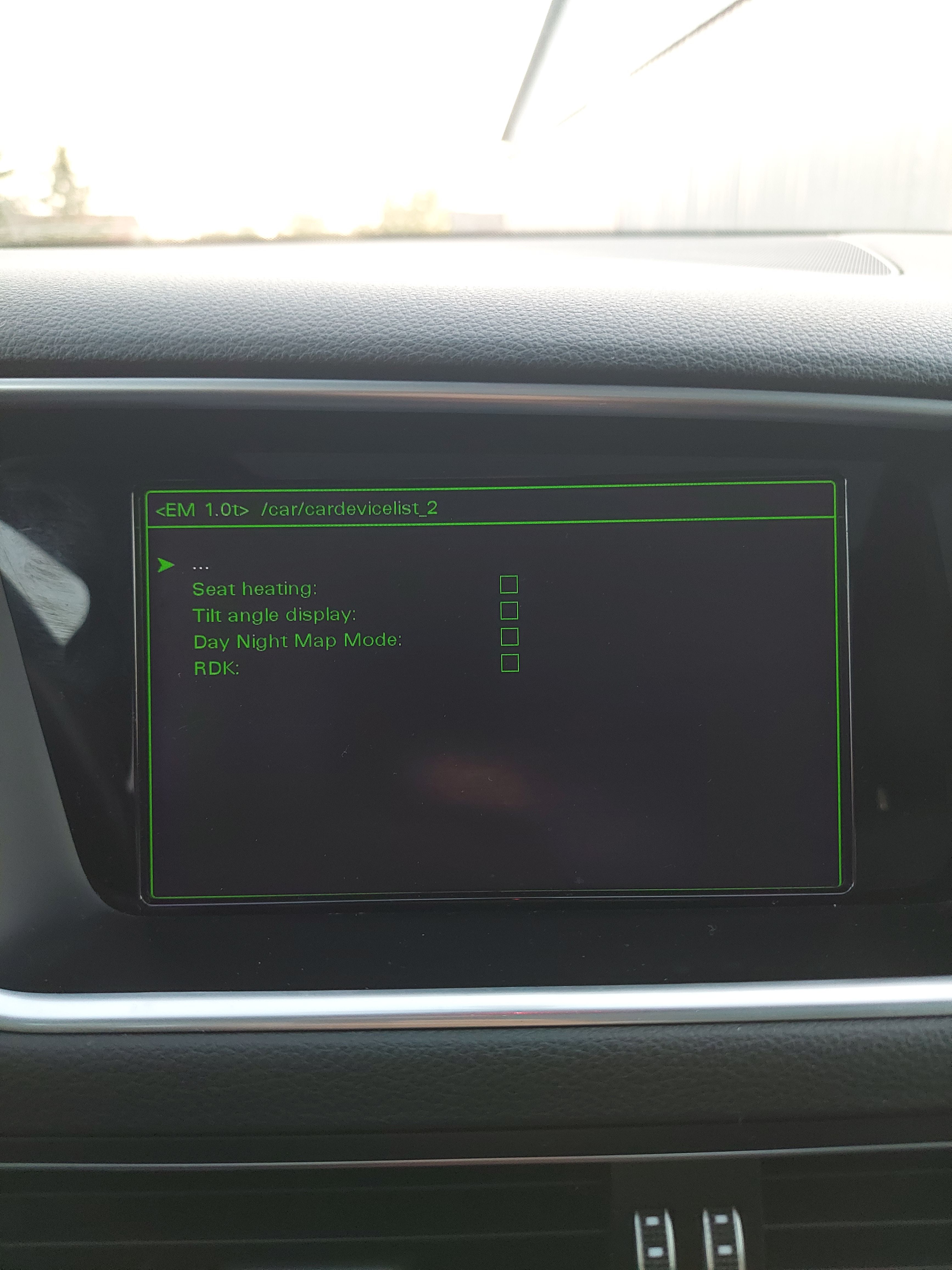

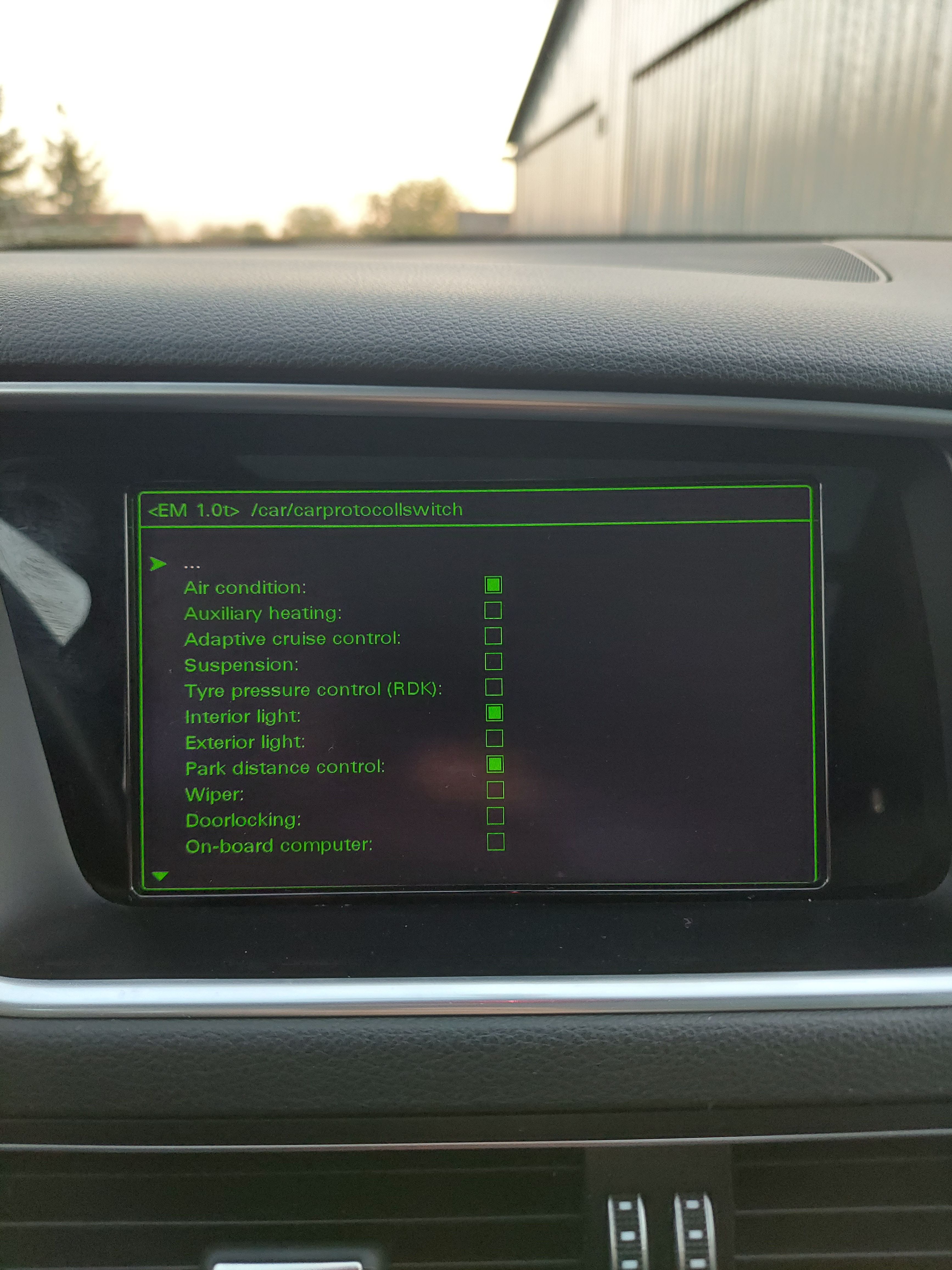

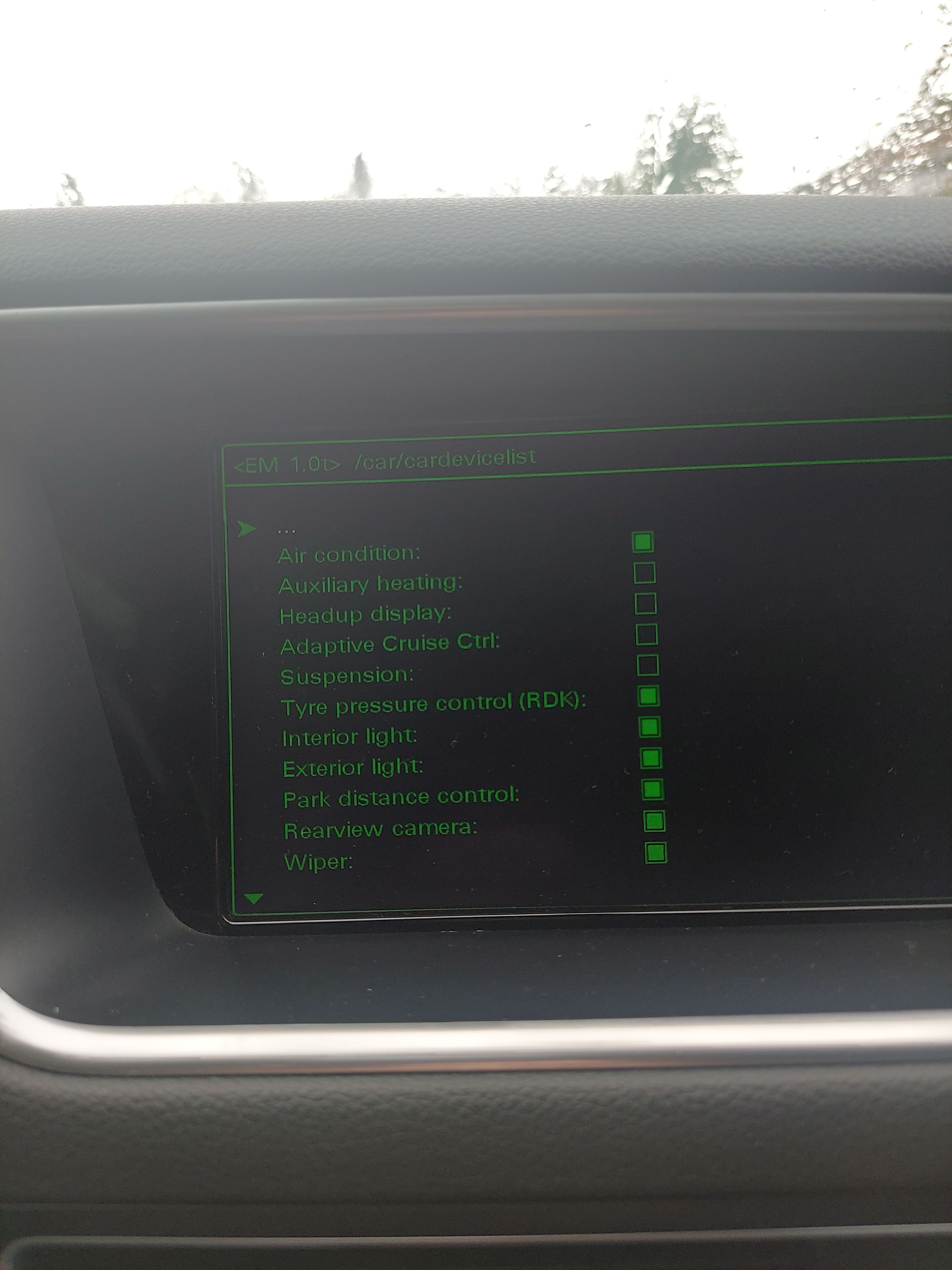

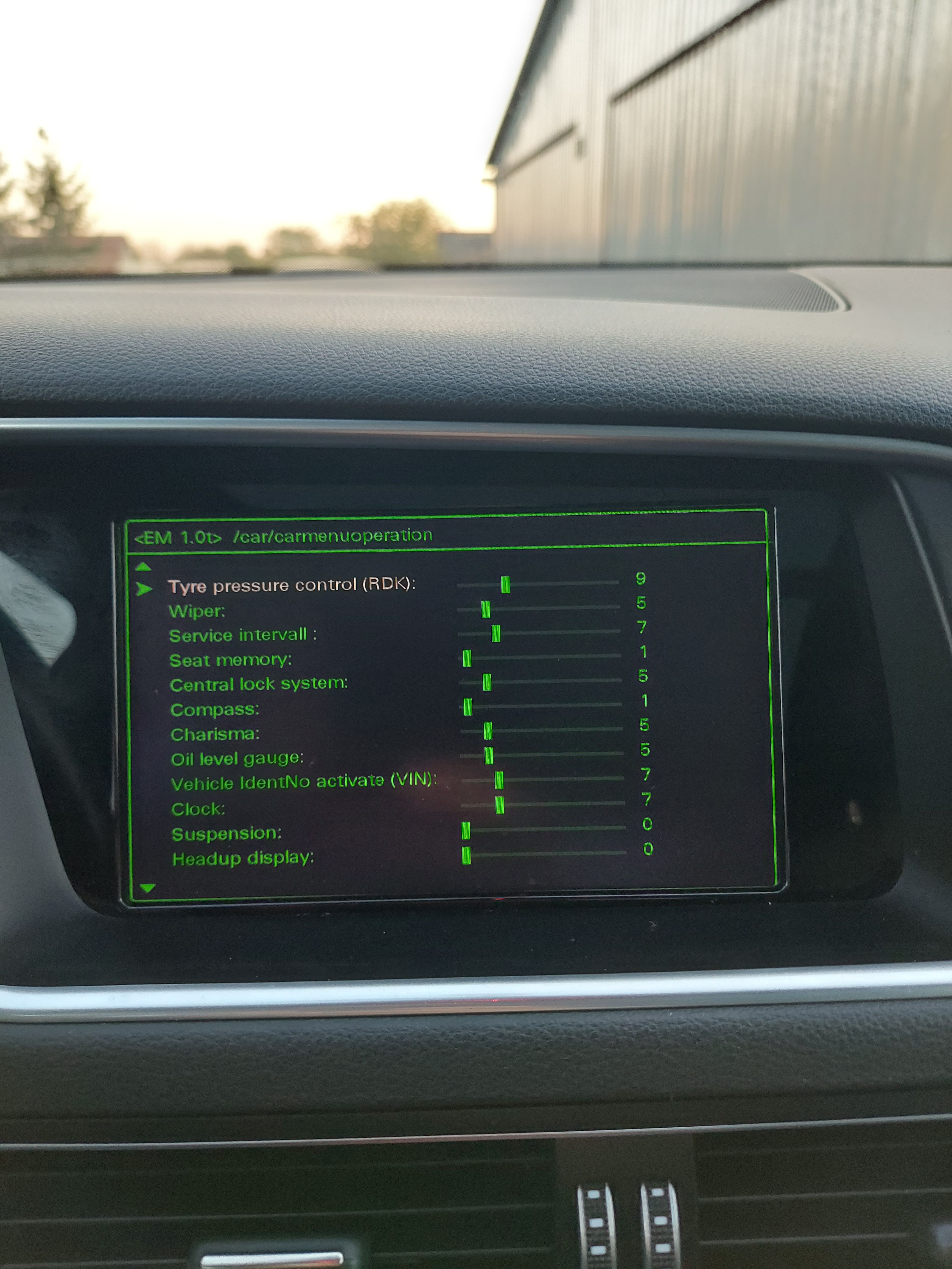

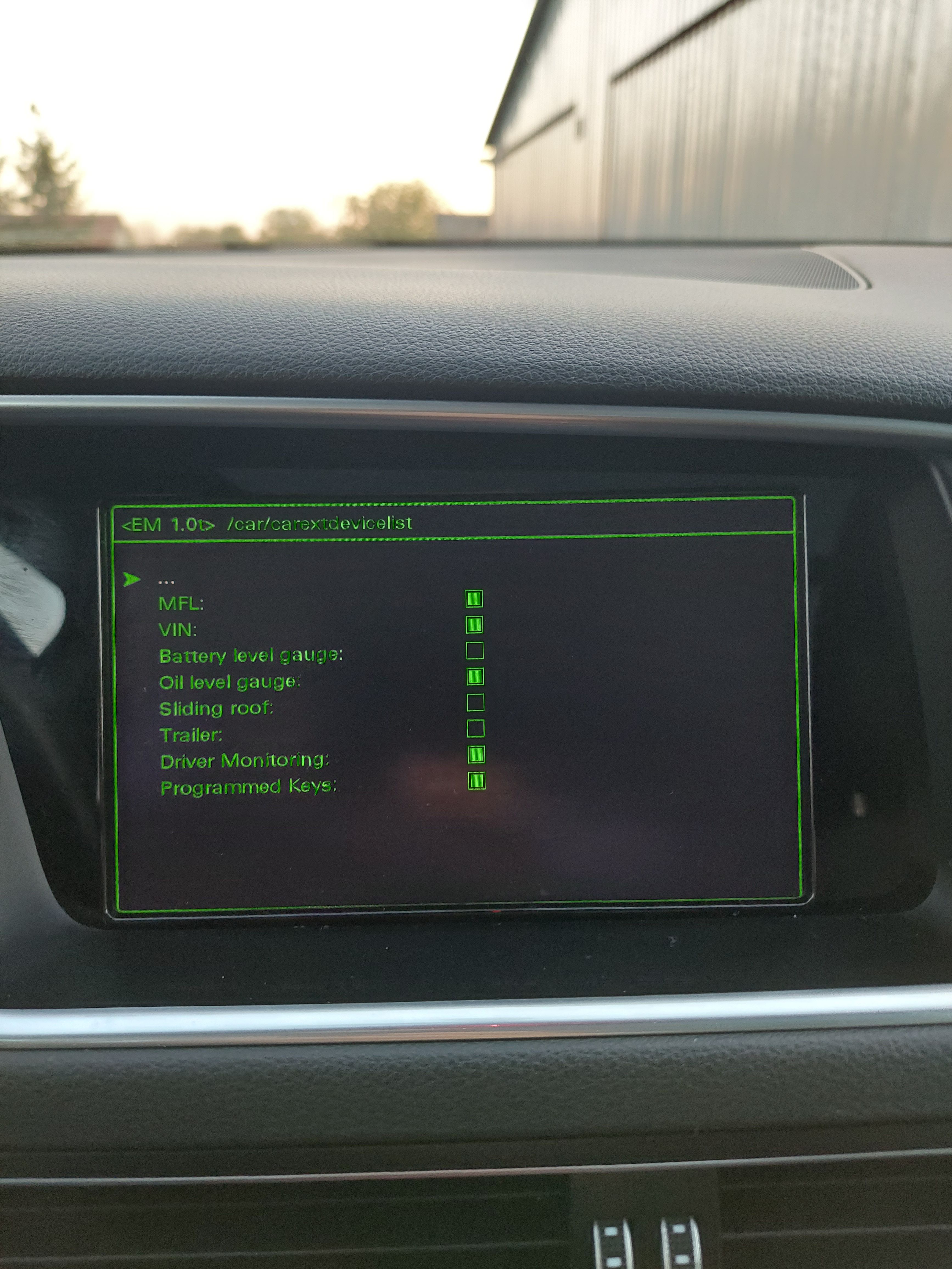

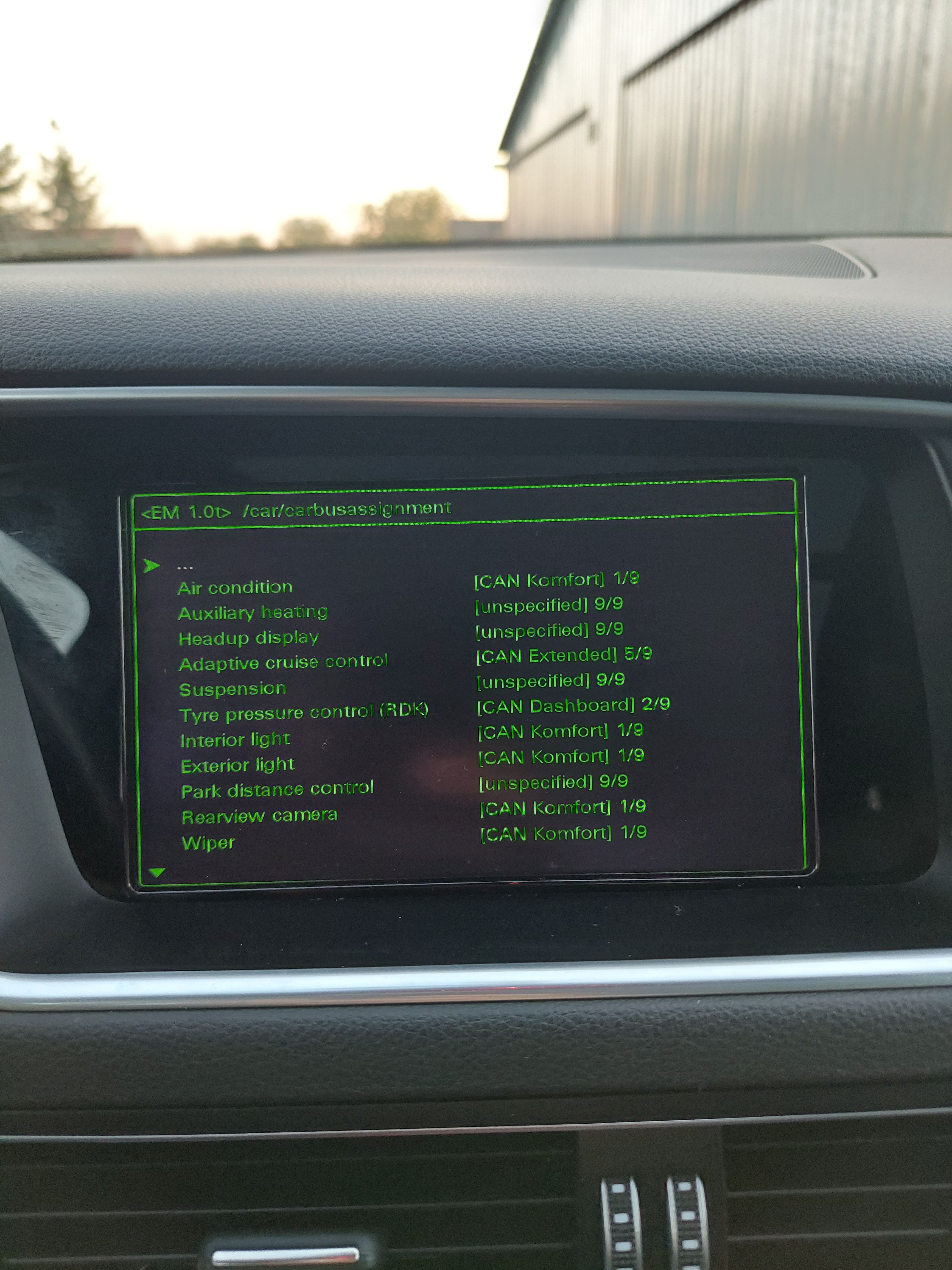

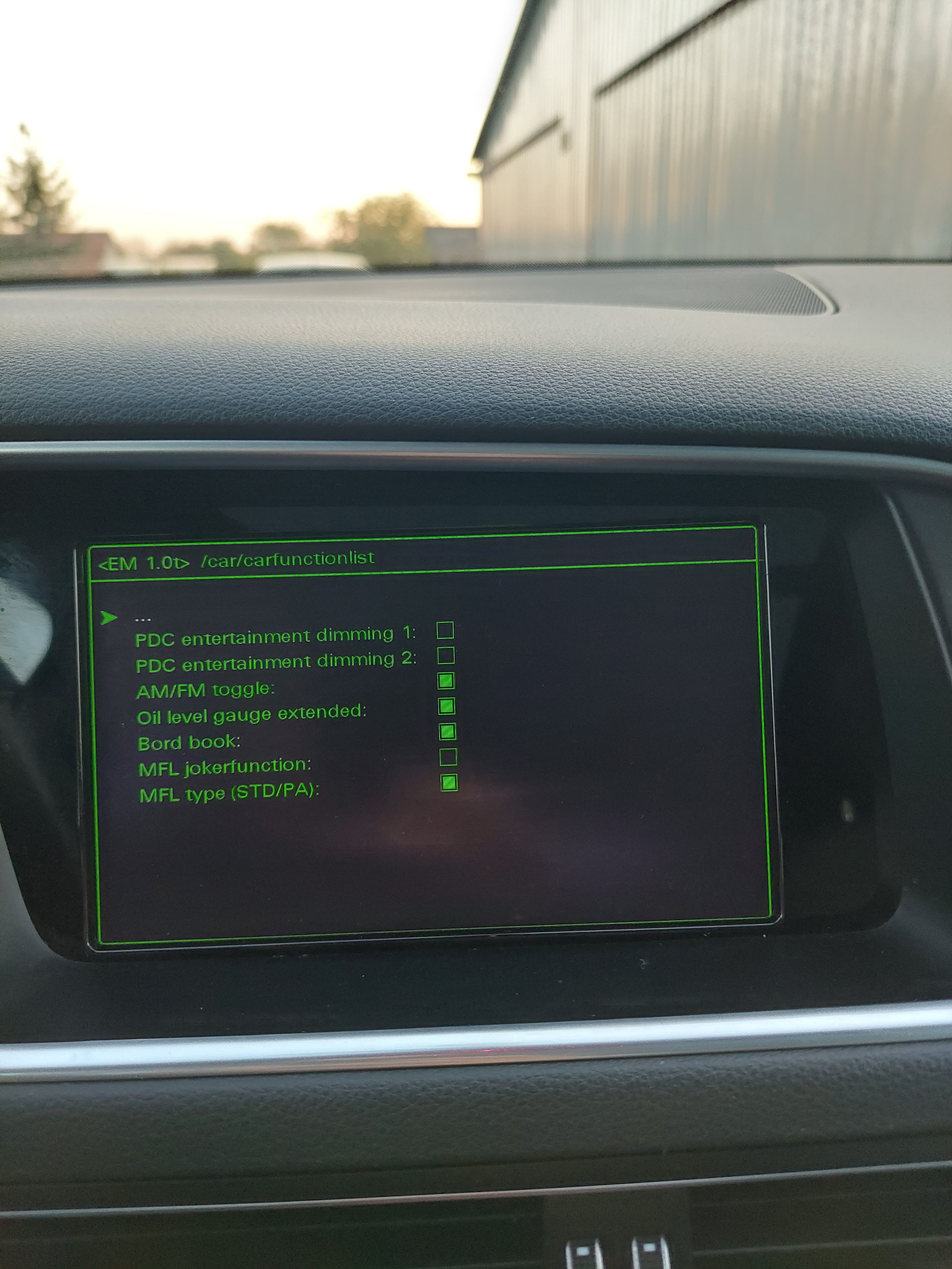

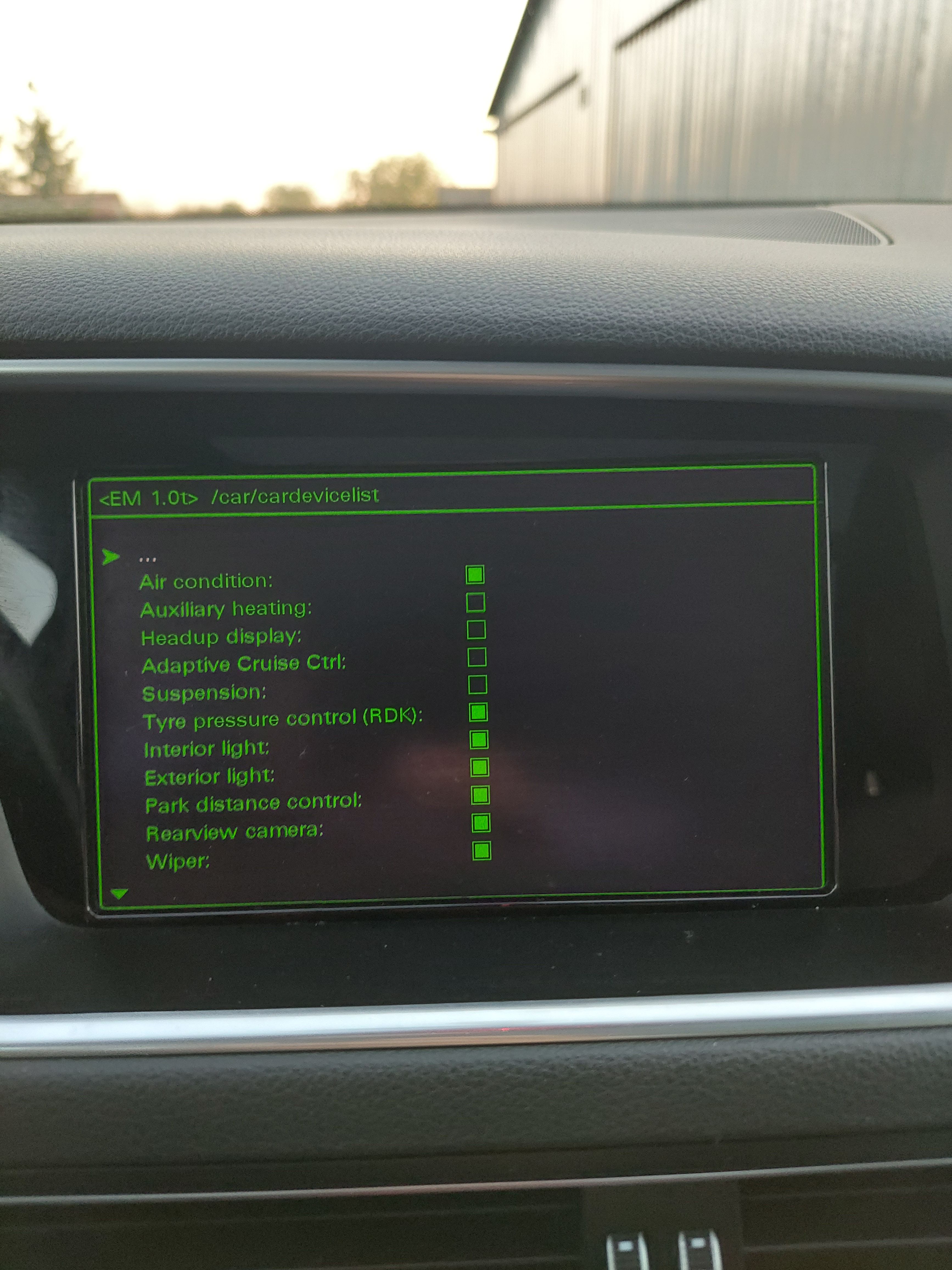

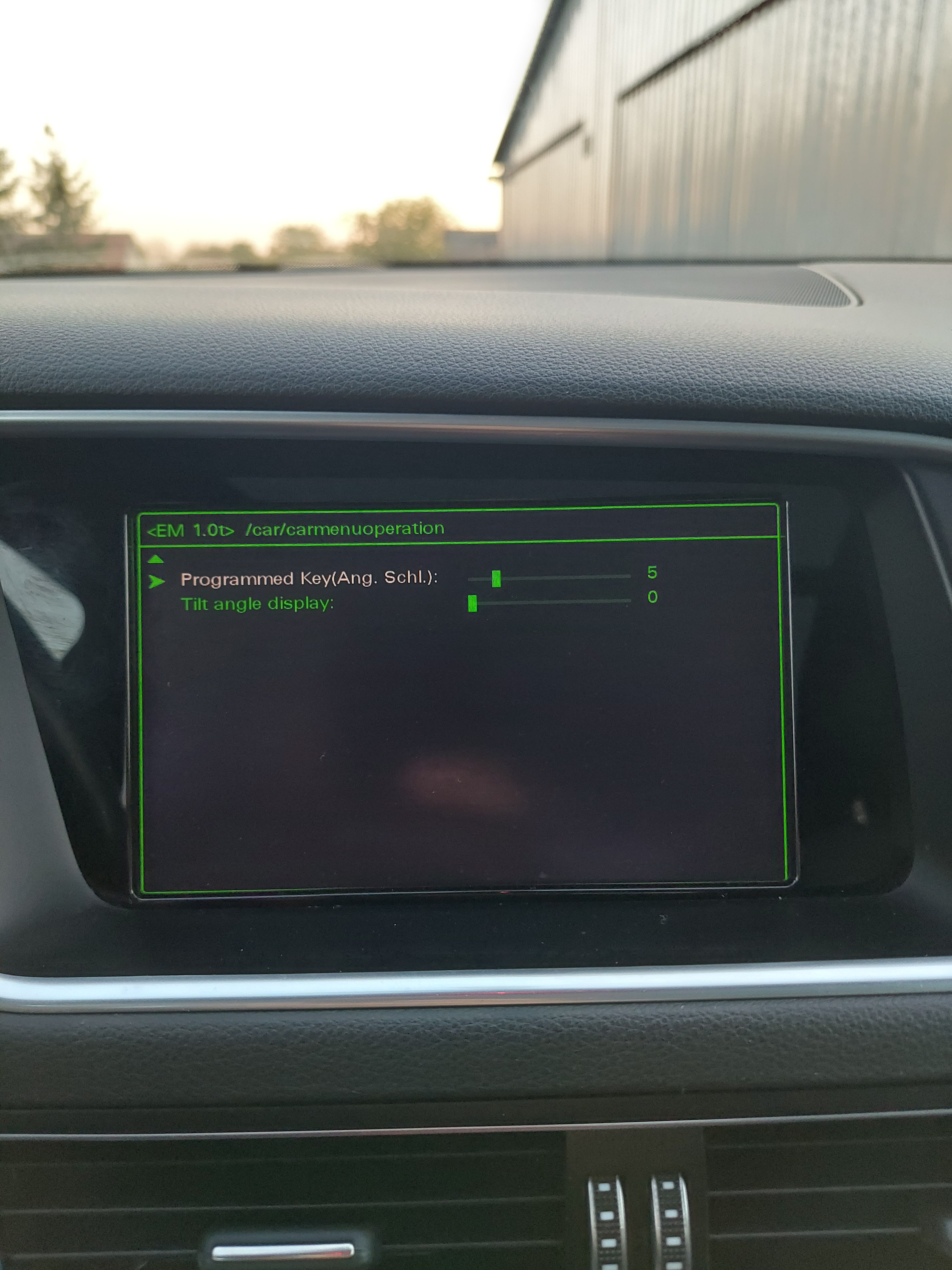

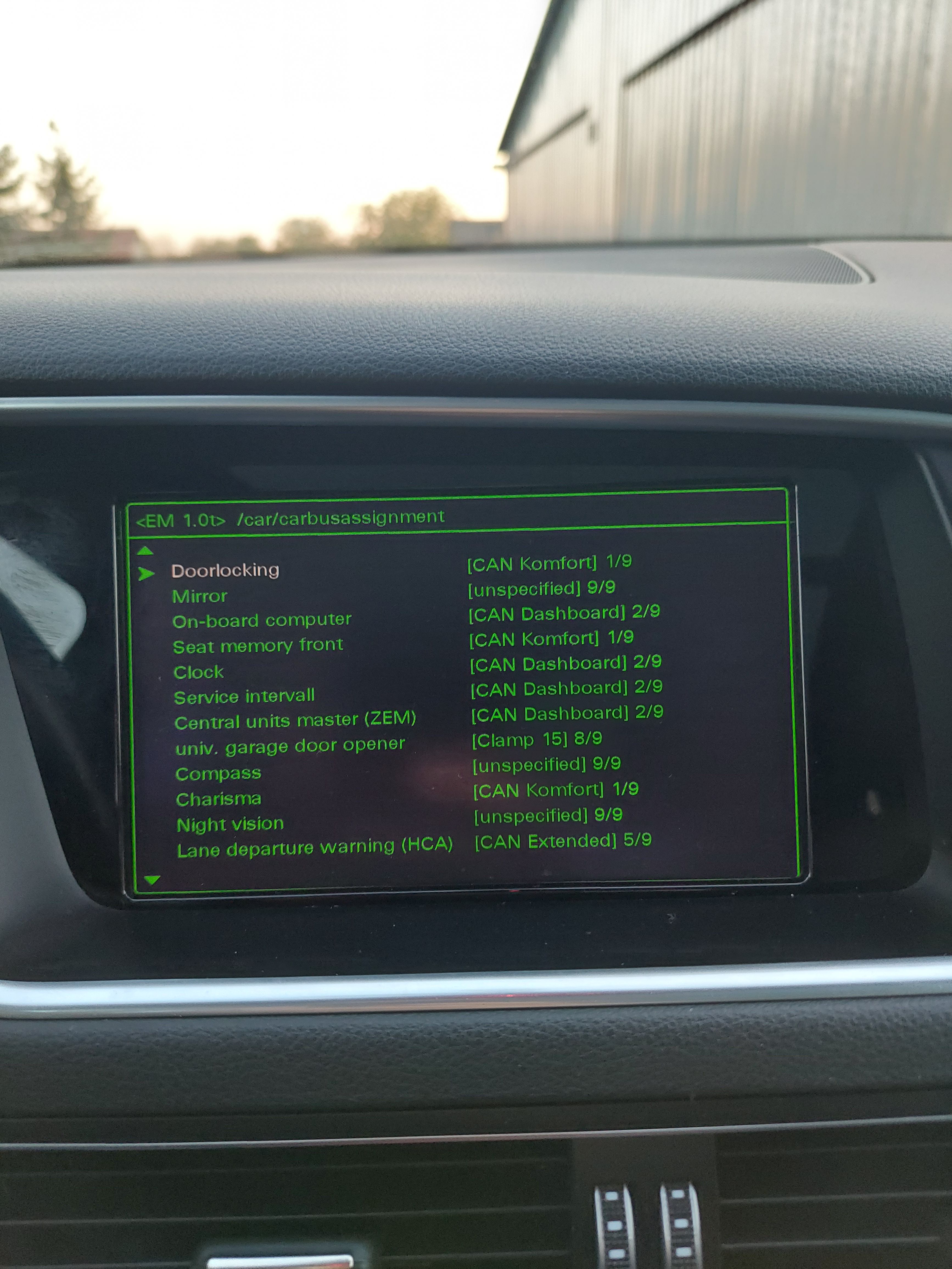

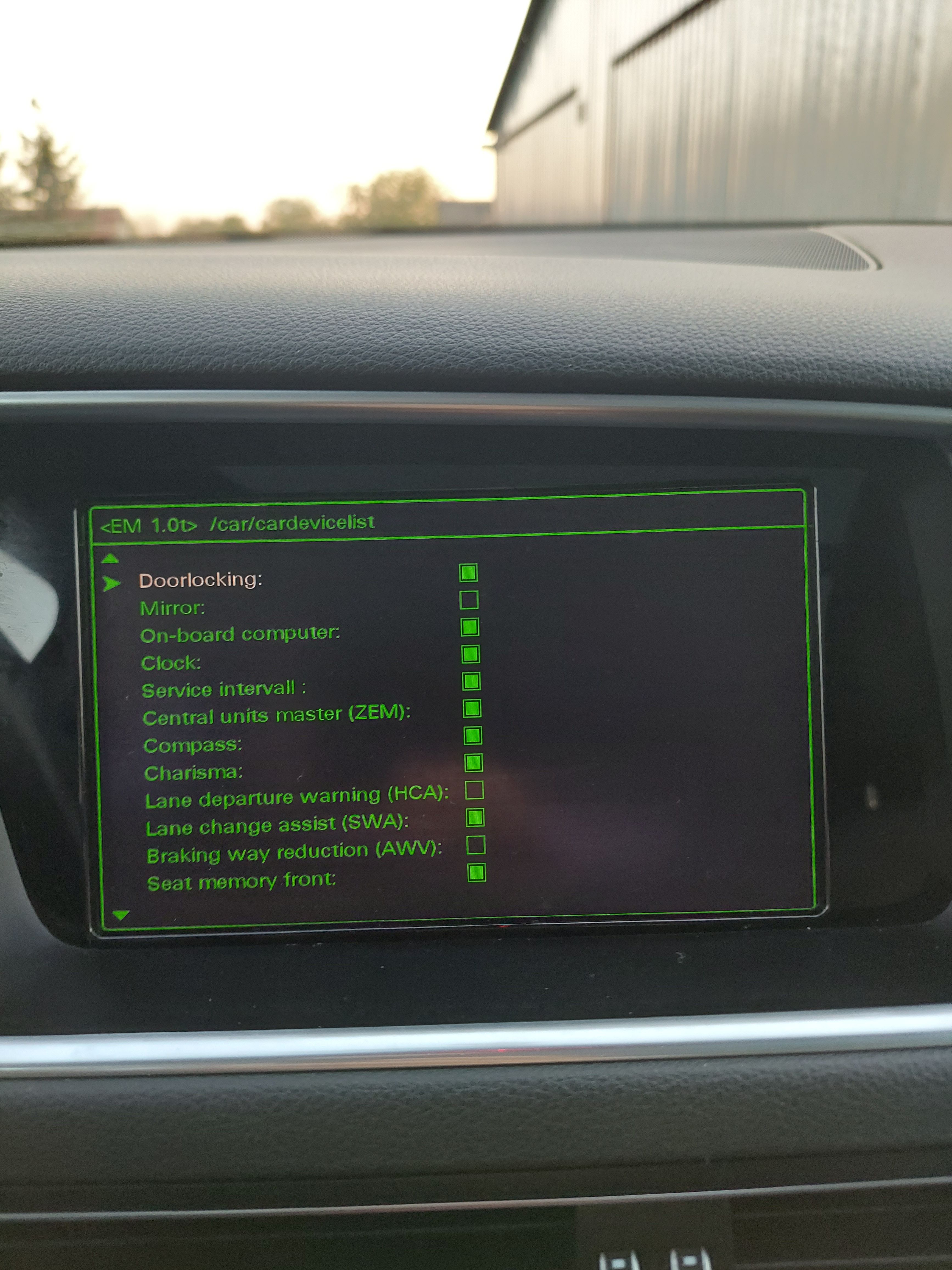

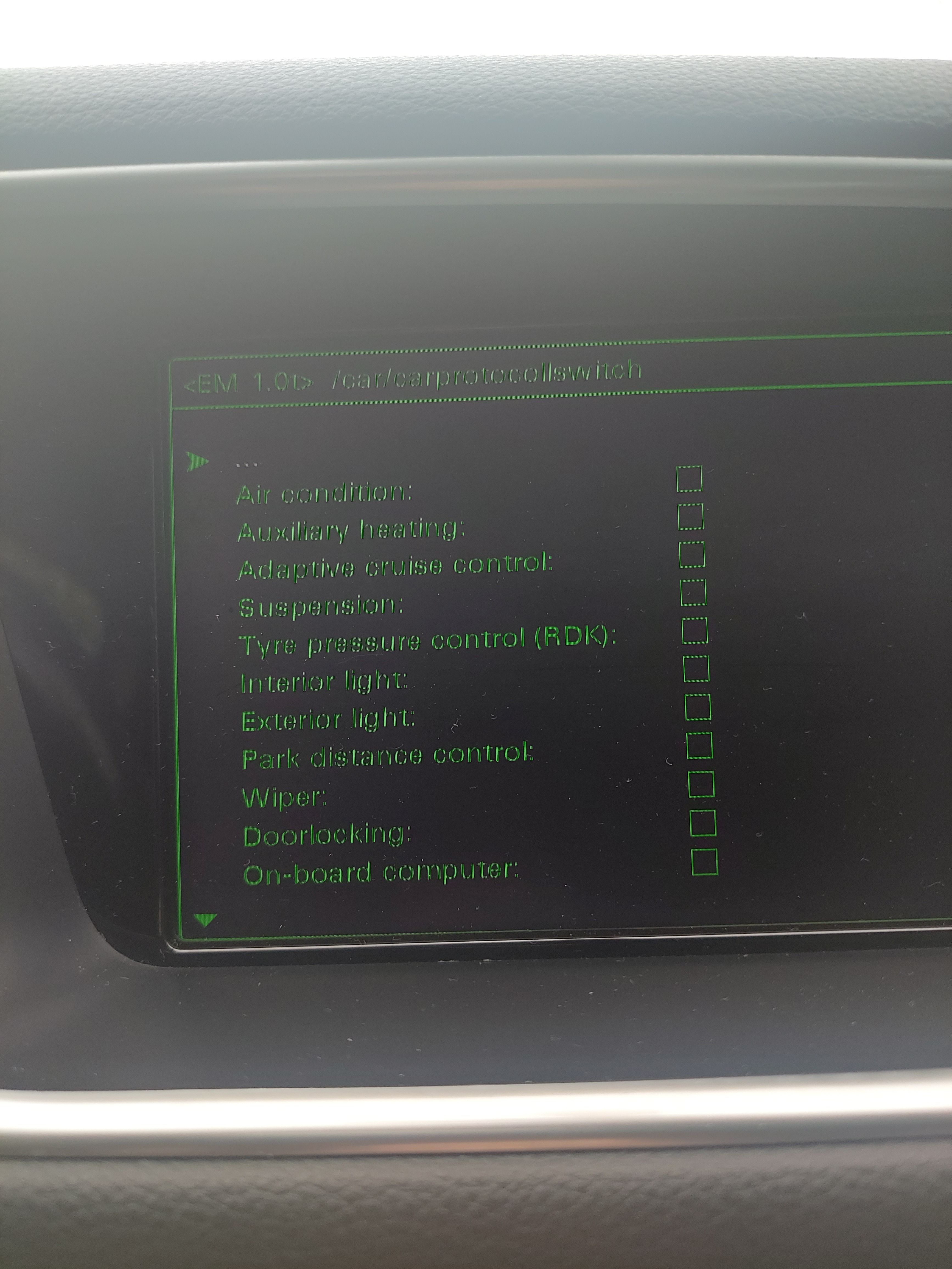

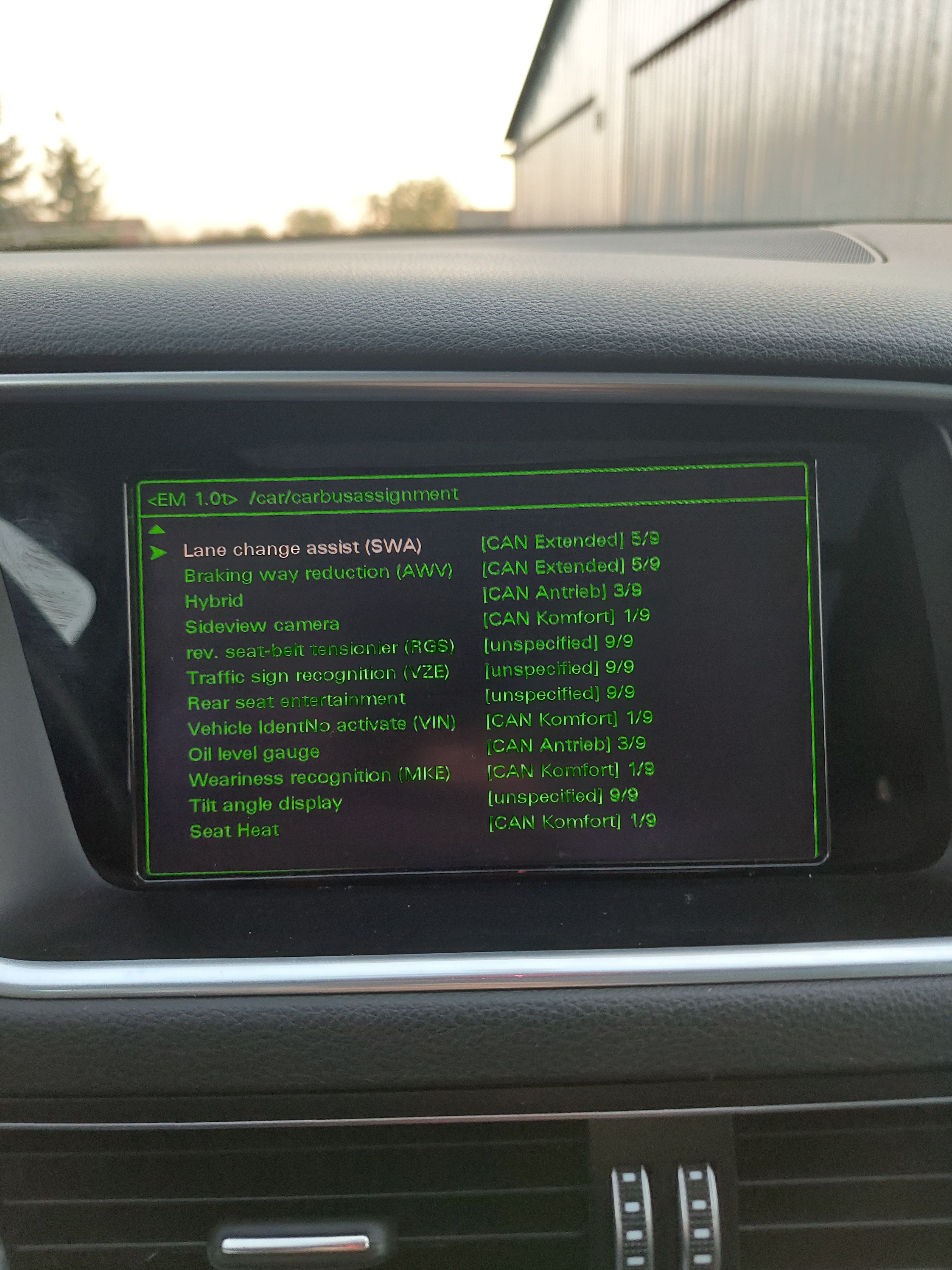

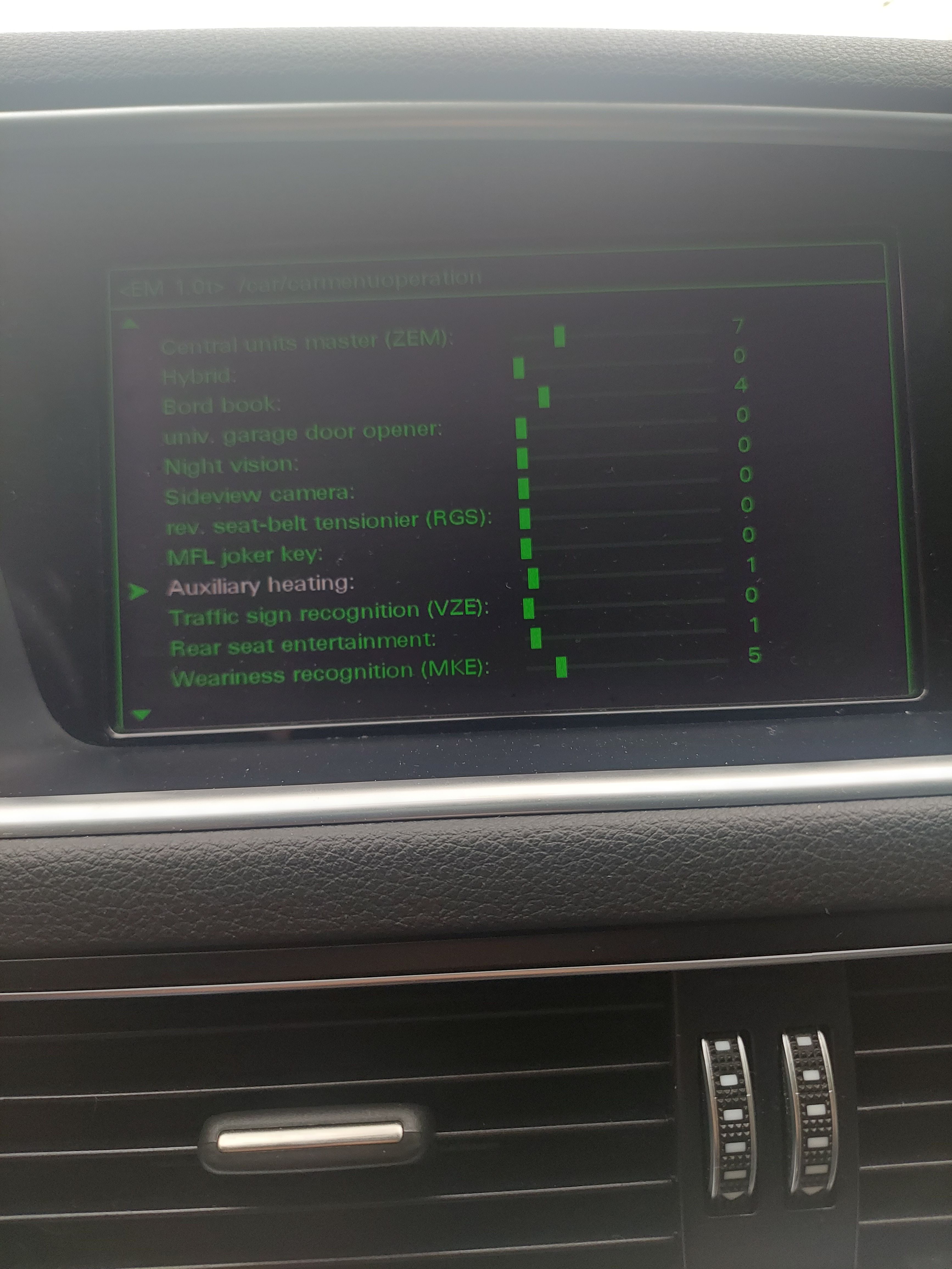

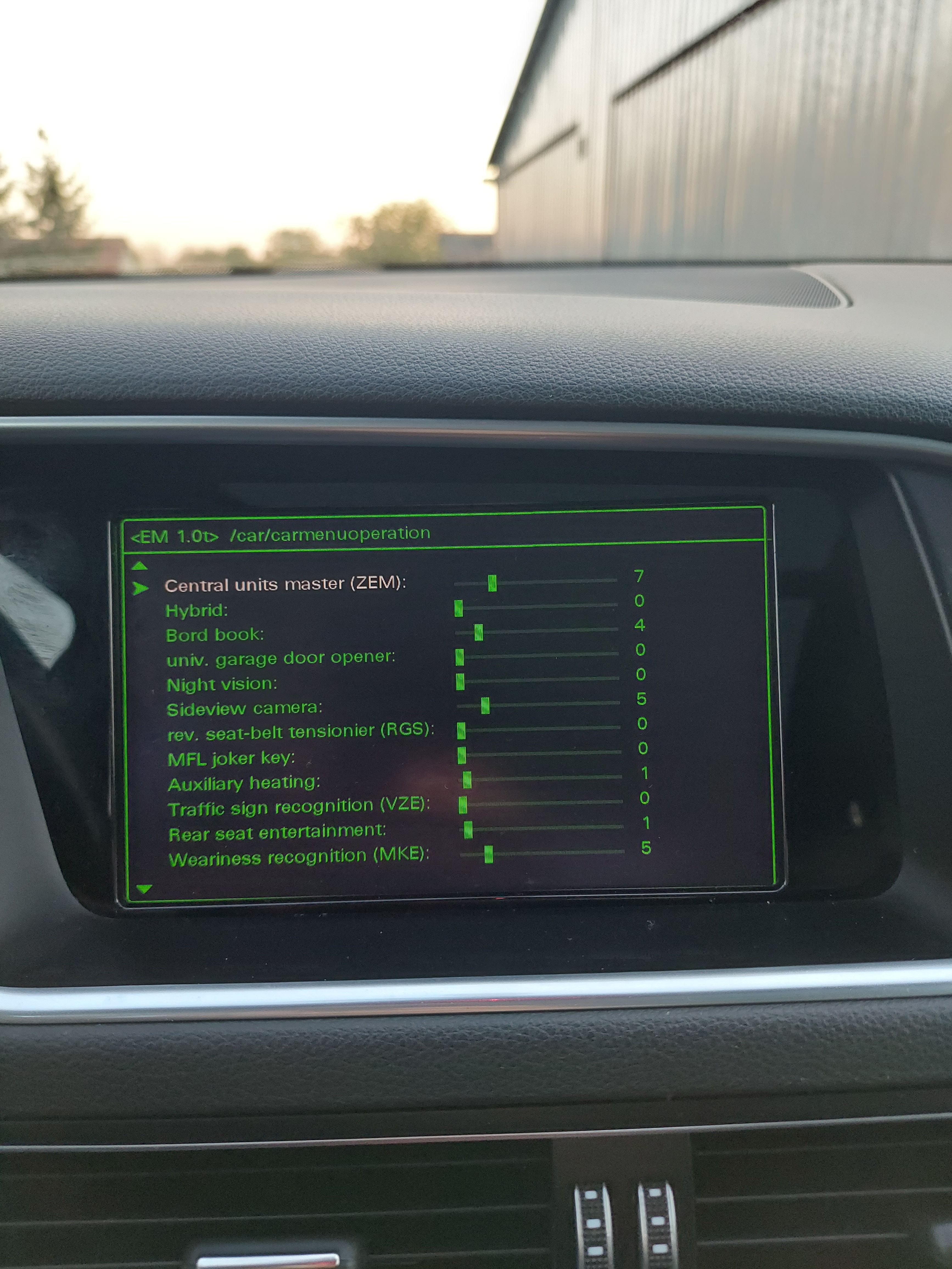

Zrób też zdjęcia z wszystkich ustawień i pozycji z zielonego menu zakładek Car.
Napisz jakie masz wyposażenie. ACC, webasto, asystenty.
Screenshot(520).png.b4163cc39fe4c090f977d07123eba330.pngScreenshot(521).png.f36710f37338d52d57661b4fa97e3433.pngScreenshot(517).png.acc6e91e01c97c8cc97652dace41781e.pngScreenshot(518).png.a15b3934e34e4228d0ff263d3705176f.pngScreenshot(519).png.c69f2f01b99e34ebf15b8be72c00e7f9.png

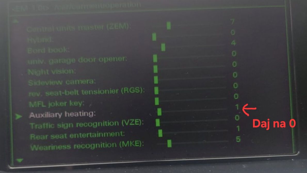

Po dokonanych zmianach reboot jednostki MMI wciskając jednocześnie 3 zaznaczone na poniższym zdjęciu przyciski.

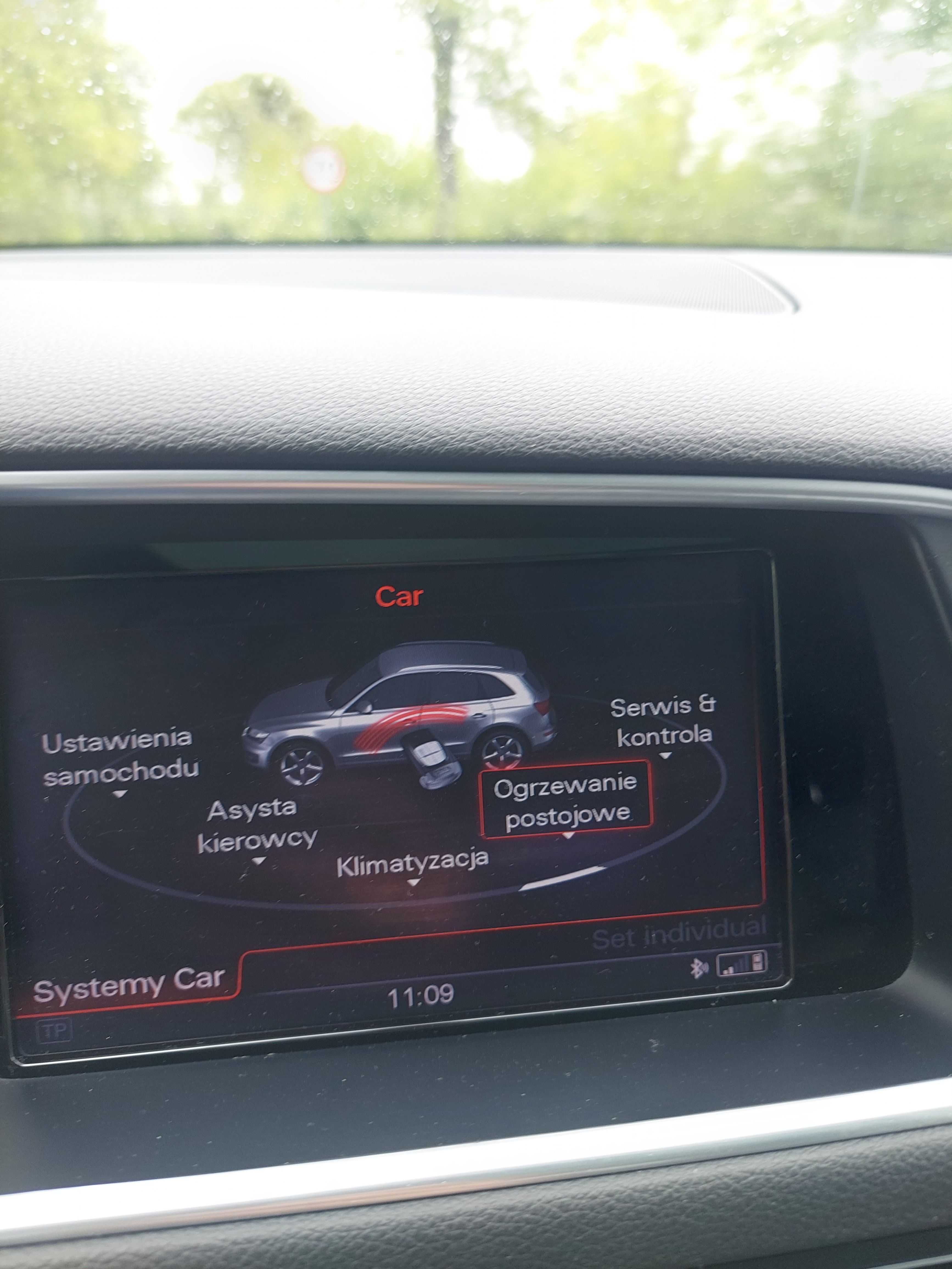

Jasna cholera.! Królu złoty jesteś wielki. Wszystko wróciło. Tylko mam jeszcze pytanie. Jest możliwość pozbyc się z ekranu "Ogrzewanie postojowe"? Nie mam tego w wyposażeniu a na ekranie jest nie aktywne.

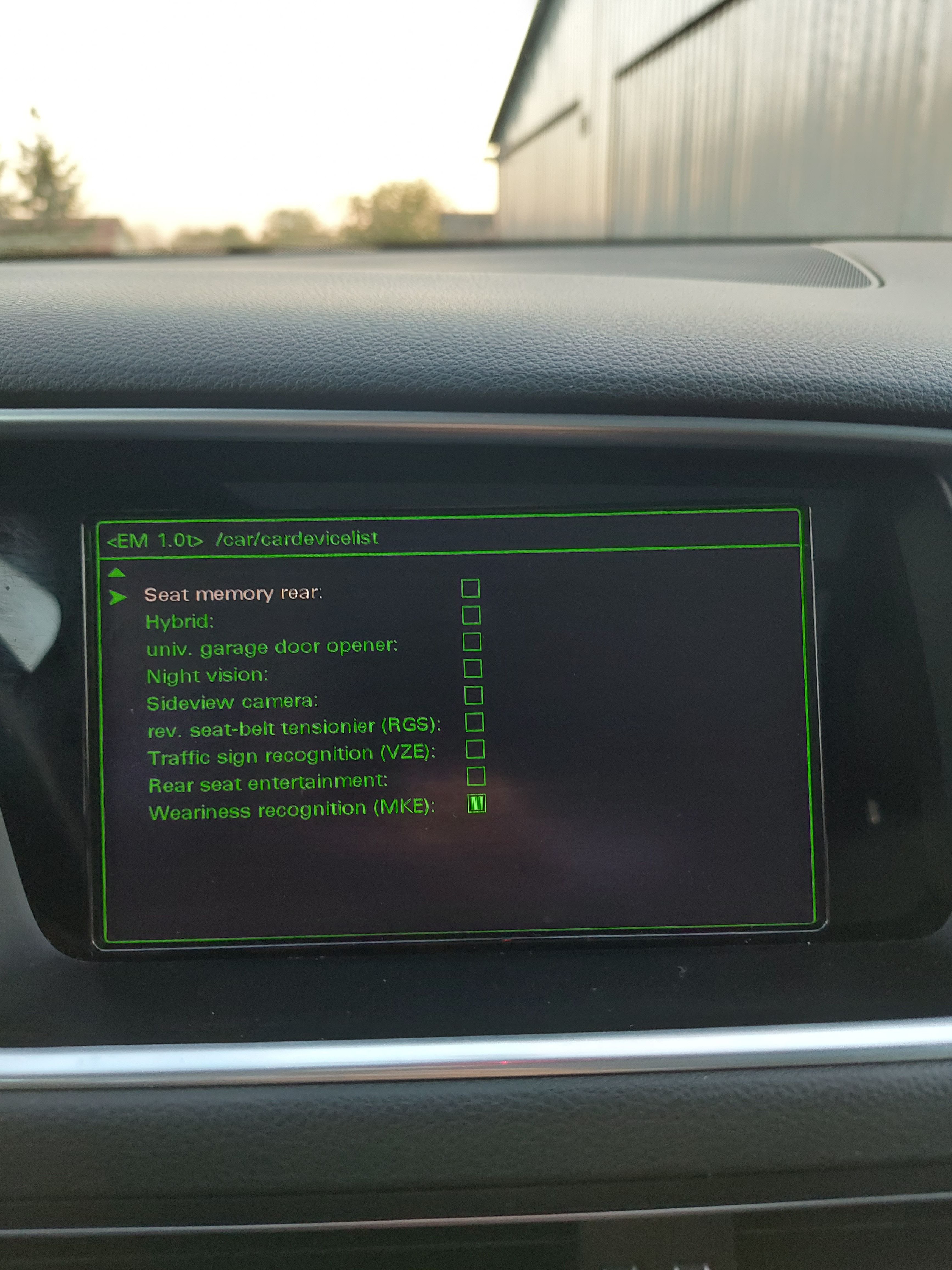

W zielonym menu masz odznaczone ogrzewanie postojowe tak jak ma być. Wejdź w ten podpunkt co tam pokazuje.
Tak to wygląda
Po dokonanej zmianie reboot jednostki MMI (trzema przyciskami).
Nie wiem jak Ci dziękować.  Wszystko już jest tak jak powinno być.
