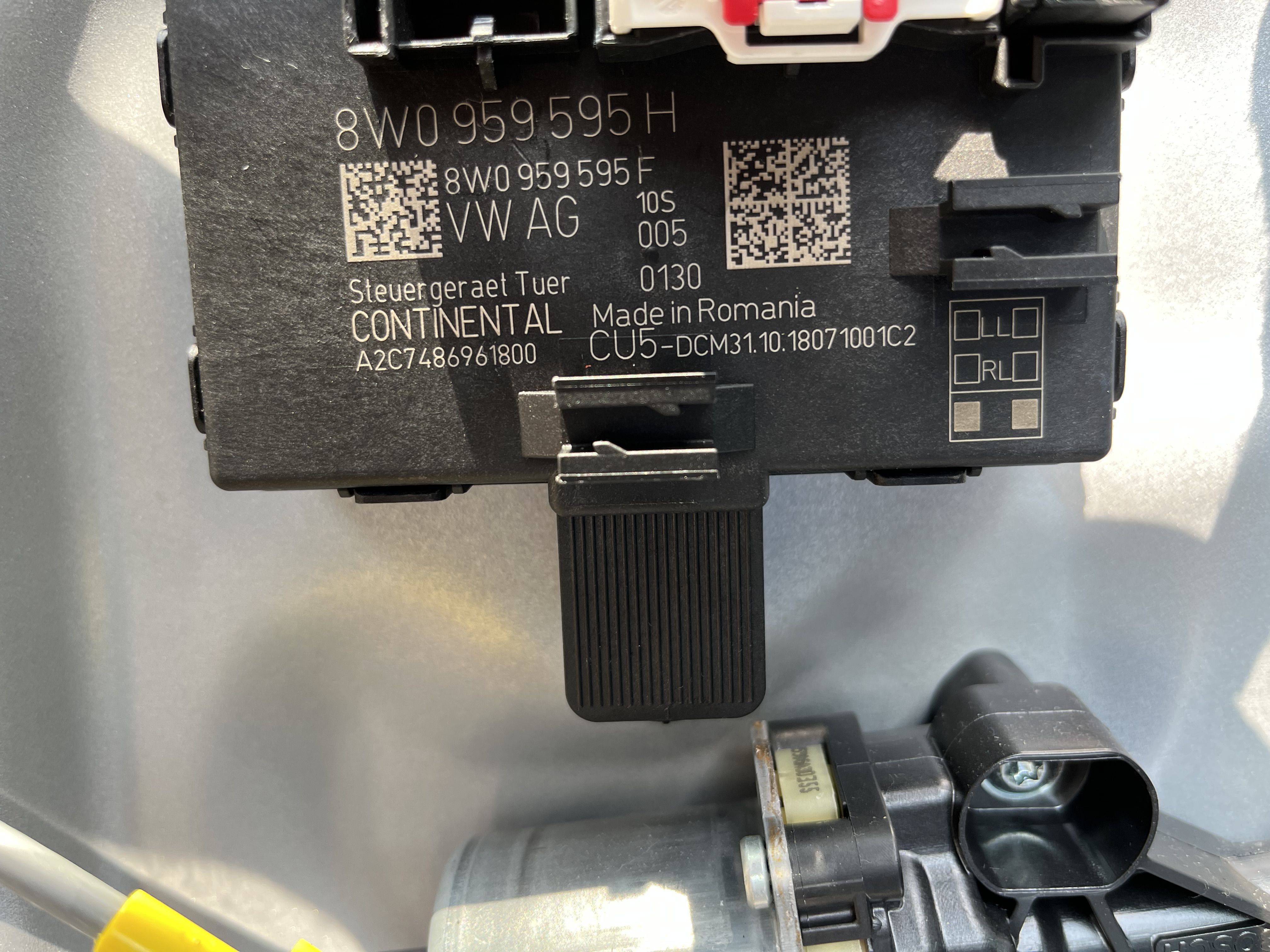

arekdorota Opublikowano 15 godzin temu Opublikowano 15 godzin temu Witam czy powie ktoś czy podejdzie dołożenie Oświetlenia pod taki BCM jest to z tylnych drzwi bo nie wiem czy wszędzie są takie same
Muskel1 Opublikowano 14 godzin temu Opublikowano 14 godzin temu To nie jest BCM tylko sterownik drzwi pasażera.

arekdorota Opublikowano 11 godzin temu Opublikowano 11 godzin temu 1 godzinę temu, Muskel1 napisał(a): Za oświetlenie klamek odpowiadają sterowniki drzwiowe, a nie BCM1. Oświetleniem ambiente w drzwiach steruje w zależności od pakietu oświetlenia albo BCM1 (przy kolorowym ambiente QQ2) albo sterowniki drzwiowe i BCM1 (przy oświetleniu białym QQ1). Pytam bo zmieniłem klamki w wewnątrz z oświetleniem i nie świeci wogole
Muskel1 Opublikowano 11 godzin temu Opublikowano 11 godzin temu Bez zmiany kodowania w sterownikach nie ruszy.
