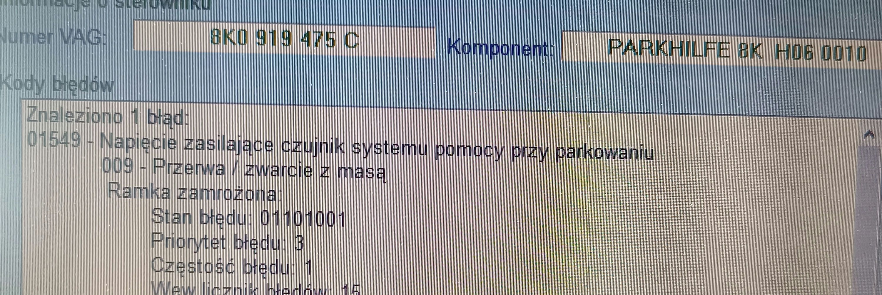

Diego Risek Opublikowano 8 Lipca Opublikowano 8 Lipca Witam. Z dnia na dzień przestał działać mi parktonic. Mam przód i tył. Gdzie szukać przyczyny ?? Jest tylko ten błąd co na zdjęciu Audi a4 b8 08r

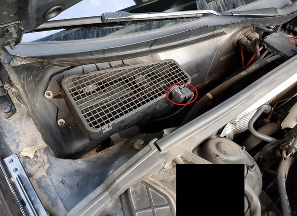

Diego Risek Opublikowano 8 Lipca Autor Opublikowano 8 Lipca @Muskel1 Proszę bardzo.. Podpowiesz jeszcze gdzie jest ten czujnik powietrza co wyskakuje jako wadliwy ? AUDIIIIIIii.txt
Muskel1 Opublikowano 8 Lipca Opublikowano 8 Lipca (edytowane) Znaleziono 1 b³¹d: 01549 - Napiêcie zasilaj¹ce czujnik systemu pomocy przy parkowaniu 009 - Przerwa / zwarcie z mas¹ - Sporadyczny Ramka zamro¿ona: Stan b³êdu: 00101001 Priorytet b³êdu: 3 Czêstoœæ b³êdu: 1 Wew.licznik b³êdów: 56 Przebieg: 436191 km WskaŸnik czasu: 0 Data: 2025.07.08 Wiązka PCD do sprawdzenia. 25 minut temu, Diego Risek napisał(a): Podpowiesz jeszcze gdzie jest ten czujnik powietrza co wyskakuje jako wadliwy ? Czujnik ten jest tylko w klimatyzacji trójstrefowej, zamontowany jest w podszybiu, strona pasażera przy kanale zasysającym powietrze do wewnątrz kabiny. Edytowane 8 Lipca przez Muskel1

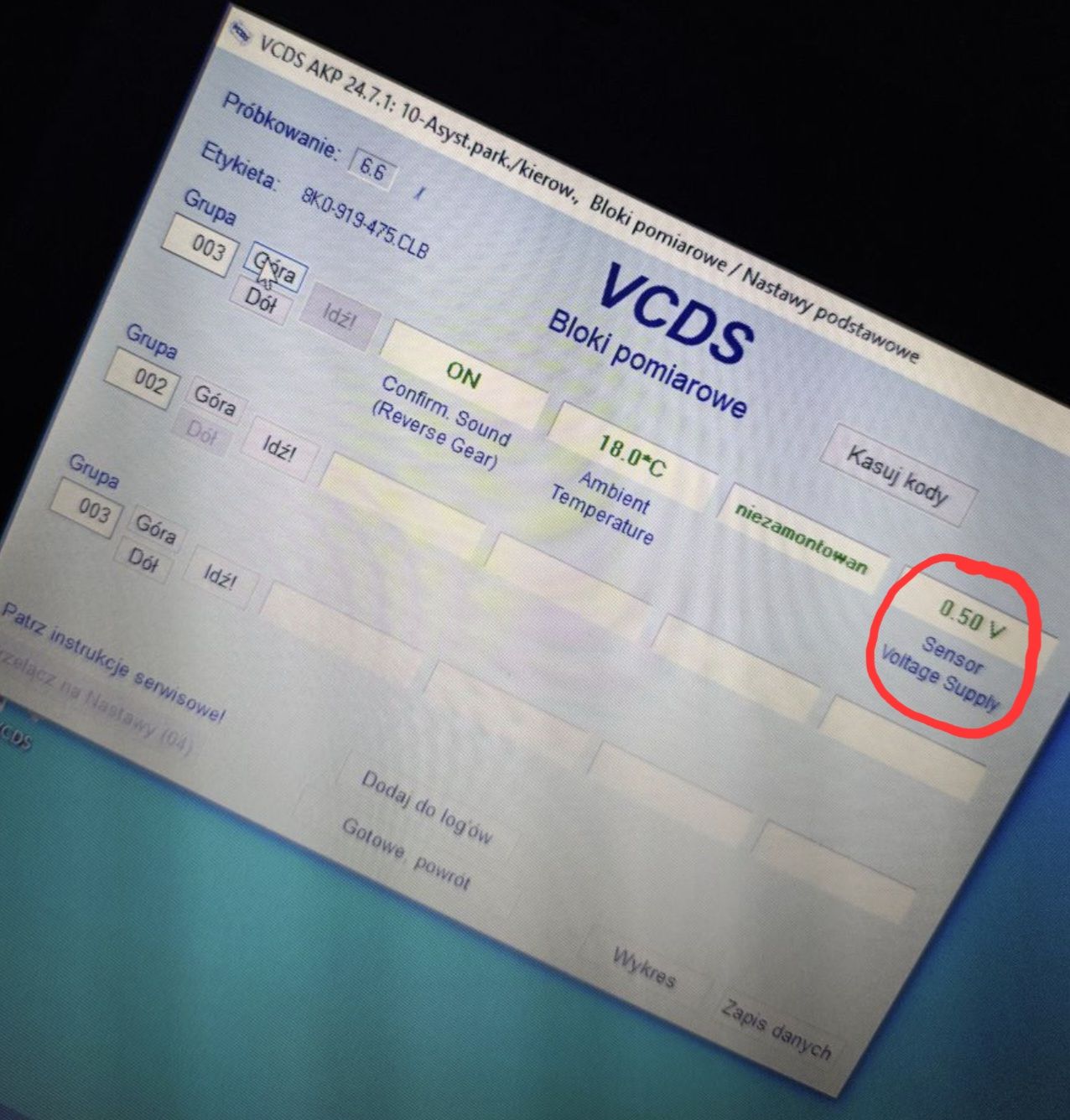

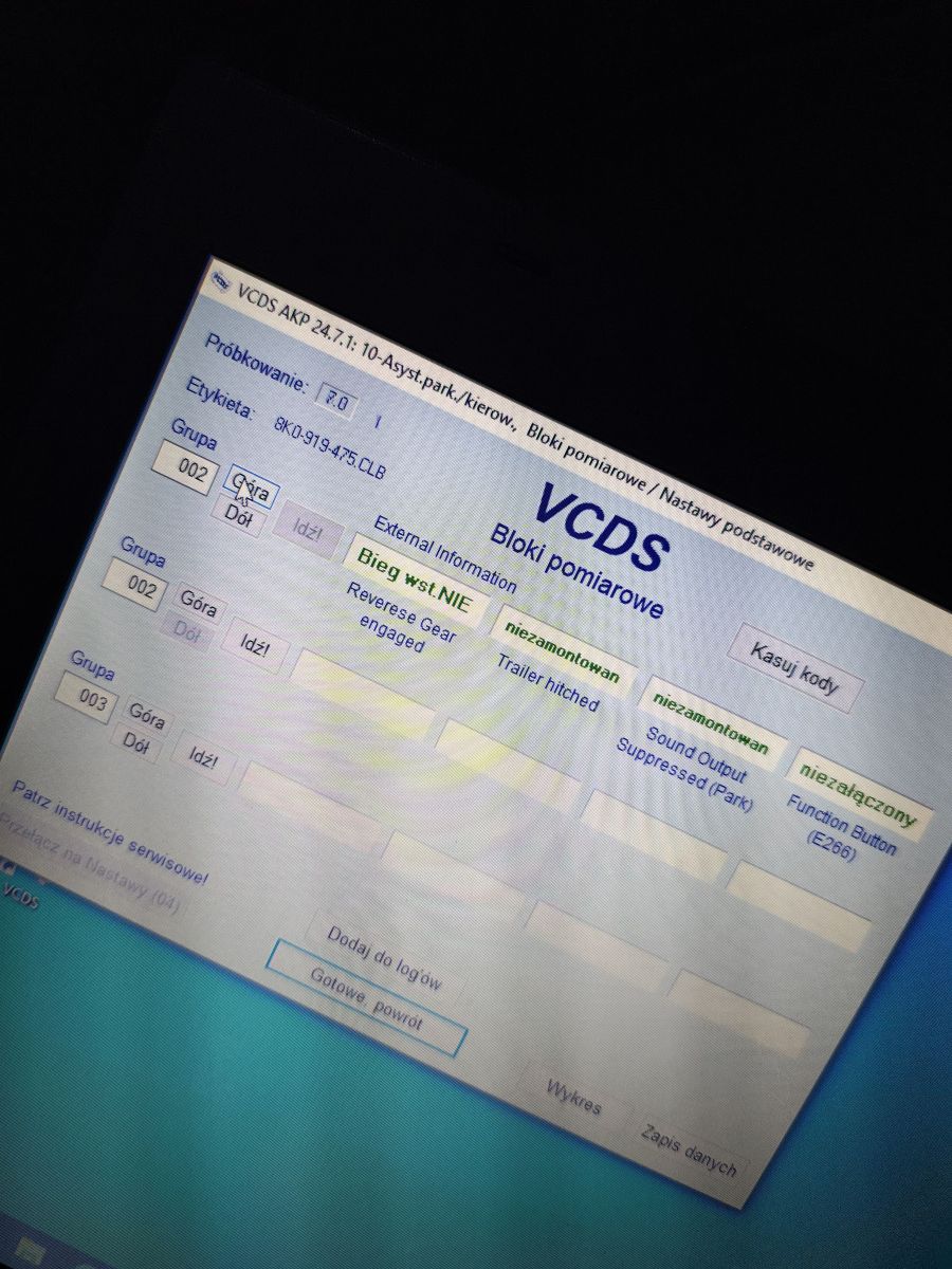

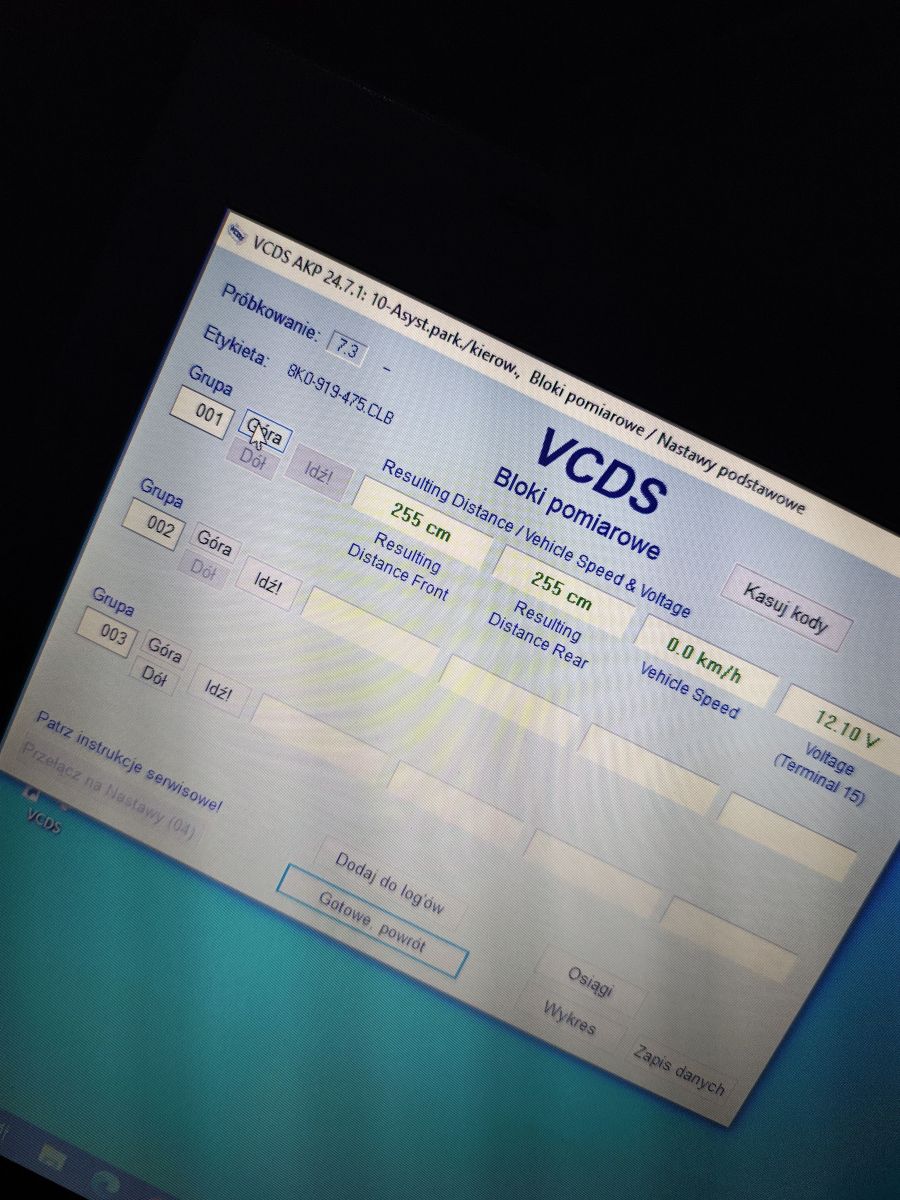

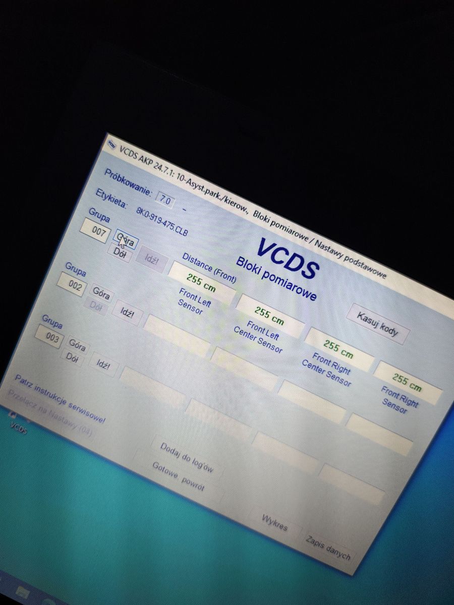

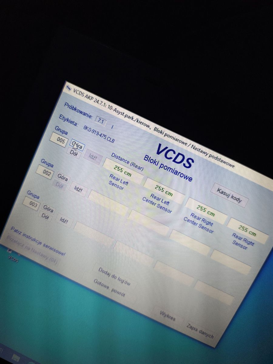

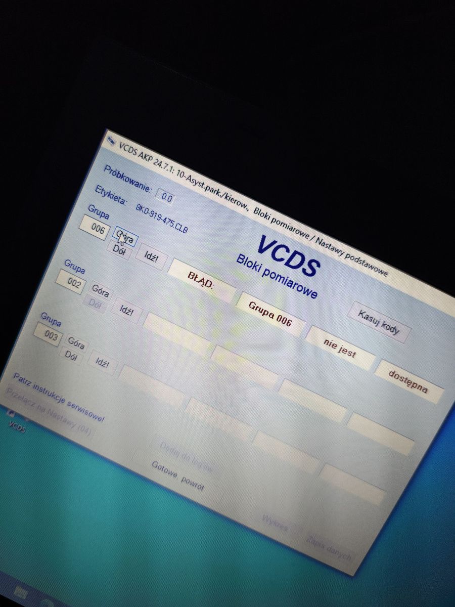

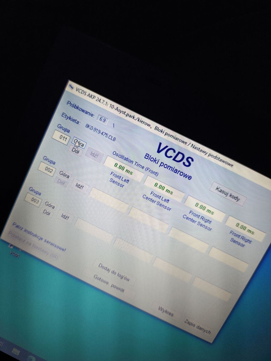

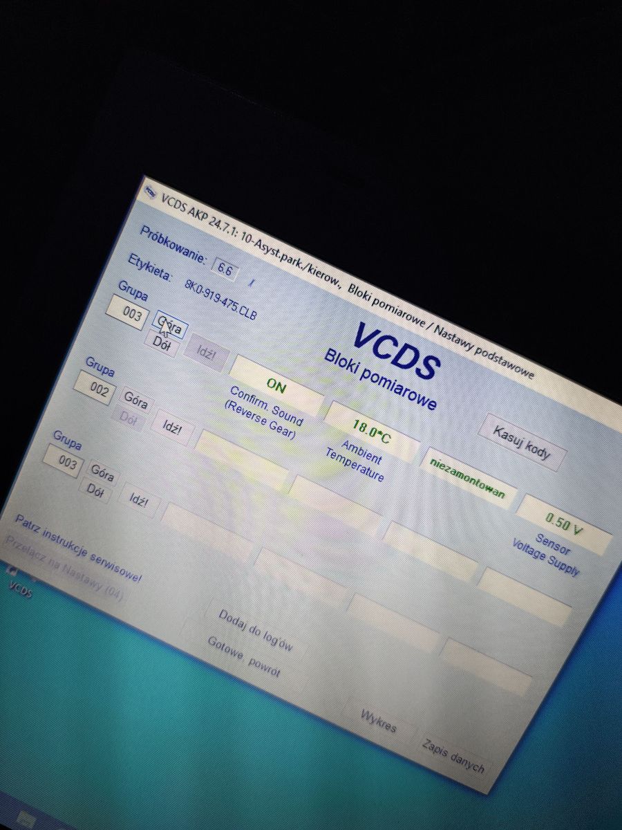

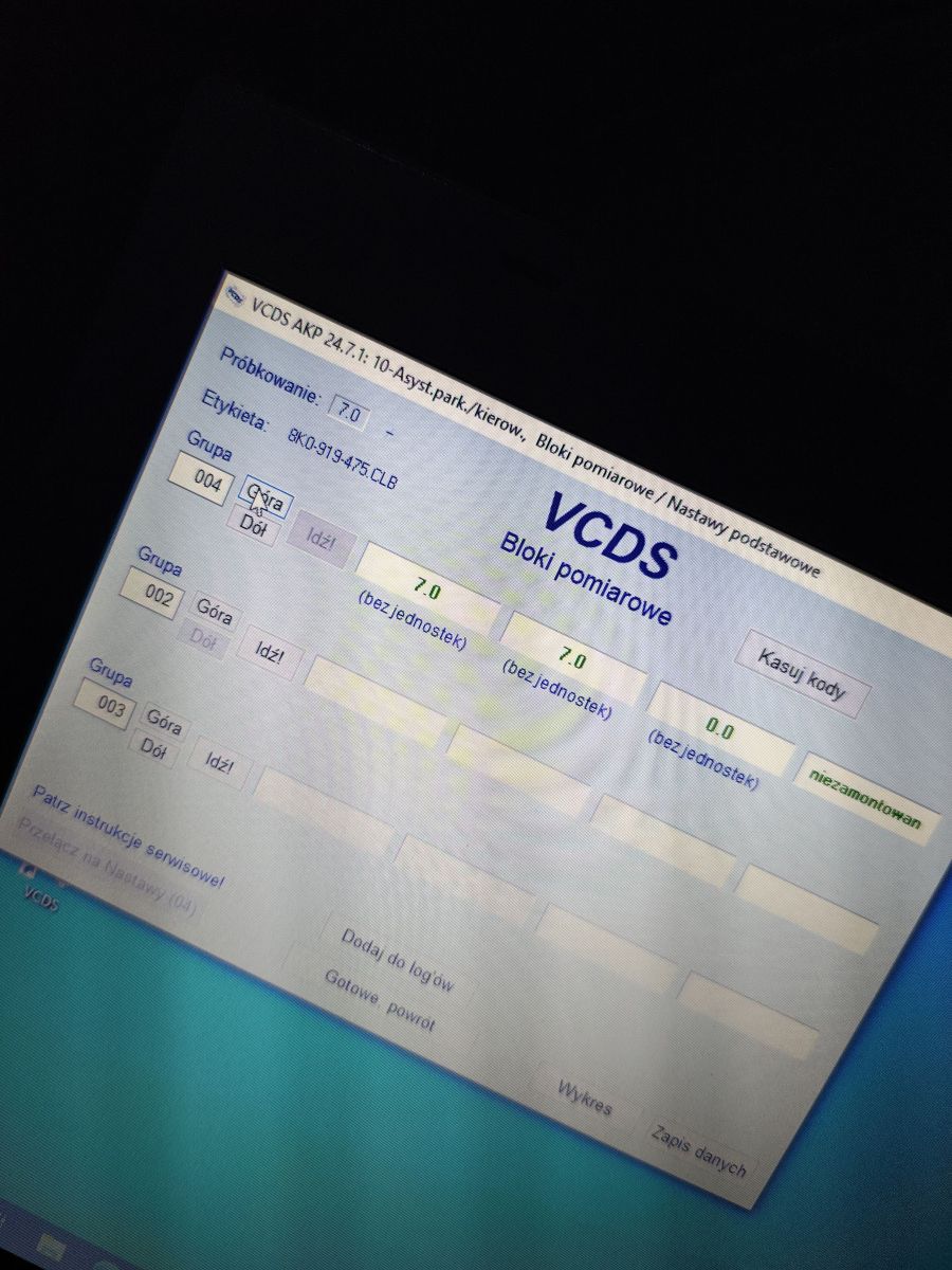

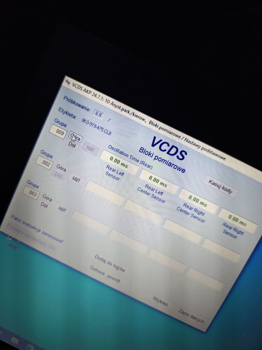

Diego Risek Opublikowano 18 Sierpnia Autor Opublikowano 18 Sierpnia Powracam z problemem. Problem z czujnikami pojawia się gdy pada deszcz, lub gdy umyje auto na myjni. Wtedy nie działają. Wrzucam zdjęcia z bloków pomiarowych. Idzie coś wywnioskować które powodują problem? Czy przód czy tył?
Muskel1 Opublikowano 24 Sierpnia Opublikowano 24 Sierpnia Musisz sprawdzać w blokach pomiarowych w momencie wystąpienia usterki, a nie gdy wszystko działa.
Diego Risek Opublikowano 25 Sierpnia Autor Opublikowano 25 Sierpnia W dniu 24.08.2025 o 13:05, Muskel1 napisał(a): Musisz sprawdzać w blokach pomiarowych w momencie wystąpienia usterki, a nie gdy wszystko działa. Sprawdzałem w momencie wystąpienia usterki
Muskel1 Opublikowano 25 Sierpnia Opublikowano 25 Sierpnia Napięcie na wiązce czujników masz 0,5V. Musisz zrzucić zderzak i szukać przyczyny. Złamany, przetarty, przegryziony lub skorodowany przewód lub piny we wtyczce.
