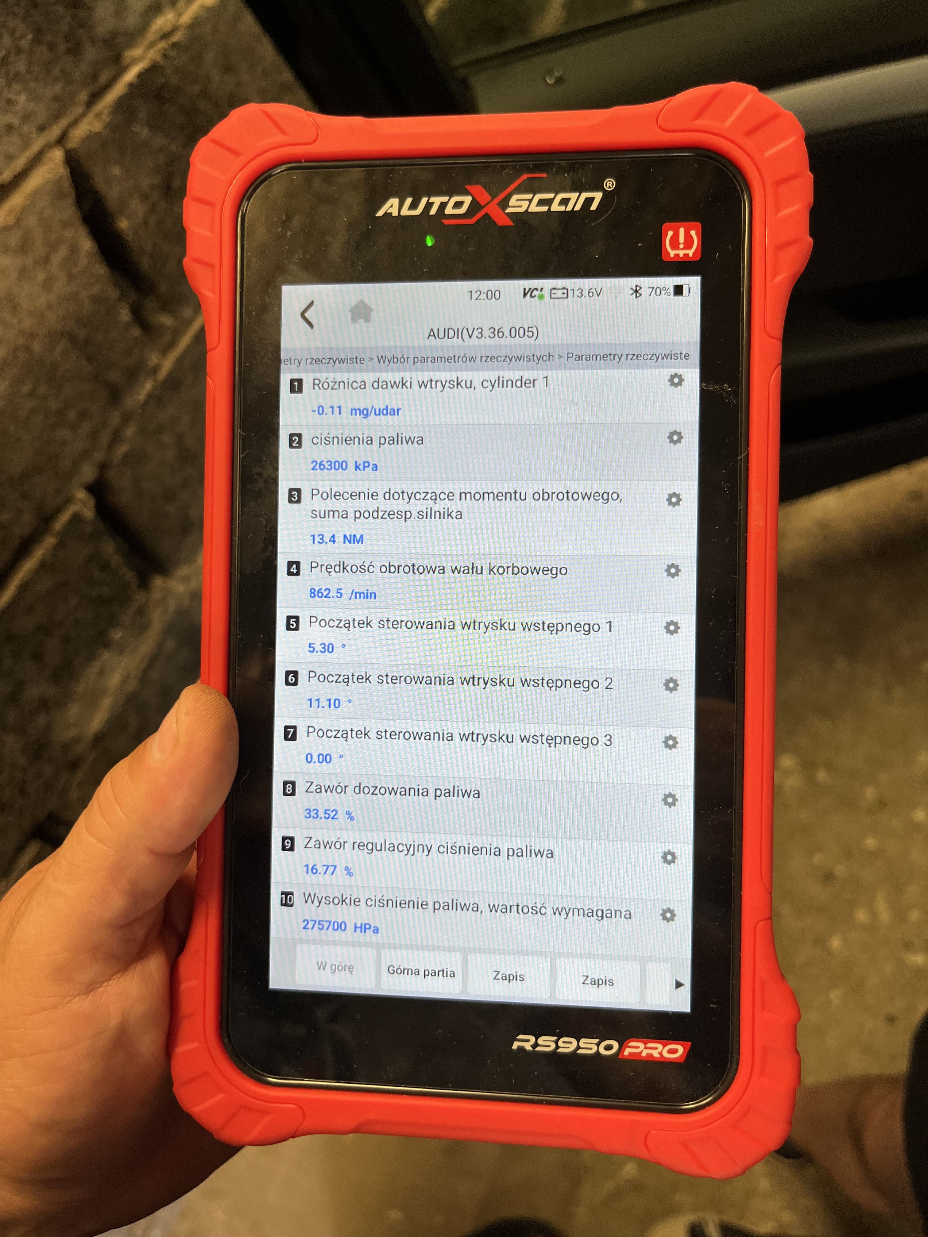

No i teraz nie mam pojęcia gdzie leży problem. Oczywiście po diagnozie komputerem (vcds i program delphi) nie wychodzą żadne błędy. Mechanik wykluczył pompy, twierdzi że ciśnienie jest. Sprawdzał zawory i podczas pracy ciśnienie paliwa jest w normie. Jego hipoteza to zawór ciśnienia paliwa na szynie wtryskowej bezpośrednio na pokrywie silnika (nr zaworu 057 130 764 H). Nie wychodzi jednak żaden błąd w komputerze od tego zaworu. Nie wiem więc czy kupować w ciemno (na allegro bosch koszt około 600zł).
