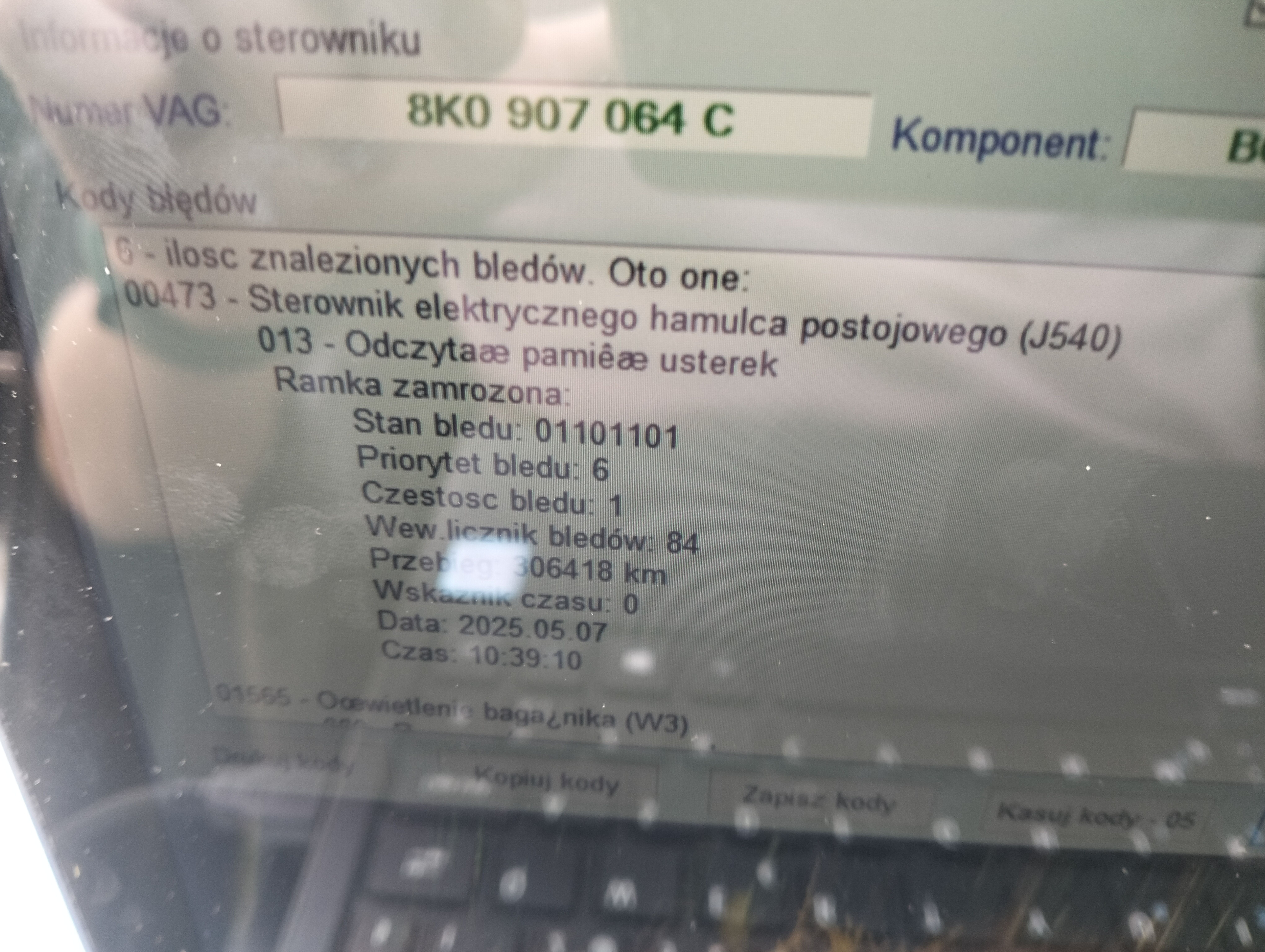

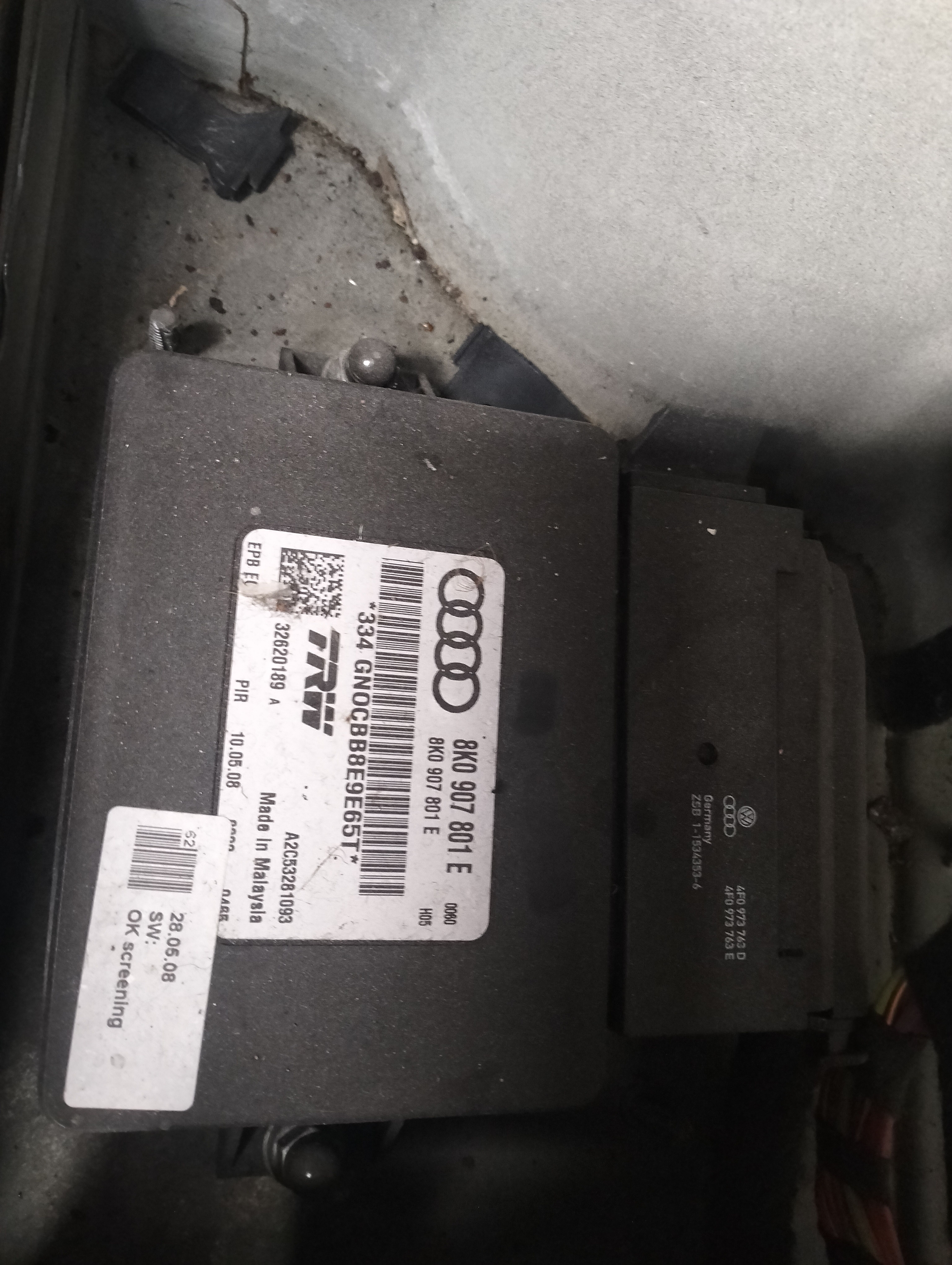

Siemka , kojarzy ktoś na które nr zwrócić uwagę przy zakupie takiego sterownika ? Wyrzuca błąd w Vcds .IMG20250719174537.thumb.jpg.f1a2753d00c765078475b792e3184da0.jpg
To nie wina sterownika. W innym temacie wrzuciłeś pełny auto-scan i  masz tam w sterowniku hamulca postojowego (53) zapisany błąd związany z czujnikiem położenia sprzęgła:
Znaleziono 1 blad:
03182 - Czujnik położenia sprzęgła (G476)
007 - Zwarcie z masą
Temu się musisz przyjrzeć, bo wymiana sterownika nic tu nie da.

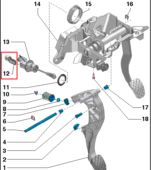

Masz, numer 12 na poniższym schemacie.
No ale to i tak od środka samochodu się nie dostanę do tego , a wymiana chyba tam trzeba sprzęgło ustawiać itd więc z tym to nie dam rady
