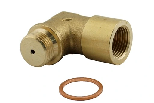

Niektórzy wrzucają emulator sondy, ale rzadko kiedy to się sprawdza. Błędem wali różnie. Nie ma reguły.
Cześć, tak widziałem te emulatory ale podobno te z małą dziurką nie zawsze działają (prawie zupełnie nie działają) ale znalazłem też emulatory również wkręcane w gniazdo sondy ale z mini katem w środku mam wrażenie że to może działać i ma to jakiś większy sens ale nigdzie nie znalazłem potwierdzenia może ktoś ma i może coś powiedzieć?
