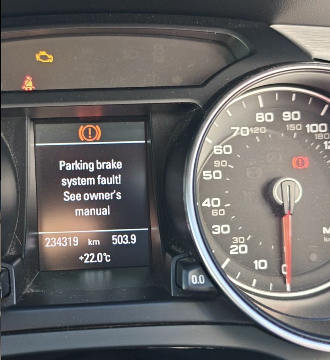

Podczas jazdy pojawił się komunikat wskazujący problem z elektrycznym hamulcem postojowym. Przycisk hamulca nie reaguje wcale.

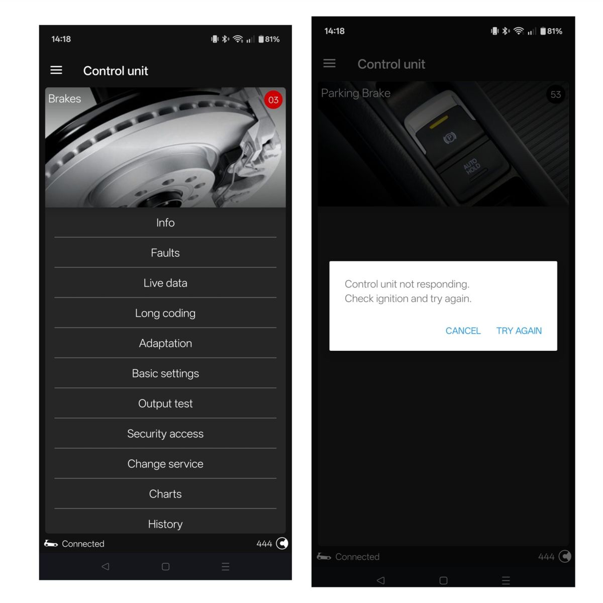

Po podłączeniu komputera, Moduł 53 electric parking brake nie odpowiada, nie da się nawet w niego wejść.
sterownik silnika pokazuje błąd U012800 - brak komunikacji z modułem 53
parę innych sterowników zgłasza błąd 00473, który też jest brakiem komunikacji z modułem 53

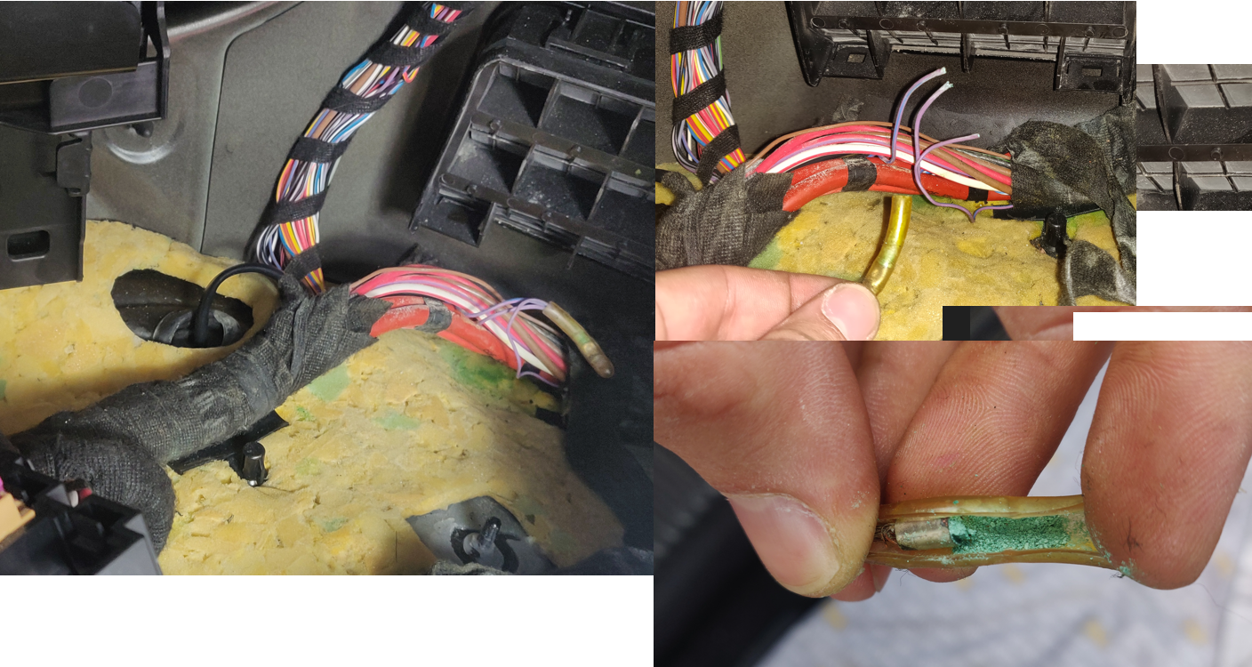

Nie panikuj, przejrzyj dokładnie wiązki do samych silniczków, często te kable gniją od wtyczki, a potrafi dojść aż do miejsca, w którym wchodzi w karoserię.
Wrzucamy zawsze pełny auto-scan jako załącznik, a nie kody błędów.
Dzięki za pomysł z przegnitymi wiązkami, sprawdzę wtyczki przy silniczkach i ogólnie stan wiązek na tyle ile są widoczne. chociaż myślę ze jakby sama wiązka miedzy modułem a silniczkami byłaby uszkodzona/zgnita, to kod błędu wyglądał by inaczej, a nie ze całkowity brak komunikacji.

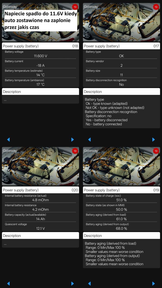

załączam cały auto-scan. używam OBD11
  • jest błąd anteny GPS - nowa podłączona pod deską rozdzielczą i nawigacja działa, ale błąd pozostał
  • są tez 2 błędy od zarzadzania energią, raz na jakiś czas mi się takie 2 razem pojawiają, i za każdym razem obwiniałem kamerkę podłączoną pod bezpieczniki. te 2 widoczne teraz pojawiły się po problemie z hamulcem postojowym wiec nie sadze ze to związane. ale załączam jeszcze informacje o akumulatorze. dajcie znać czy nadaje się do wymiany, jest fabryczny od nowości wiec swoje już przeżył, a słyszałem ze niektóre podsystemy są czule na zmiany napięcia

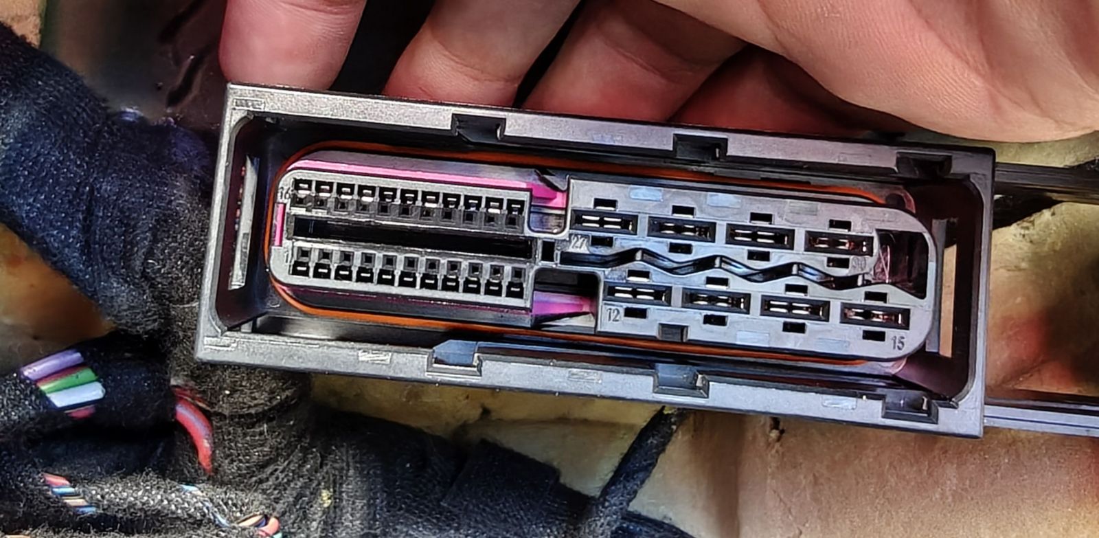

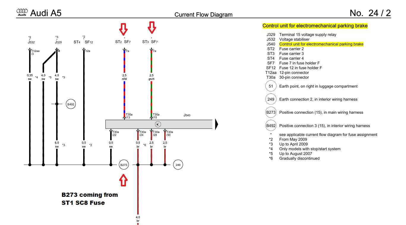

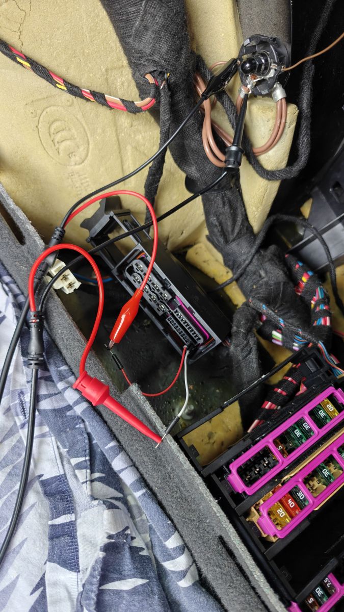

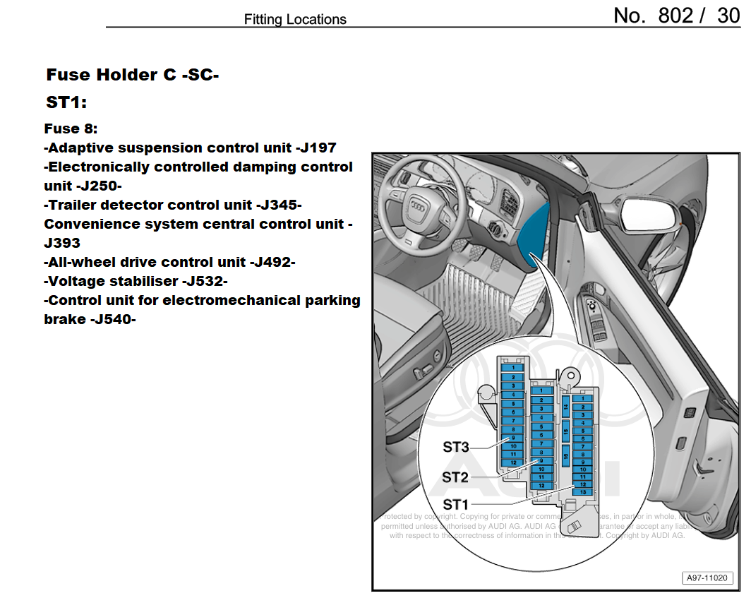

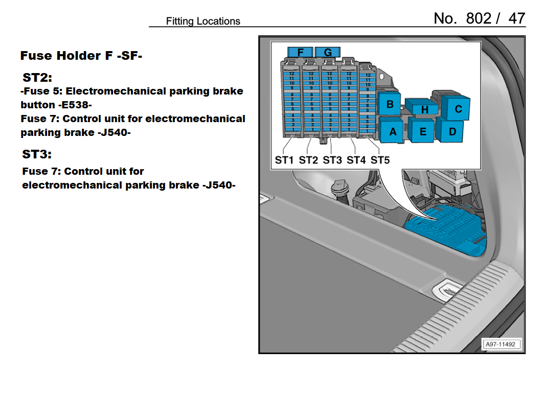

W pierwszej kolejności sprawdziłbym bezpieczniki zasilające sterownik hamulca postojowego J540, czyli SC8 i SF7.
Jeżeli są sprawne, to sprawdziłbym przy wtyczce sterownika J540 czy na pinach zasilających jest napięcie, czyli pin 13, 15 oraz 22.
