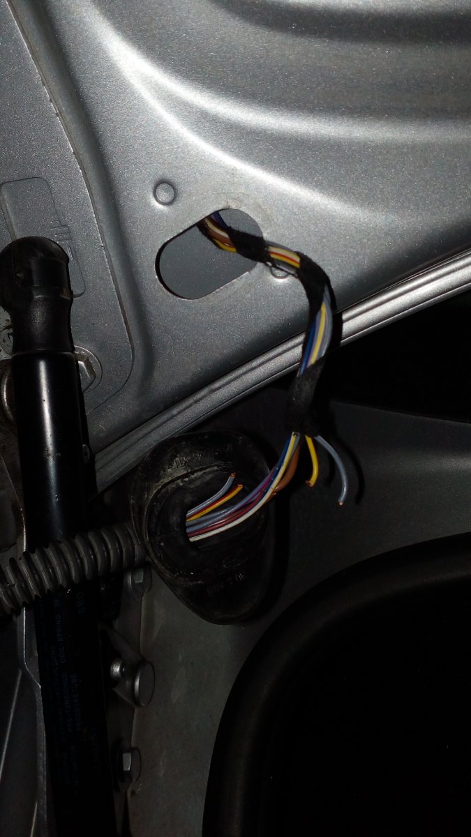

Zobacz przewody w przelotce między karoserią, a klapą. Gruby przewód masowy lubi pękać i dzieją się cuda z otwieraniem, jak i światłami w klapie.

Więc tak. Przewody w obydwu przelotkach sprawne, silniczek siłownika centralnego zamka też sprawny (sprawdzany na krótko po podłączeniu baterii 9V). Gdzie szukać dalej problemu?

Dopiero dzisiaj zabrałem się za to na poważnie bo oprócz niesprawnego otwierania klapy na fisie miałem błędy od przepalonych żarówek (lewa tylna pozycja oraz przeciwmgielne w klapie nie działały). Problemem były przewody w przelotce, słabo je wtedy oglądałem, nie wiedziałem że tą rurkę pomiędzy tymi gumami które wchodzą w klapę i karoserię da się ściągnąć. Na szybko polutowane, jak problem się pojawi następnym razem wymienię przewody na nowe.
Witam , dołącze się bo już nie mam pomysłu. Z dnia na dzień bagażnik przestał się otwierać ręcznie. Działa jak otwieram z pilota oraz kluczykiem, podświeetlenie tablicy działa, na fisie pokazuje prawidłowo czy otwarty bagażnik. Kiedyś sprawdzałem już przewody w przelotce bo pokazywało mi błąd spalonej żarówki ale polutowałem dwa kabelki i śmiga.  Zacząłem od ściagnięcia blendy bo wyczytałem, że mogą to być zimne luty. Tak więc rozebrałem, oczyściłem, zlutowałem z powrotem dalej nic. Potem zobaczyłem patent z blaszką. No to wyjąłem ten siłownik z zamka, dostałem się do środa silniczka i wymieniłem( zrobiłem z bezpiecznika 30a) wyczyściłem wszystko, popsikałem konkatem, złożyłem i dalej nie działa. Na koniec sprawdziłem ten odcinek w przelotce , znalazłem jakiś lekko nadłamany  jakby tylko izolacja pękła ale nie był przerwany (gruby brązowy) zaizolowałem i złożyłem do kupy. Dalej nic. Zeskanowałem vagiem auto i żadnego błędu z tym związanego. Nie mam pomysłu co dalej robić.
