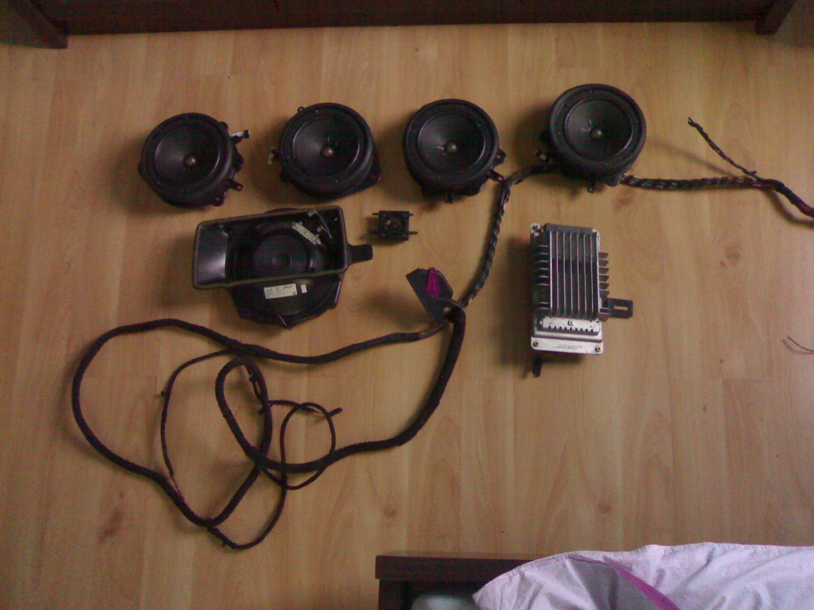

szukam cały czas zestawu głosniki + sub + wiązka cos takiego np
tak wiem jest to do sedana :) szukam do avantu :)
I teraz sie zastanawiam ta wiązka która jest na zdjęciu jest od radia do suba tak ? czy jest ona do radia suba i głośników ?
pytam sie dowiaduje bo chce skompletować wszystko i zmontować to na raz a nie bawić sie z tym 5 dni hehe
