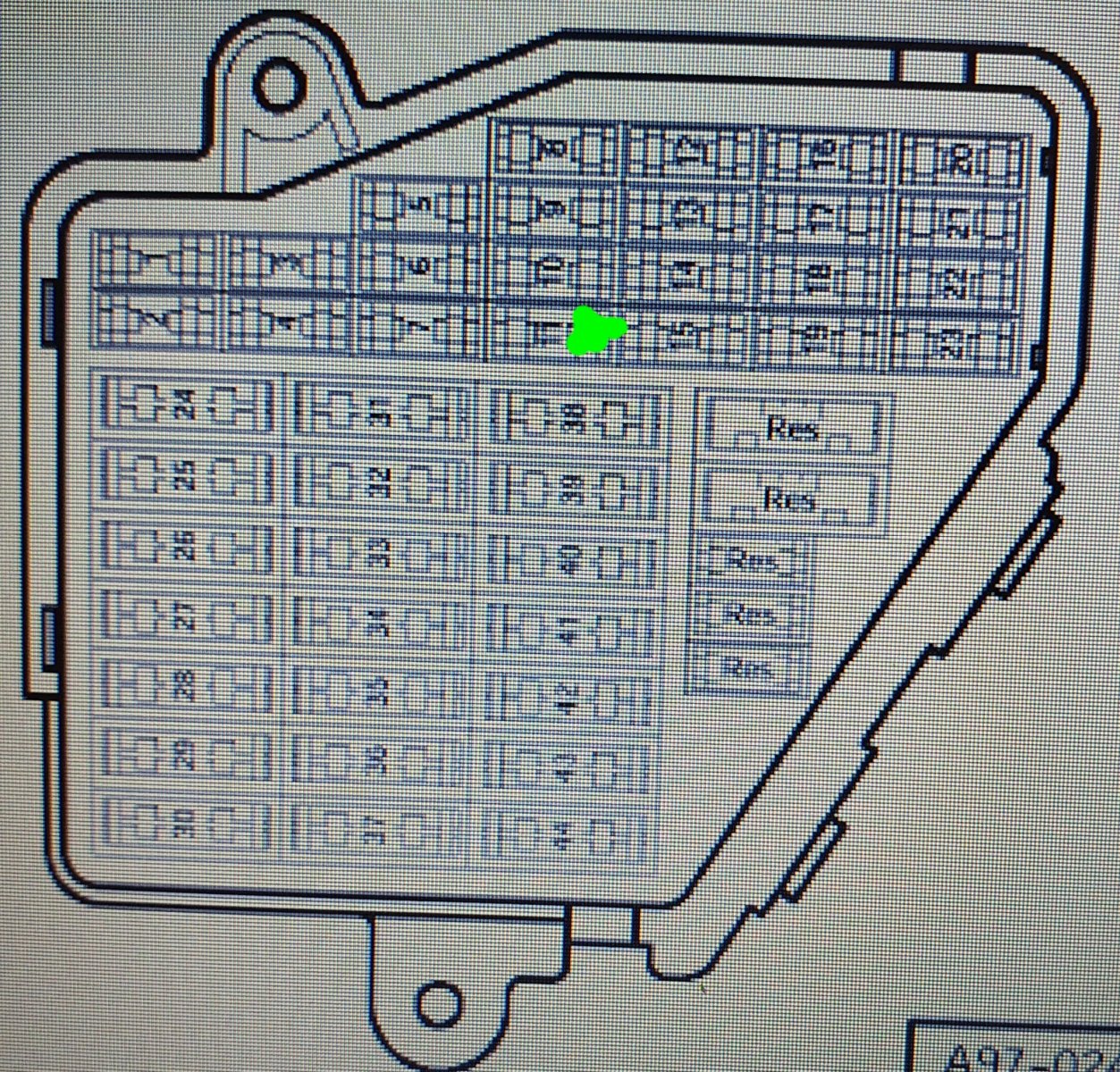

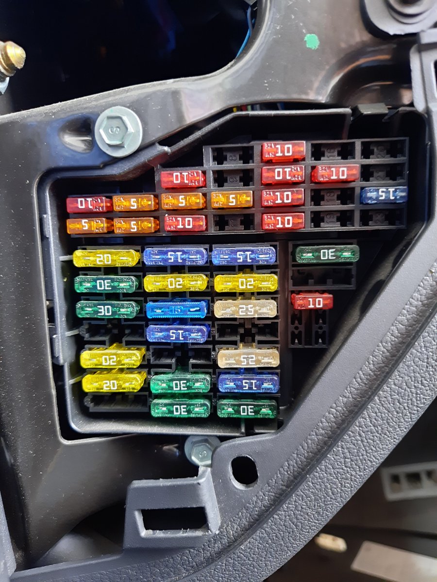

BlueA41.8t Opublikowano 3 Sierpnia 2021 Opublikowano 3 Sierpnia 2021 Witam, przypnę się do tematu. Mój problem wygląda tak, że zaświeciła mi się kontrolka air bag. Nie ma żadnego błędu, nawet nie ma komunikacji z modułem. Moduł został sprawdzony i jest okej, nie dochodzi do niego zasilanie. Jedynie szczątkowe z CAN'a. Moje pytanie gdzie znajduje się bezpiecznik bo nie mogę go znaleźć. Przy kierowcy nie ma, pod maską nie ma. Dzisiaj będę szukać przy przekaźnikach pod kierownicą. Będę wdzięczny za jakąś drobną pomoc
Muskel1 Opublikowano 3 Sierpnia 2021 Opublikowano 3 Sierpnia 2021 Bezpiecznik 10 A na rysunku nr 11 (z zieloną kropką).
BlueA41.8t Opublikowano 4 Sierpnia 2021 Opublikowano 4 Sierpnia 2021 22 godziny temu, Muskel1 napisał: Bezpiecznik 10 A na rysunku nr 11 (z zieloną kropką). Nie ma pinów na tej pozycji. Przejrzałem wszystkie tutaj i każdy jest dobry
