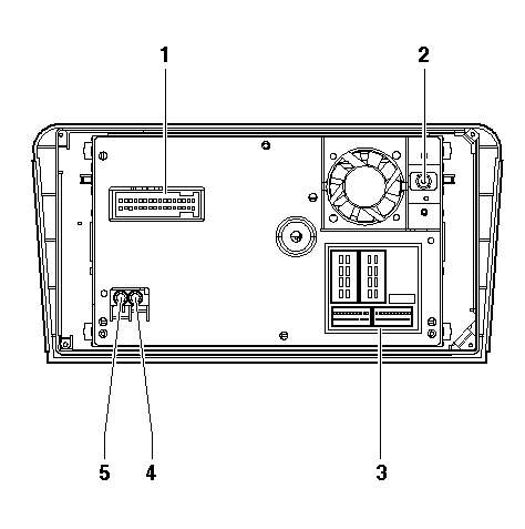

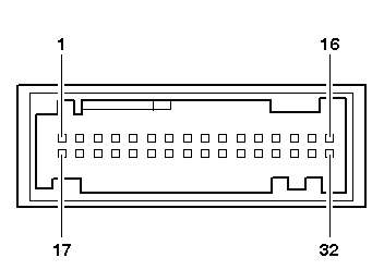

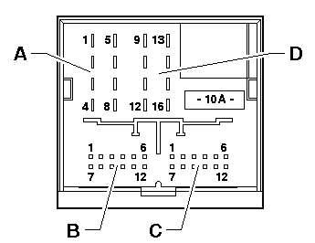

- Rozpiska wtyk oraz podłaczenie

Rozpiska przyporządkowania pinów w nawigacji RNS E
Rozpiska wtyczek
http://www.a3-club.net/forum/attachment.php?attachmentid=8685&d=1331853159&thumb=1
1 - Złącze wielostykowe, 32-stykowe (T32d), szare do tunera systemu nawigacji, TV -J415-
2 - Przyłącze GPS (niebieskie) anteny telefonu, systemu nawigacji, ogrzewania postojowego -R66-
3 - Blok połączeniowy z czterema złączami wielostykowymi i bezpiecznikiem urządzenia
4 - Przyłącze ZF (białe) do modułu anteny po lewej stronie -R108-
5 - Przyłącze HF (białe) modułu anteny
http://www.a3-club.net/forum/attachment.php?attachmentid=8686&d=1331853265&thumb=1
6 - Wejście AUX-in prawe
13 - Wejście audio po prawej stronie od tunera systemu nawigacji, TV -J415-
14 - Ekran - masa od tunera systemu nawigacji, TV -J415-
15 - Synchronizacja wejścia video od tunera systemu nawigacji, TV -J415-
16 - Wejście video zielone od tunera systemu nawigacji, TV -J415-
19 - Wejście sygnału o niskiej częstotliwości (-) (niewykorzystane)
20 - Wejście sygnału o niskiej częstotliwości (+) (niewykorzystane)
21 - Wejście AUX-in masa
22 - Wejście AUX-in lewe
28 - Audio - masa od tunera systemu nawigacji, TV -J415-
29 - Wejście audio po lewej stronie od tunera systemu nawigacji, TV -J415-
30 - Video - masa od tunera systemu nawigacji, TV -J415-
31 - Wejście video niebieskie od tunera systemu nawigacji, TV -J415-
32 - Wejście video czerwone od tunera systemu nawigacji, TV -J415-
A - Złącze wielostykowe, 8-stykowe (T8p), brązowe
http://www.a3-club.net/forum/attachment.php?attachmentid=8687&d=1331853342&thumb=1
2 - Przedni prawy głośnik (+) (nie w przypadku systemu BOSE)
3 - Przedni lewy głośnik (+) (nie w przypadku systemu BOSE)
6 - Przedni prawy głośnik (-) (nie w przypadku systemu BOSE)
7 - Przedni lewy głośnik (-) (nie w przypadku systemu BOSE)
B - Złącze wielostykowe, 12-stykowe (T12l), niebieskie
2 - Masa sygnału do zmieniacza płyt CD -R41-
3 - Sygnał prędkości (nieużywany)
4 - Stały plus do zmieniacza płyt CD -R41-
5 - Diagnoza K (niewykorzystana)
6 - CD-Data out do zmieniacza płyt CD -R41-
7 - BOSE-kodowanie do masy (tylko w przypadku systemu BOSE)
8 - Lewy sygnał od zmieniacza płyt CD -R41-
9 - Prawy sygnał od zmieniacza płyt CD -R41-
10 - Plus przyłączony do zmieniacza płyt CD -R41-
11 - CD-Data in odzmieniacza płyt CD -R41-
12 - CD-CLK odzmieniacza płyt CD -R41-
C - Złącze wielostykowe, 12-stykowe (T12m), czarne
1 - Wejście mikrofonu (-) od mikrofonu telefonu -R38-
2 - Sygnał z przełącznika świateł cofania -F4- (nieużywany)
3 - Przedni lewy sygnał do wzmacniacza -R12- (tylko w przypadku BOSE)
4 - Wyjście mikrofonu (-) do urządzenia nadawczo-odbiorczego telefonu -R36-
5 - Tylny lewy sygnał do wzmacniacza z głośnikiem niskotonowym w bagażniku z lewej strony -R44-/wzmacniacza -R12-
6 - Sygnał o niskiej częstotliwości (-) z urządzenia nadawczo-odbiorczego telefonu -R36- / instalacji do telefonu komórkowego
7 - Wejście mikrofonu (+) od mikrofonu telefonu -R38-
8 - Sygnał masy do wzmacniacza z głośnikiem niskotonowym w bagażniku z lewej strony -R44-/wzmacniacza -R12-
9 - Przedni prawy sygnał do wzmacniacza -R12- (tylko w przypadku BOSE)
10 - Wyjście mikrofonu (+) do urządzenia nadawczo-odbiorczego telefonu -R36-
11 - Tylny prawy sygnał do wzmacniacza z głośnikiem niskotonowym w bagażniku z lewej strony -R44-/wzmacniacza -R12-
12 - Sygnał o niskiej częstotliwości (+) z urządzenia nadawczo-odbiorczego telefonu -R36- / instalacji do telefonu komórkowego
D - Złącze wielostykowe, 8-stykowe (T16g), czarne
9 - Magistrala CAN High (system Infotainment)
10 - Magistrala CAN Low (systemu Infotainment)
11 - Sygnał wyciszenia o niskiej częstotliwości (Mute) zurządzenia nadawczo-odbiorczego telefonu -R36- / instalacji do telefonu komórkowego
12 - Zacisk 31
13 - Plus przyłączony do wzmacniacza z głośnikiem niskotonowym w bagażniku z lewej strony -R44-/wzmacniacza -R12-
14 - Masa układu alarmowego (niewykorzystane)
15 - Zacisk 30 (mostkujemy go z pinem 16)
16 - Stały plus

Na odpowiednich rysunkach są ponumerowane odpowiednie styki i oznaczenia złącz. Rysunki pokazują tył radioodbiornika (chorus, concert, symphony) oraz tył navi, oznaczenie poszczególnych złącz – kostek oraz numery PIN. Pamiętajcie aby patrzeć na odpowiednia stronę sprawdzanego złącza.
PO lewej stronie tabelki mamy złącze ISO2 RNS-e przy każdym PIN-ie mamy podane dane, dokąd dany przewód prowadzi w złączach ISO1 ori instalacji samochodu.
W moim adapterze, PIN 14 złącza D, (ISO 2) był połączony z pinem 2 złącza III ISO1 i niestety do tego samego styku był podłączony pin 1 złącza IV do którego był podłączony nieoryginalny zestaw głośnomówiący telefonu do tego uszkodzony. Przez to na miejsce sygnału MUTE przez cały czas było podawane napiecie 5V, które przez błąd producenta adaptera powodował obecność napięcia +5V w miejscu gdzie po wyłączeniu nawi powinna pojawic się masa DWA.
Druga ważna czynność to prawidłowe kodowanie (usuniecie napięcia 5V nie zmieniło sytuacji. nawigacja zakodowała nieprawidłowo zamiast jedynek oznaczających brak współpracujących z nią urządzeń zakodowała zera. A zera to stan nieustalony i nawi głupieje gdy jest podłączona do instalacji samochodu,
Ponieważ nigdzie nie jest wprost to wyjaśnione myślę ze warto napisać, iż do kodowania RNS-e potrzebny jest minimum vag-com 409.1 i wyższe, niższe wersje nie komunikują się z RNS-e. do kodowania wymagana jest wersja zarejestrowana i witaminizowanie niestety tutaj nie pomoże. Mając odpowiednią wersję kodowanie przeprowadzimy bez problemów, przez złącze OBD, nie trzeba podłączać się do nawigacji na stole.
Nawigacja w trakcie pracy pobiera ok 2A, po wylaczeniu przechodzi w tryb uśpienia i pobiera 1,4A.
W warunkach prawidłowych wyłącza się całkowicie po ok. 60sek od momentu zaknięcia samochodu, i moment jest zgodny ze zgaśnięciem klawisza swiateł awaryjnych. warto zamknąc się w pojeździe z podłączonym miernikiem natężenia, lub chociaż zmierzyc napięcie na PIN 6 (sterowanie załączeniem wzmacniacza) zlącza I (t20d), po wyłaczeniu nawi powinno by 0V.
Jeżeli nawigacja pomimo jej wyłączenia i zamknięcia pojazdu wciąż pobiera prąd większy niż 0,05A, a w złączu III ISO1 PIN2 jest pusty, pozostaje pociągnięcie sygnału DWA przy czym mamy dwie możliwości. Jedna to podłączenie się do modułu komfortu, a druga podłączenie kluczowanej masy z modułu alarmu, który mamy zamontowany w pojeździe. Na fotografii widzimy PIN-y, prowadzące sygnał DWA w adapterze.
Na kolejnych widok złącza ISO1 w którym powinien znajdować się przewód prowadzący sygnał DWA. Jeżeli w tym miejscu nie mamy podłączonego przewodu, wtedy jedynym rozwiązanie poprowadzenie brakującego przewodu ( na fotografii widzimy przewód z konektorem uzupełniający do złącza ISO1) przewód możemy poprowadzic w kierunku zestawu wskaźników, dalej za nim ku lewemu przedniemu słupkowi i dalej do dołu do stacji złącz po lewej stronie (rys. poniżej) i dalej do wchodzimy do kanału wiązek elektrycznych i prowadzimy do PIN 19 złącza IV T20G (to niejst złączka radia) komputera systemu komfort ( po lewej str fotela kierowcy - wymagane jego wymontowanie)
