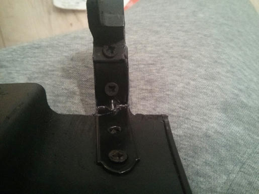

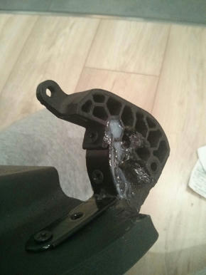

z racji faktu że było już sporo tematów dotyczących naprawy schowka, napiszę już w istniejącym temacie moje rozwiązanie.
Mój schowek przeżył już 3 naprawy, pierwsza była wykonana przez poprzedniego właściciela bolcem oraz klejem. Niestety klej puścił i pewnego pięknego dnia zawias się urwał.
Pojechałem do spawania plastiku. N
ie wszyscy są chętni aby spawać plastik połączony z klejem dlatego dość długo szukałem kogoś kto jest w stanie mi to wykonać.
Po spawaniu plastikiem schowek wytrzymał dosłownie 30 minut. Pierwsza dziura i wszystko puściło. Jeździłem tak z kilka miesięcy nie używając schowka aż znalazłem:
http://www.ebay.com/sch/i.html?_from=R40&_trksid=p2047675.m570.l1313.TR0.TRC0.H0.XAudi+A4+B6++Glove+Box++Repair.TRS0&_nkw=Audi+A4+B6++Glove+Box++Repair&_sacat=0
Zakupiłem dokładnie to, a powinienem był kupić to
Blaszki które przyjechały nie pasują idelanie ale po małej modyfikacji udało sie to wpasować.
Do wykanania zadania potrzebne:
- blaszki z ebay
- taka mała wiertarka z końcówkami do szlifowania, wiercenia i cięcia plastiku
- klej. Ja użyłem poxiliny(albo czegoś na poxi)
Teraz t już będzie trzymało na wieki wieków :naughty:

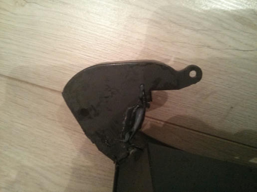

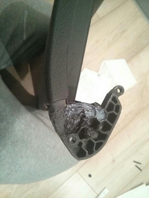

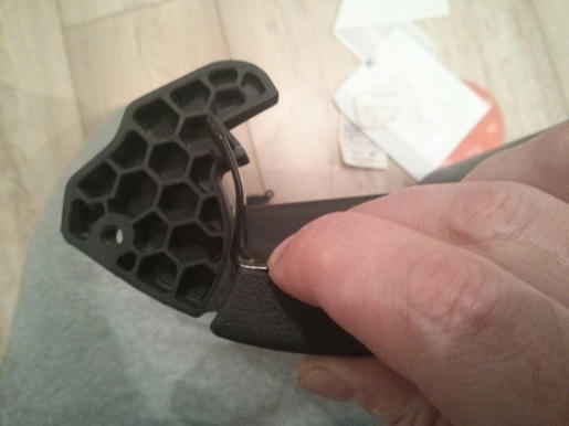

Witam wszystkich użytkowników A4 B6. Ja to zrobiłem w ten sposób, znajomy przyspawał mi zawias a po spawaniu wkręciłem ostrożnie długiego wkręta i wypełniłem wszystko lutownicą i spoiwem do spawania abs także nic nie widać. (spoiwo jest twarde i bardzo ładnie piłuje się pilnikiem)
Od środka pokrywy wywierciłem 3 dziury i wypełniłem szczeline pomiędzy plastikiem a wkrętem strzykawką z poxipolem ponieważ była pusta przestrzeń. Na koniec znalazłem szpachlówkę i wykończyłem to sprayem czarnym. Jeżdżę już niecały rok i nie ma śladów. Siłownik ma przyciętą gumkę został nasmarowany smarem. Tak wygląda ta operacja :)
Ja z efektu końcowego jestem bardzo zadowolony koszt dosłownie poxipolu którego nie miałem (12zł) i spawania (20zł). Resztę rzeczy posiadałem w domu. Pozdrawiam:)
