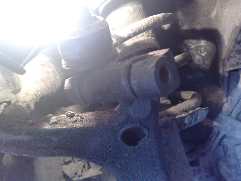

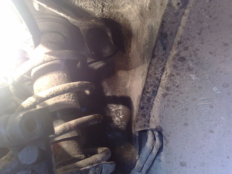

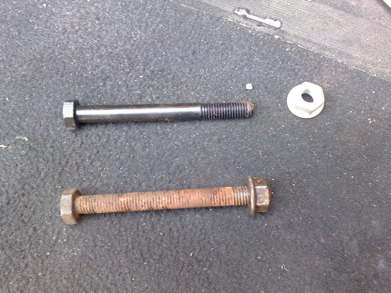

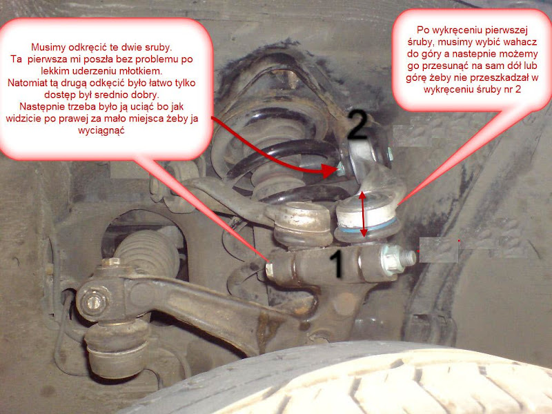

groszek27 Opublikowano 20 Marca 2010 Opublikowano 20 Marca 2010 Witam, Potrzebny osprzęt: 1)Lewarek 2)Klucz do kół 3)Oczkowa 16 i 17 - opcjonalnie 16 i 17 płaska 4)WD40 lub inny penetrator 5)Mały młotek 6)Smar 7)Brzeszczot lub szlifierka kontowa 8)Nowy wahacz oraz 2 śruby i nakrętki. Podnosimy autko na lewarku i zdejmujemy koło. Musimy nanieść dużą ilość penetratora na śruby które będziemy odkręcać, najlepiej robić to sukcesywnie kilka dni przed wymianą. Ja zrobiłem to godzinę prze.Śruby odkręciły się bez większego problemu. Poniżej śruba numer 1: Poniżej miejsce po wykręceniu śruby numer 1 i wybiciu wahacza: Po wykręceniu wahacza: Przed założeniem śrub proponuje nałożyć na nie dużo smaru żeby nie było problemów z odkręceniem w przyszłości. Mam nadzieję że post komuś się przyda. Jak ktoś ma pytania to chętnie odpowiem.

groszek27 Opublikowano 20 Marca 2010 Autor Opublikowano 20 Marca 2010 @ Krzysztof61 , jak otworzysz maske to stojąc przodem do auta, po lewej tuż przy filtrze kabinowym masz trzy śruby. Gdym je odkręcił to kolumna zawieszenia poszłaby w dół i nie musiał bym ucinać śruby numer 2 bo wyszła by bez problemu.

tomiczka Opublikowano 22 Marca 2010 Opublikowano 22 Marca 2010 Może nawiąże do tematu przewodniego." WYMIANA GÓRNYCH WAHACZY ". Jak zmieniałem po raz pierwszy wahacze, zrobiłem właśnie tak, jak opisał to groszek27. Owszem, można to zrobić właśnie tak, bo w myśl zasady, że wszystkie sposoby, które doprowadzą do celu są dobre, to ok . Następne razy zabrałem się do tego, poprzez odkręcenie podstawy sprężyny, których śruby znajdują się na nadkolu pod maską. Całość opada i nie ma żadnego problemu z dojściem do jakiejkolwiek śruby czy nakrętki. Trzeba tylko pamiętać o wcześniejszym odrdzewieniu śrub mocujących podstawę sprężyny. Jak się ukręcą, to jest problem nawet z odwierceniem, bo to śruby wzmacniane. Polecam raczej tą metodę. Bardzo prosta i szybka naprawa. A dla Ciebie groszek, ukłony.
adam3009 Opublikowano 22 Marca 2010 Opublikowano 22 Marca 2010 czy mi się wydaje,czy na drugim zdjęciu (ta stara śruba ) -chyba jest nie ori ,nie za dużo tego gwintu
groszek27 Opublikowano 22 Marca 2010 Autor Opublikowano 22 Marca 2010 Stara była cała nagwintowana. Oryginalna jest tylko ta nowa. Dlatego właśnie lepiej takie wymiany robić samemu lub stać za mechaniorem i patrzeć mu na ręce.
