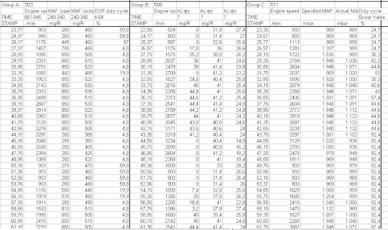

groszek27 Opublikowano 12 Czerwca 2010 Opublikowano 12 Czerwca 2010 Witam, Wczoraj wracając z trasy straciłem doładowanie nagle. Zgasiłem autko odpaliłem i nadal muł straszny a po chwili notlauf. Posprawdzałem wężyki i nic nie znalazłem. Jak dodaje gazu to wąż od IC jest miękki ale jak zdejmę wężyk idący z trójnika do filtra powietrza i zaślepię go i dam gazu to wąż od IC robi się twardy i turbo ładuje na maxa.. Co mogę jeszcze sprawdzić ? VAG pokazuje standardowo 575. Przepływka podmieniona i nic to nie dało
Sztomel Opublikowano 12 Czerwca 2010 Opublikowano 12 Czerwca 2010 Masz Vaga to daj tu log dynamiczny grupy 011 a przy okazji podmień N18 w miejsce N75
piotrus400 Opublikowano 12 Czerwca 2010 Opublikowano 12 Czerwca 2010 Ja bym obstawiał zapieczone turbo. Ale bez logów to jak wróżenie z fusów.
groszek27 Opublikowano 12 Czerwca 2010 Autor Opublikowano 12 Czerwca 2010 Turbo zapieczone nie jest bo tak jak pisałem jak zaślepie wężyk od filtra powietrza to sztanga się rusza i turbo ładuje na maxa az do notlaufu. Logu nie mam niestety bo podczaj jazdy padła mi bateria ale generalnie wyglądało to tak że doładowania nie było i po chwili notlauf
vauxhall95 Opublikowano 12 Czerwca 2010 Opublikowano 12 Czerwca 2010 kierownica,z sekundy na sekunde sie nie zapieka,jak pisal kolega SZTOMEL zrob log 003,011
Sztomel Opublikowano 13 Czerwca 2010 Opublikowano 13 Czerwca 2010 totalny brak doładowania, zastanawiające jest to, że jak zatkasz wężyk wyrównujący podciśnienie z ciśnieniem atmosferycznym to jest przeładowanie (nie wiem jak stwierdziłeś przeładowanie - pewnie Vagiem) ale jeśli tak się dzieje to w miejsce N75 wepnij N18 i zloguj ponownie, gdyby spadł wężyk podciśnienia albo spadłby wąż powietrza doładowanego to fakt zaślepienia wężyka idącego z króćca ATM w N75 niczego by nie zmienił - chyba, że nadal jest niedoładowanie i notlauf a gdyby wypięła się wtyczka z N75 to jechałbyś od samego początku w trybie awaryjnym. Winy upatruję zatem w N75 bo wężyki podciśnienia sprawdziłeś (jak piszesz) i dziury w nich nie zauważyłeś.
