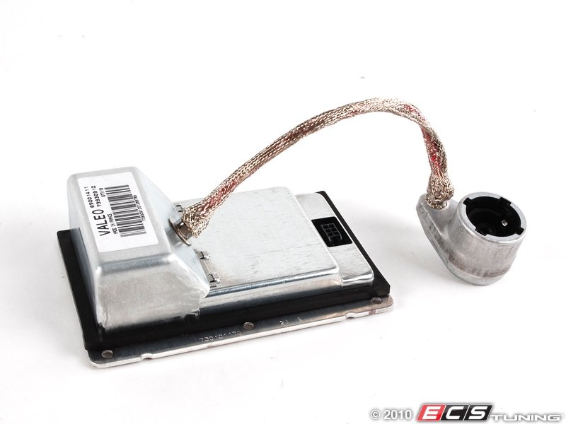

Sprawdz jakie masz u siebie przetwornice - 12pin czy 4pin
W bi masz 4pinowa przetwornice a 12pin nie pasuje
Dziura jest do pokretla do regulacji lampy - a do czego regulacja hmmm zeby mniej palil? :P

rozumiem ze mam wtedy szukać palnika pod 4 pin bądź 12
palnik nie ma nic do rzeczy, przetwornica jest na gniazdo 4pin przy bix i takiej trzeba szukać
Co wy gadacie wszystko pasuje przetwornica i palnik ze zwykłego xenonu przecież mam tak zrobione

ja już się pogubiłem wyżej było napisane ze przekładam wszystko ze swojej lampy do bixa, a teraz mam szukać przetwornic ? już nie wiem.
to w końcu mogę wsadzić graty ze swojego xenona do lamy bixenon czy muszę kupić przetwornice które będą pasowały do obudowy lamy bi X_X

Bix to tylko dodatkowa przeslona na elektromagnesie. Pójdzie na każdej przetwornicy.

jakiej marki kupić palniki? i regulacja pozioma do czego służy?

xenon zwykły wychodził w B6 w dwóch rodzajach. Na palnik D2S i palnik D1S , zależy od VIN
naciepane z GT-I9195
Oraz na 2 rodzajach przetwornic 4pin i 12pin
jeśli twoj xen jest na palnik D2S to masz taką przetwornice
Jak masz d1s przekładasz poprostu.

do nr VIN 8E-2-118 078 szły D2S na xenie, czyli z początków produkcji. ETKE odpal i tam masz wszystko rozpisane
