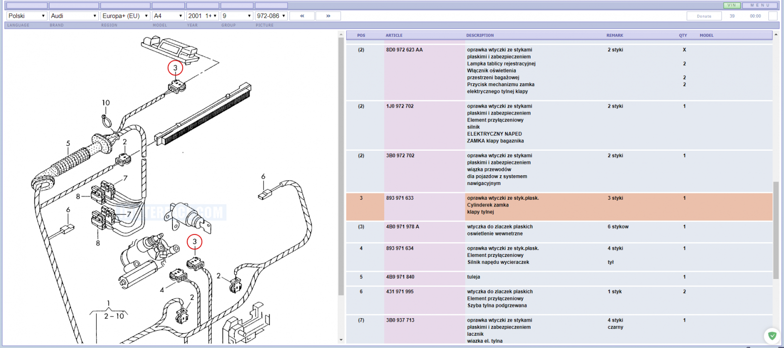

Witam odkopię troszkę temat ma ktoś numery części tego mikro styka dla poszczególnych lat nigdzie nie mogę tego znaleźć począwszy od 2001 do 2004 chodzi mi o wersję sedan na etce mam ale nie mam numeru części do tego.
U mnie prawdopodobnie padło to i chciałbym to zamówić i zmienić chyba że ktoś ma link i mogły podesłać oczywiście o ile da się to samo wymienić i nie trzeba będzie wymieniać całej listwy.
