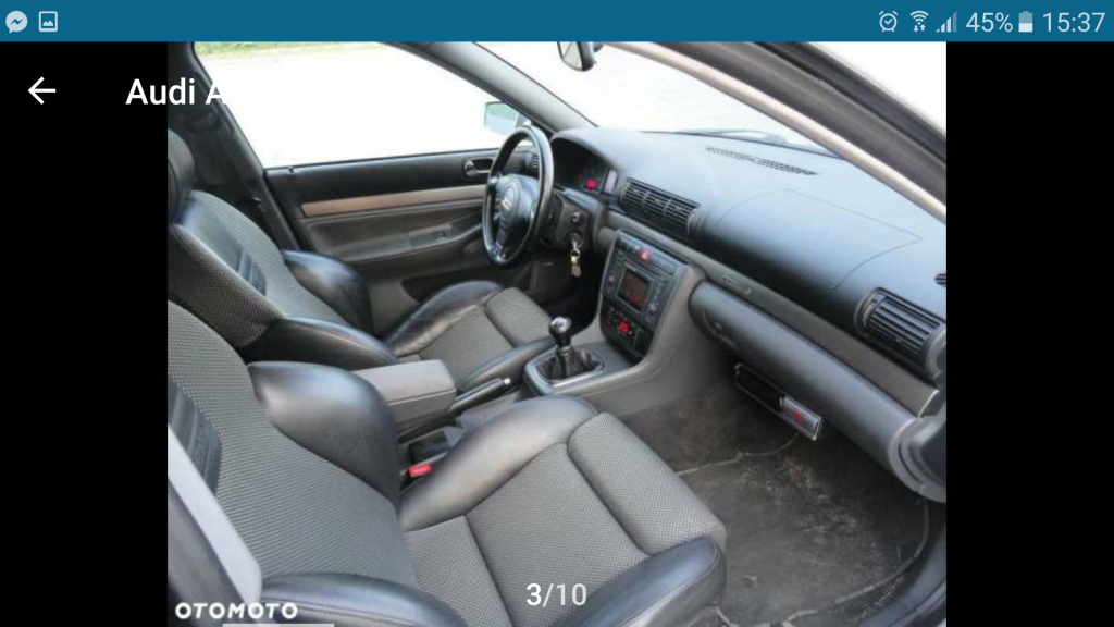

Siema, dorwałem kubelki recaro te na fotce.
Fotele są dokładne do tego auta z foto i na panelu nie ma grzania.
A czy fotele mogą mieć maty?
Są elektryczne ale przesuwanie jest ręczne.
Jak w swojej mam elektryczne tylko ledzwie i bez grzania to co mnie czeka?
Skoro siedzą w tej to uchwyty chyba będą ok?
A kostka z lędźwi wystarczy?
