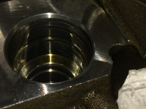

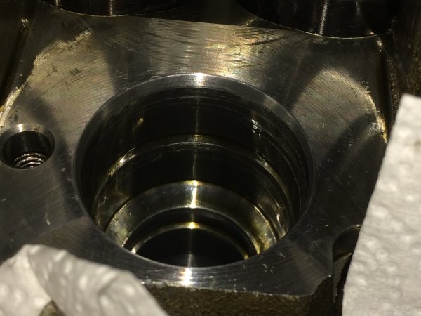

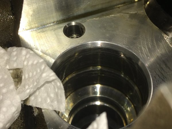

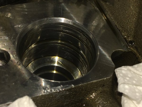

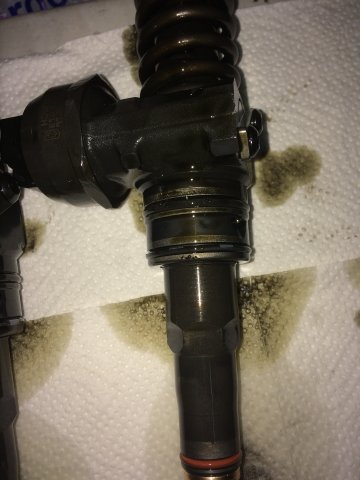

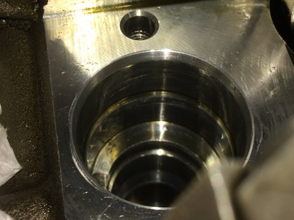

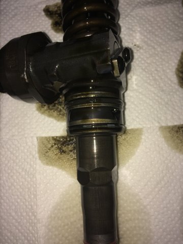

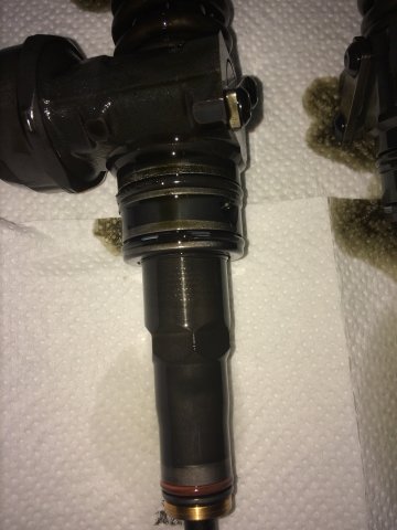

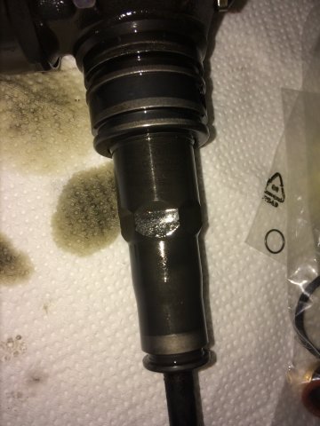

No to tak. Moja pierwsza wymiana uszczelnień PD, do których użyłem nowych śrub regulacyjnych, mocowania PD, i dźwigienek zaworowych ,plus komplet uszczelnień PD BOSCH. Wszystko na 4 cylindry. Przy tym demontażu PD zużyty był najbardziej dolny czerwony o ring (rozklepany na pompce) na każdym cyl. Jedne bardziej inne mniej. Wszystko robione krok po kroku z instrukcją  Kamila odnośnie montażu i demontażu PD. Zastrzeżenia moge mieć do siebie i ustawienia PD od ścianki głowicy. Tu ustawienie PD, przy pomocy suwmiarki na pewno nie było dokładane, ponieważ ta ścianka podcięta jest pod skosem. Po przyłożeniu suwmiarki ,szczęka nie sięgała do tego miejsca pomiaru na PD, więc  ustawiłem je jak najlepiej,prostopadle do szczęki. I to na pewno zaważyło na zużyciu górnego o ringa PD, na każdym cyl. Na zdjęciach widać  dokładnie otarcie, poszarpanie na jednej stronie (tej nie dociskanej przez element napinający)  o ringa i całym pompowtryskiwaczu i tak na każdym PD. I czy mogło sie mieszacz ON z olejem silnikowym ? Olej miałem cały czas w normie. Dodatkowo milem wcześniej mały wyciek oleju tu nad rozrusznikiem. I wyglądało to jak spod uszczelki pod głowicą. No i gdyby sie ten ON mieszał z olejem to byłby rzadszy i bardzie podatny na wyciekanie tak?  dobrze mówię ? A tam jak na razie sucho.
Tu w linku miejsce wycieku oleju, spod uszczelki pod głowica na rogu silnika nad rozrusznikiem.
https://zapodaj.net/8cf23b2fbbab2.jpg.html

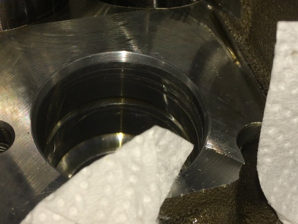

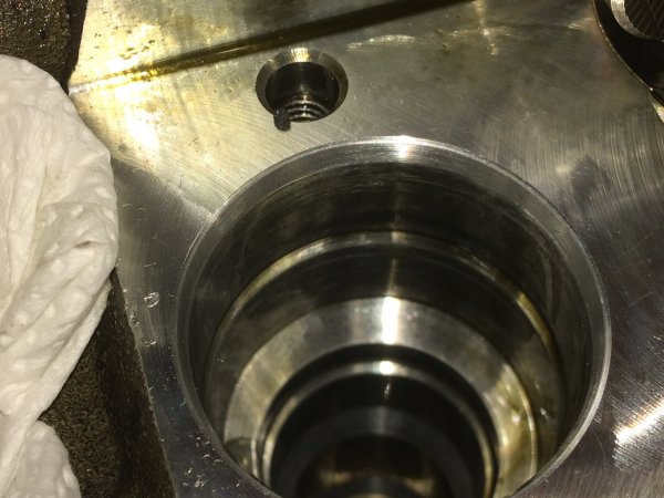

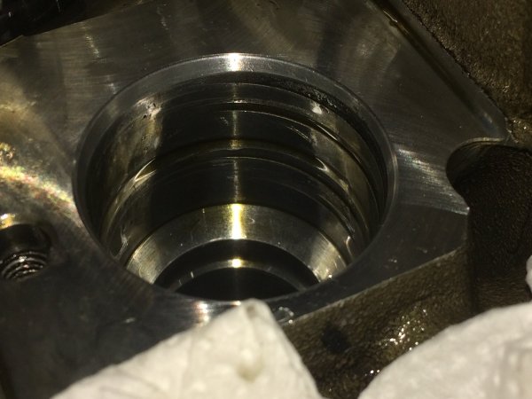

Po wyjęciu pompek, widać znaczne zużycie gniazda. Niedługo wyjeżdżam do Anglii, to może przywiozę sobie jakoś głowice po małym przebiegu :D

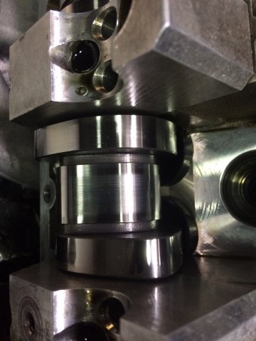

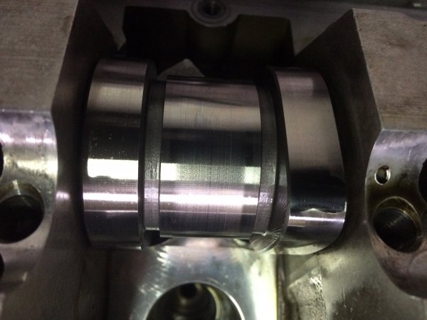

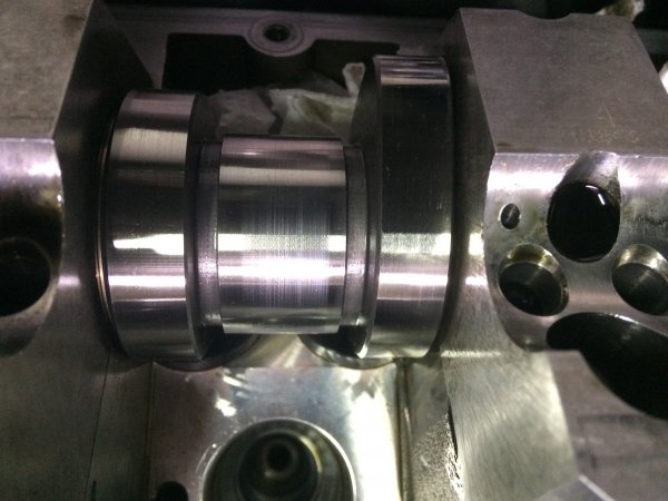

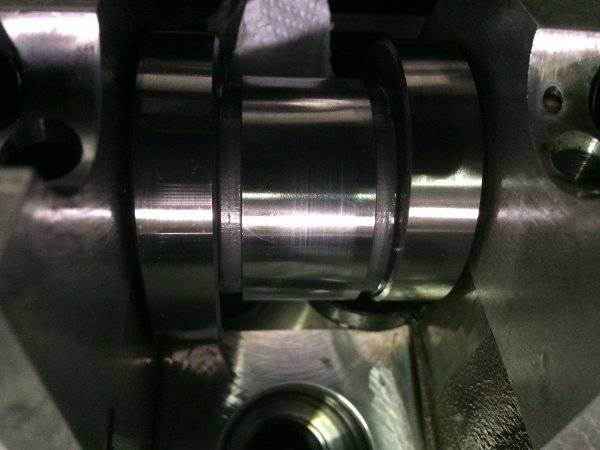

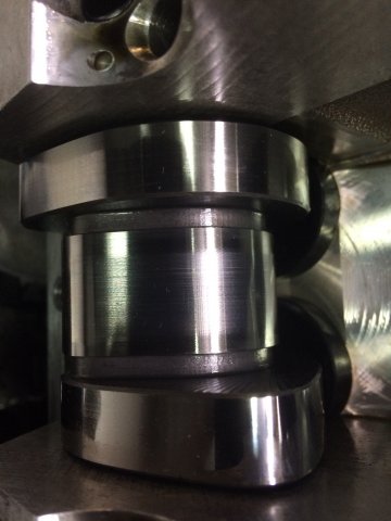

Zrobiłem też kilka fotek wałka, który był wymieniany przy przebiegu 287 000km obecnie 304 389km. Wałek firmy Kolbenschmidt, Sprowadzany z Niemczech, podziękowania dla kolegi  turzol za pomoc przy znalezieniu wałeczka.

Rafał, jak uszkadza się ten górny o-ring to jest możliwość, że ON będzie się przedostawać do oleju a nie olej do paliwa... ciśnienie z szyny na pewno będzie miało siłę trochę tego wypchnąć... Więc raczej mogło oleju trochę przybyć i go rozrzedzić...  Może pokuś się o wymianę.
Na tym filmiku masz ładnie pokazane jak to wygląda, kiedy nie trzyma górny o-ring:
Do operacji PD trzeba się naprawdę przyłożyć i robić wszystko starannie i spokojnie, dokładność to priorytet, ale masz już na przyszłość lekcję jak trzeba :P Wiadomo, że moja instrukcja wszystkiego dokładnie nie odwzoruje nie podpowie, ale mam nadzieję, że trochę Ci ułatwiła zadanie ;)
Teraz już bynajmniej wiadomo, dlaczego te bipy były w minusie :P
Wymieniłem już kilka kompletów uszczelnień i zawsze najbardziej są zużyte te dolne o-ringi - które przepuszczają powietrze z komory spalania do magistrali paliwowej powodując zakłócenia w pracy pompki - ładnie to opisał kiedyś piotrsob1

"Na oko" ten wałek wygląda na zużyty na krzywce dla pompowtryskiwacza. Moim zdaniem nie powinien tak wyglądać przy tak małym przebiegu - tak jakby kiepski olej lub (co zasugerowano wyżej) paliwo przedostało się do oleju.
Ale to moja teoria, niech ktoś to jeszcze potwierdzi. Ja bym wałek dał do przepolerowania.
