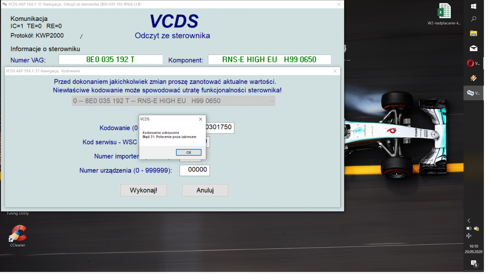

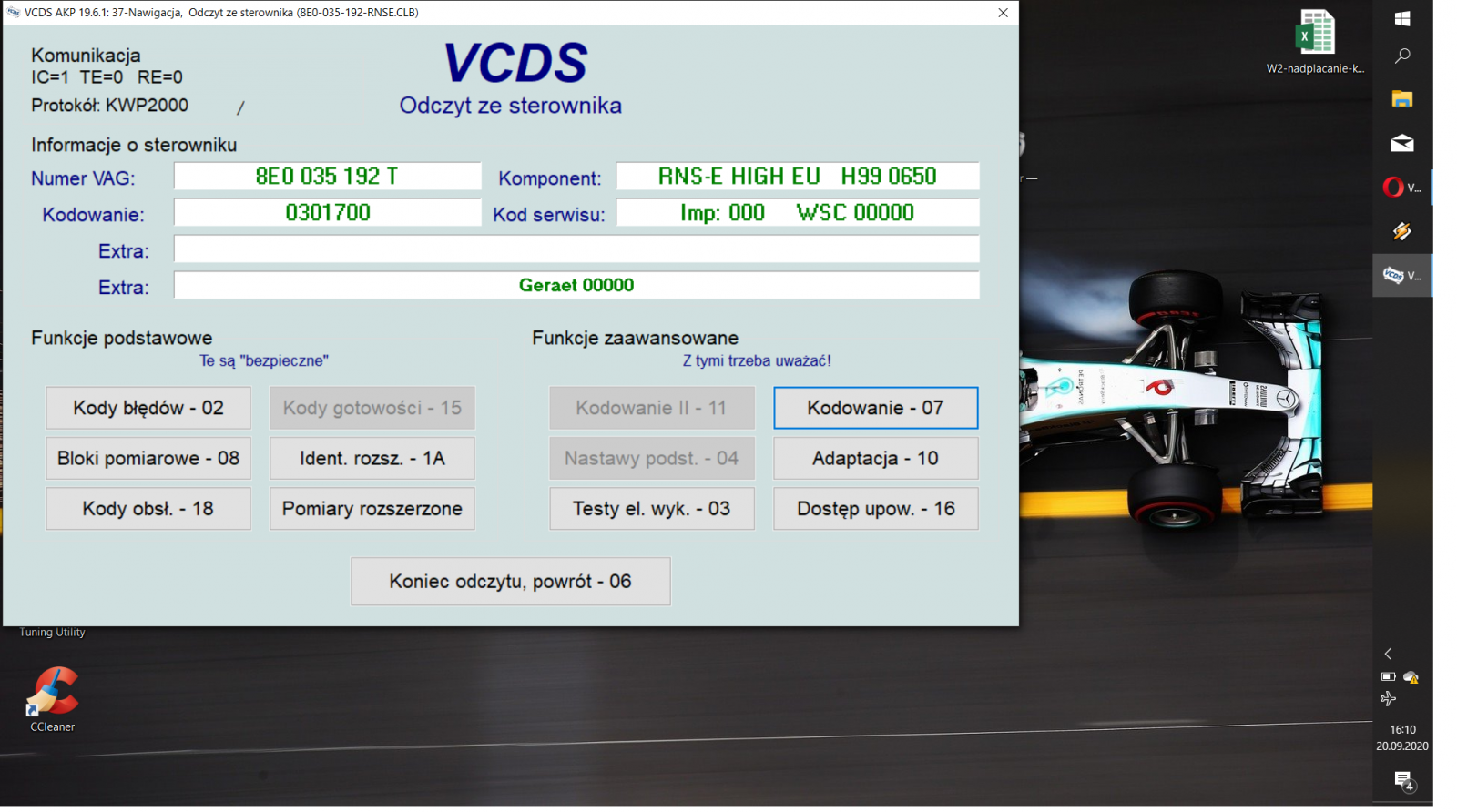

Próbuję dołożyć AUX do swojego RNS-E, jednak mam problem z kodowaniem. Ciągle błąd "Polecenie poza zakresem". Czy coś z radiem jest nie tak? Może z VCDS-em? Jest to klon, wersja 19.6.1.
Spoiler
                Adres 37: Nawigacja
Oznaczenie elementu: 8E0 035 192 T
  Komponent i/lub wersja: RNS-E HIGH EU   H99 0650
           Kodowanie: 0301700
           Kod serwisu: WSC 00000
                      VCID: 356B7C164C417FE77A-51B2
Identyfikacja rozszerzona:
     Numer seryjny: AUZBZ7K9925619
     Identyfikacja: AN1-003
     Weryfikacja:      20S
     Data: 17.06.10
     Nr stanowiska kontrolnego: 0001
     Numer producenta: 5047
Oprogramowanie
     XV2200815
     I2.04.02
     X02.01
     X100D
     X0815
     X0815
     X057B
     X0907
     XA2210141-080807
     X2912
     X01.01.01
     X1.01
     X---
Różne:
     Numer serii: 014
VCDS Info:
       Plik etykiet: 8E0-035-192-RNSE.CLB
A przedostatnia cyfra ni powinna być 4?

Zakoduj np. 0301751 nie wiem jakie masz wyposażenie ale sprawdź moją podpowiedź.
Edytowane przez pila24
Kod serwisu, importera, urządzenia ustaw na 12345....
Coś drgnęło z tym kodowaniem, przyjęte 0301751. Ale dalej w RNS-E w opcjach źródeł, AUXa brak :( Próbowałem też i inne opcje kodowania - we wszystkich to samo (zmieniałem wartości na ostatnim i przedostatnim bicie wg podpowiedzi programu). Przyjmuje zmiany, ale AUXa jako opcję źródła nie wyświetla. Nie mam już pomysłów :/
Musi być jeszcze odpowiednie oprogramowanie dla rnse by aux zadziałało. Wgraj nowszego sotfa do rnse i sprawdź czy pójdzie
Zaktualizowałem RNS-E z wersji 0650 do 0750, kodowanie 0301751 ... i pomogło! Jak ci mogę browarka podesłać? :D

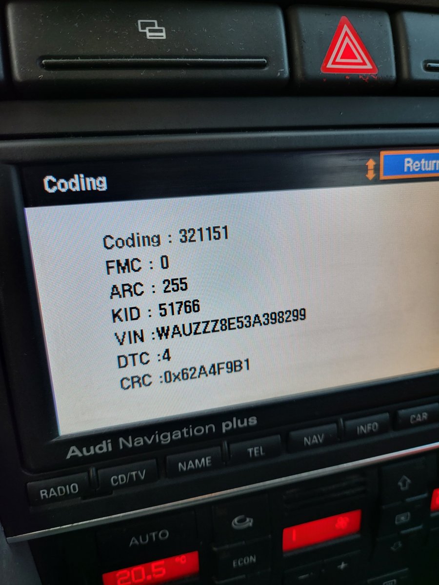

Mam problem z moim radiem, wpisuje kod do aux zapisuje i nic się nie zmienia grzywami obdeleven
Zrób aktualizacje softu rnse do 0750

U mnie jest problem w tym że koduje radio wszystkie kody wchodzą ale aux dalej nie ma restartowałem pare razy i dalej nic nawet w ukrytym menu rns-e jest wpisany ten juź kod z aux a opcjia aux dalej sie nie wyświetla
