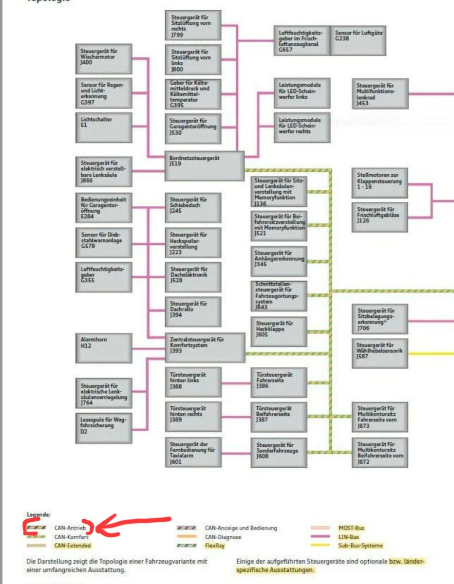

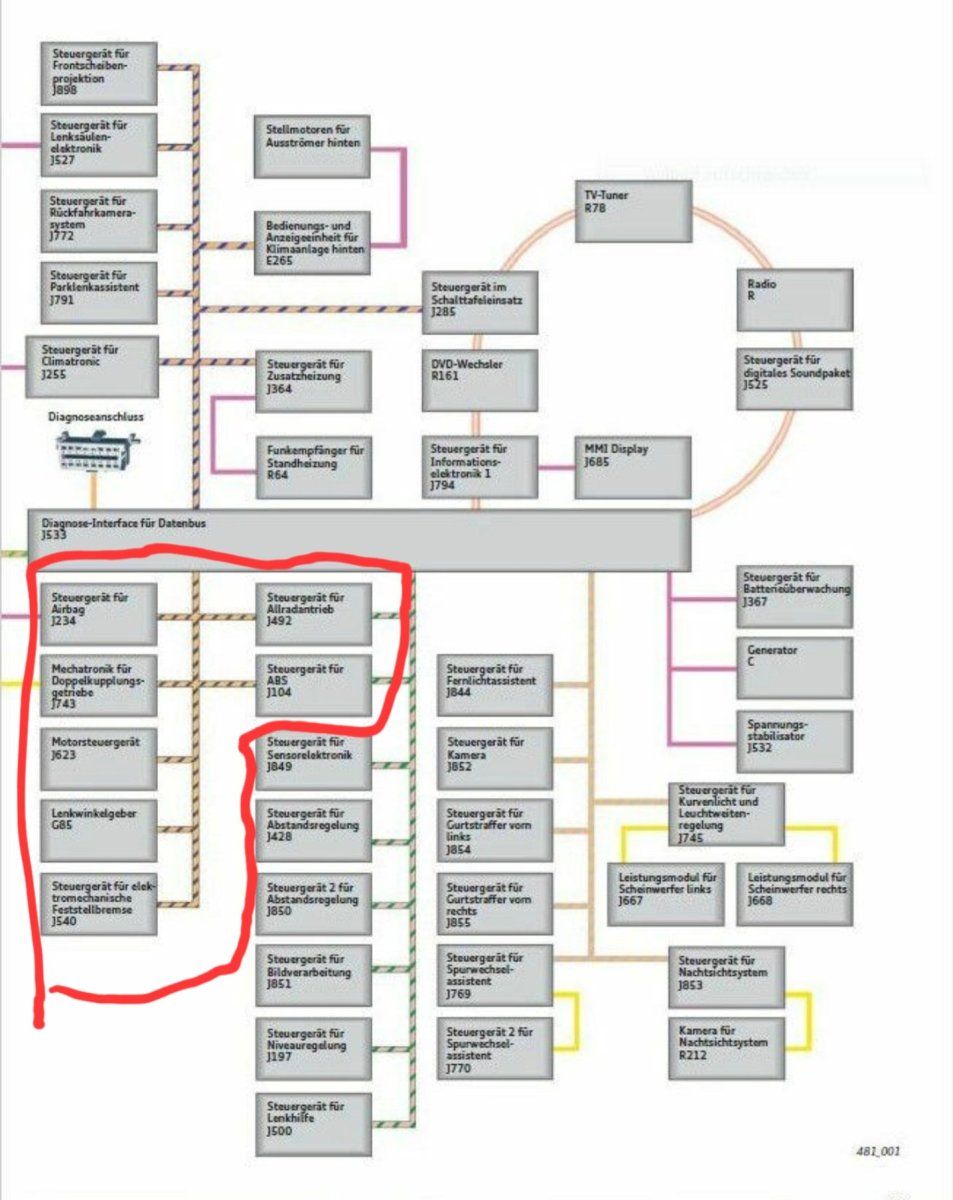

Muskel1 Opublikowano 20 Czerwca 2022 Opublikowano 20 Czerwca 2022 Sterowniki, w których pojawiają się u Ciebie błędy komunikują się ze sobą po szynie Can napęd. Przypuszczam, że tam gdzieś leży problem. Słaby styk lub pęknięty przewód Can.
