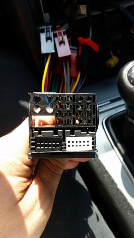

Witam koledzy. Mam tą przejściówkę.  Radio nie gra. Daje foto. Ktoś podpowie który pin gdzie przełożyć?
Trzeba dołożyć pin16 i zmostkować z pin 15 wtedy radio się włączy

Oddalem do fachowca. Dolozyli mi jeden pin(bodajże zasilanie) oraz zmostkowali je z sasiednim. Wszystko pieknie gra. Na FISie wszystko wyświetla. Funkcje i dzwiek sporo lepsze niz w Symphony II.  Poza tym jest juz mp3 i lepiej czyta plyty.
Zrobił to o czym Ci napisałem
Tak zgadza się. Robota dziecinnie prosta. Tylko, że ja nie miałem czasu aby to ogarnąć o który pin dokładnie chodzi.  Miałem cięzki tydzień i nie miałem siły myśleć już. Robota 50zł. Ale w cenie było również zczytanie kodu z radia. Radio kupiłem na allegro, po podłączeniu poprosiło o kod. Facet wziął je na stół i odczytał.  Drogo?
