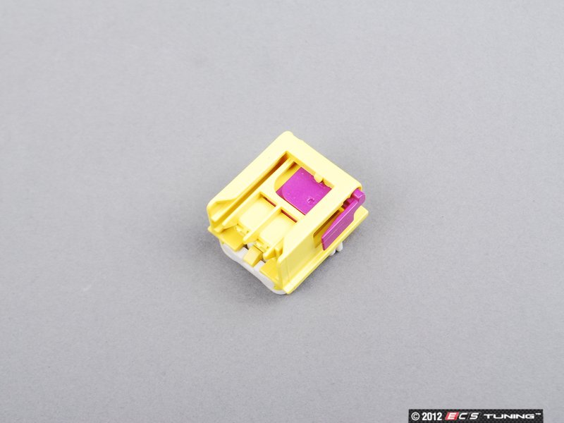

Panowie,
Żółta kostka idącą do taśmy ma zabezpieczenie o nr 8e0 972 133, nie pasujace do nowej taśmy. Czy istnieje jakis inny nr?
Aktualnie poradzilem sobie w ten sposób ze sciagnalem zabezpieczenie, wpialem kostke i zabezpieczylem tasma izolacyjna przed wysunieciem.

43 minuty temu, Voucher napisał:
Panowie,
4e0 972 133
Dziekuje Grzesiek.
