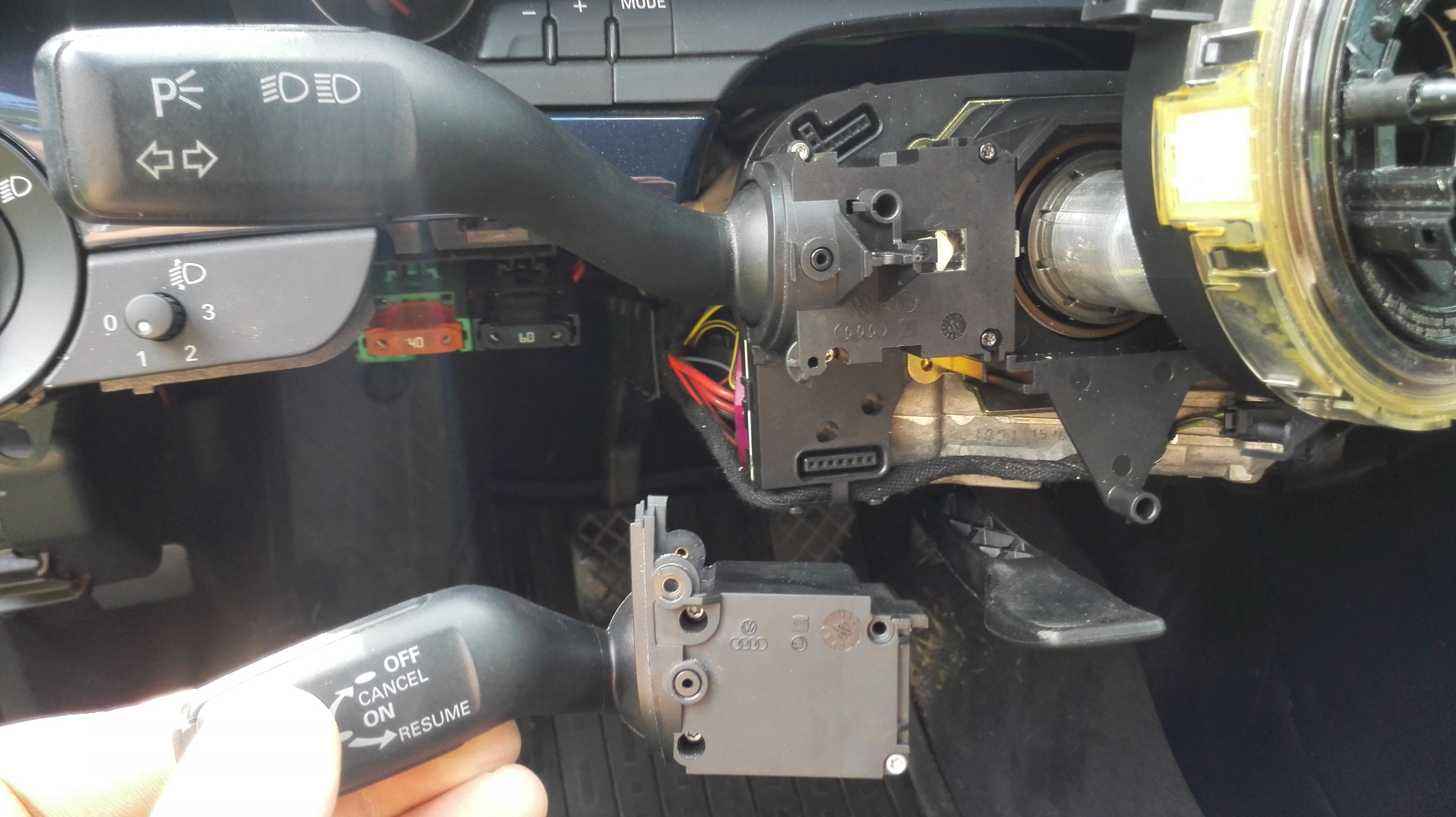

Dobra wszystko rozebrałem ale nie bardzo wiem jak mam wpiąć samą manetkę tempomatu jestem w tym punkcie :
tempo.jpg?dl=0
Ona nie bardzo chce tam wejść a nie chce czegoś wyłamać. Mam jakoś zdemontować manetkę od kierunkowskazów ?
Edytowane przez witcher86
ona się wsuwa kolego
demontuj cały pająk
Czyli muszę zdjąć cały moduł kierownicy i jakoś wejdzie wtedy ?
PAJĄK! od góry imbus i bodajże od spodu jak dobrze pamiętam
Odkręć tą manetkę, którą masz przykręconą do modułu, wtedy spinasz dwie razem i skręcasz. Obie manetki mają wspólny wkręt do przykręcenia, inaczej nie wepniesz jej.
Już złożyłem dzięki :D
