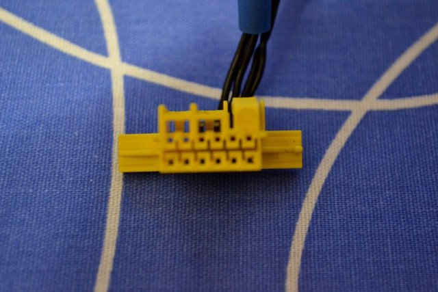

Zebrałem graty, ale pojawił się mały problem, bo z poduchą MF dostałem taką końcówkę:
A do taśmy/zwijaka z końcówką D ma być taka:
Macie może pinout wtyczki ? ? ? bo mam obie taśmy (jedną z MF drugą bez MF) i chciałbym teraz zrobić z nich jedną... Piny poduchy są tak samo, jedynie chciałbym wiedzieć jak przepiąć te od MF...
@wrclaguna widziałem już, ale coś mi tam nie pasuje... najlepiej jakby ktoś miał wtyczkę 8E0971589S i przedzwonił wtyczkę i podpowiedział co na który PIN wpiąć...  jak nie to pozostaje mi kupić taką jak trzeba...
