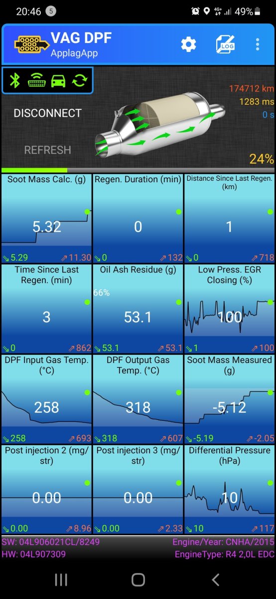

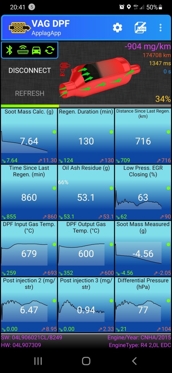

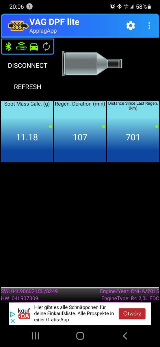

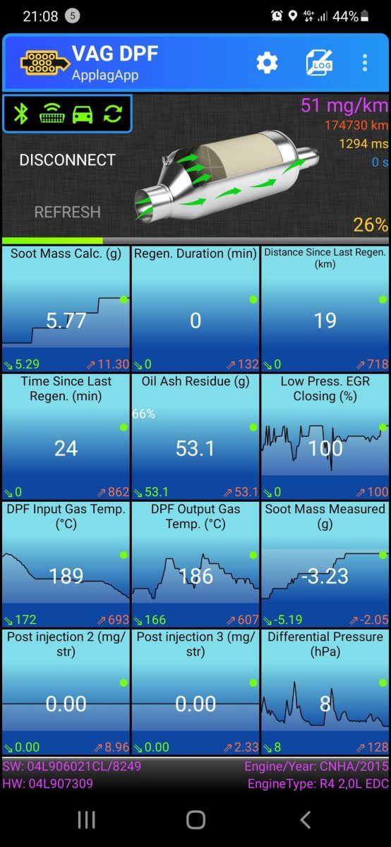

lukas1920 0 Opublikowano 24 Stycznia 2022 Udostępnij Opublikowano 24 Stycznia 2022 Pierwsza przygoda z dpf ? Niech mi ktoś pomoze rozwiać wątpliwości zdjęcia wrzucone zdjęcia wrzucone chronologiczne... przed kupnem apki podwyższone obroty na jalowym do 1k a później kontrolka dpf na zegarze... Jak dobrze rozumiem sadzy miałem ponad 11g i 700 km od ostatniej regeneracji czyli kontrolka włączyła się dlatego ,ze już czas na wypalanie niezależnie od ilości sadzy???? Co do regen.duration jest to czas wypalania ??? 130 min? czy coś innego? Ilość popiolu 53,1 czyli 66% czyli teoretycznie jeszxze 100k pociągnę na tym cudzie techniki??? Jak ktos może mi rozwiac powyzsze wątpliwości będę bardzo wdzieczny. I ewentualne z pozostałych okienek cos wyczytać ciekawego. Dzięki i pozdRo Odnośnik do komentarza Udostępnij na innych stronach Więcej opcji udostępniania...

Mateusz_K 2 Opublikowano 25 Stycznia 2022 Udostępnij Opublikowano 25 Stycznia 2022 Możliwe, że przerwałeś procedurę wypalania kilkakrotnie, stąd też ta ikonka dpf na zegarze. Wypalanie powinno zacząć się, gdy wartość obliczona lub zmierzona osiągnie 23.5g (tak jest u mnie). 1 Odnośnik do komentarza Udostępnij na innych stronach Więcej opcji udostępniania...
Muskel1 1346 Opublikowano 25 Stycznia 2022 Udostępnij Opublikowano 25 Stycznia 2022 10 godzin temu, lukas1920 napisał: Ilość popiolu 53,1 czyli 66% czyli teoretycznie jeszxze 100k pociągnę na tym cudzie techniki??? Nie całkiem. Dla Twojego silnika to 175 ml lub 70g, z tego wynika, że zapełnienie wynosi 75,85 % 1 Odnośnik do komentarza Udostępnij na innych stronach Więcej opcji udostępniania...
