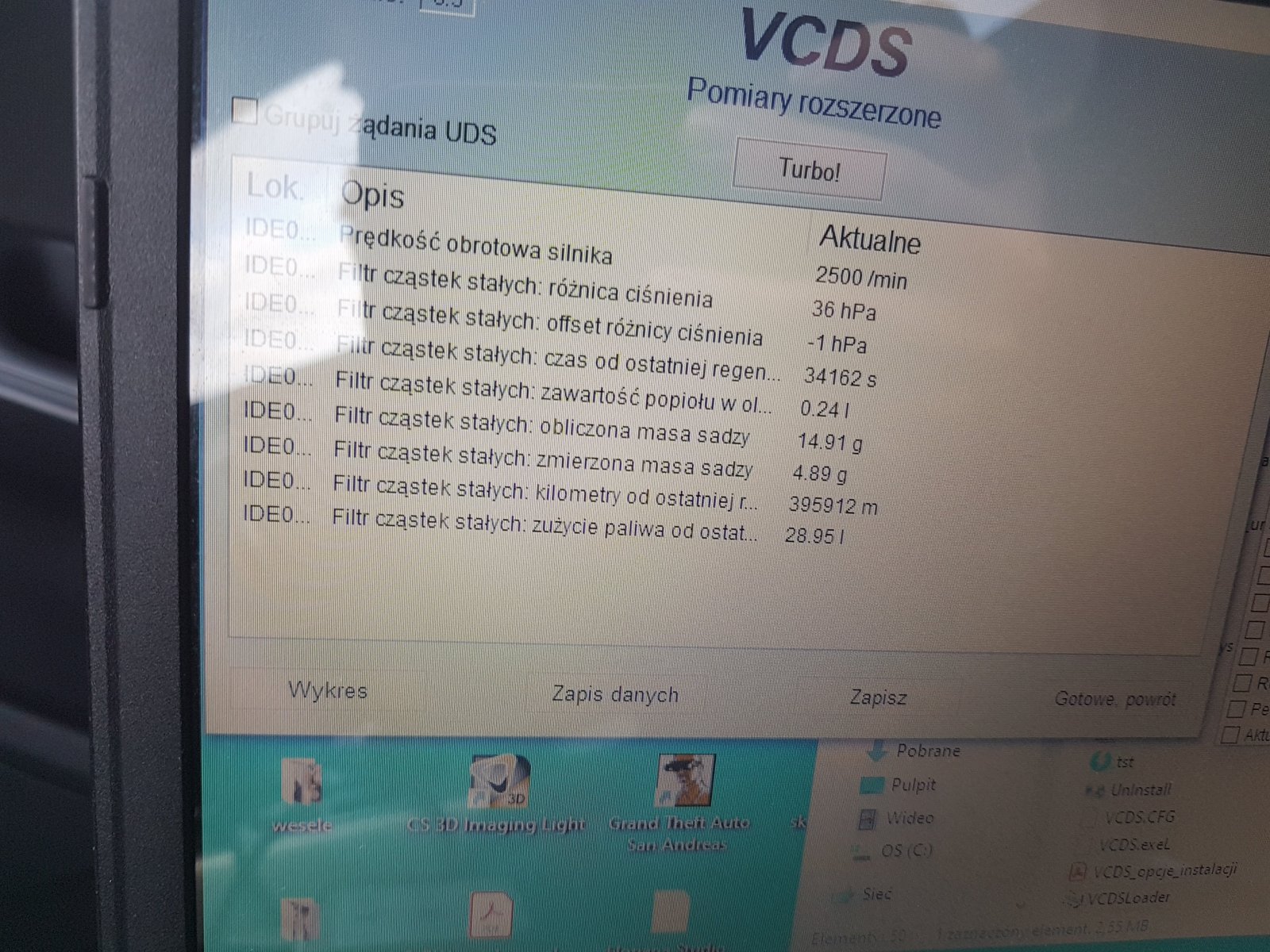

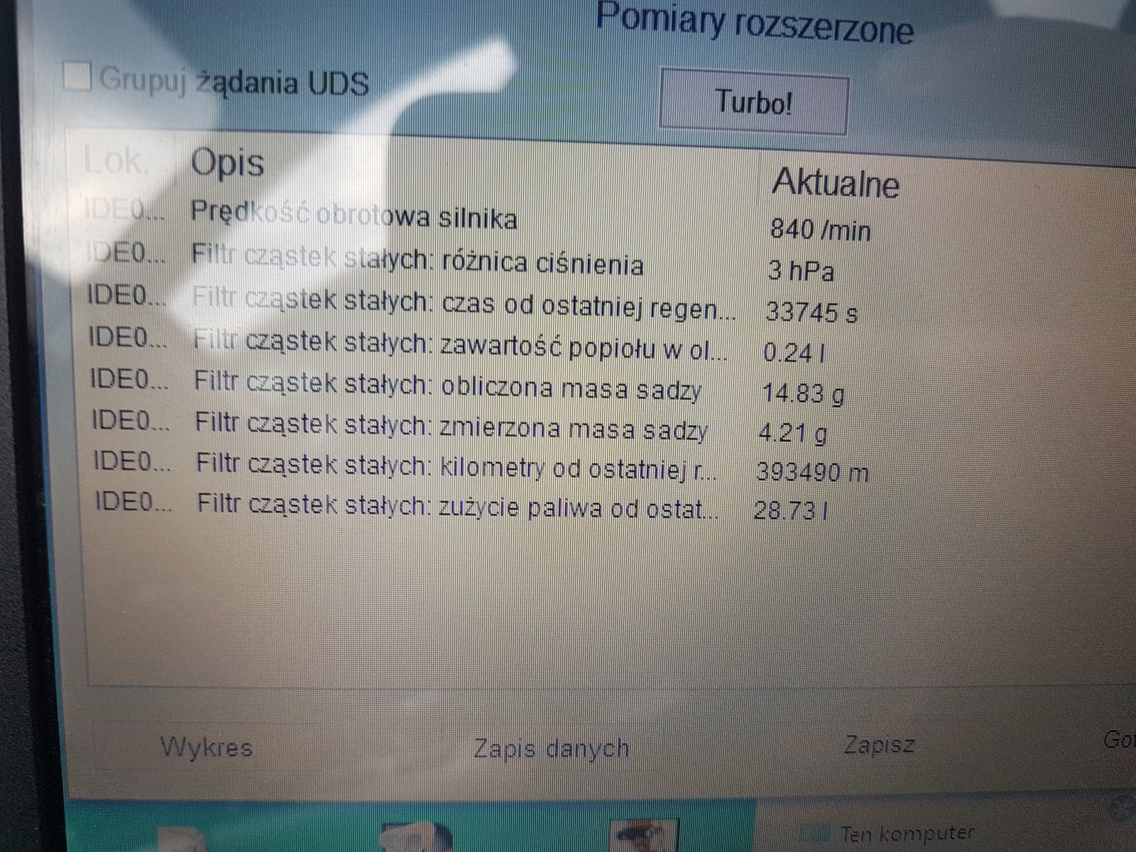

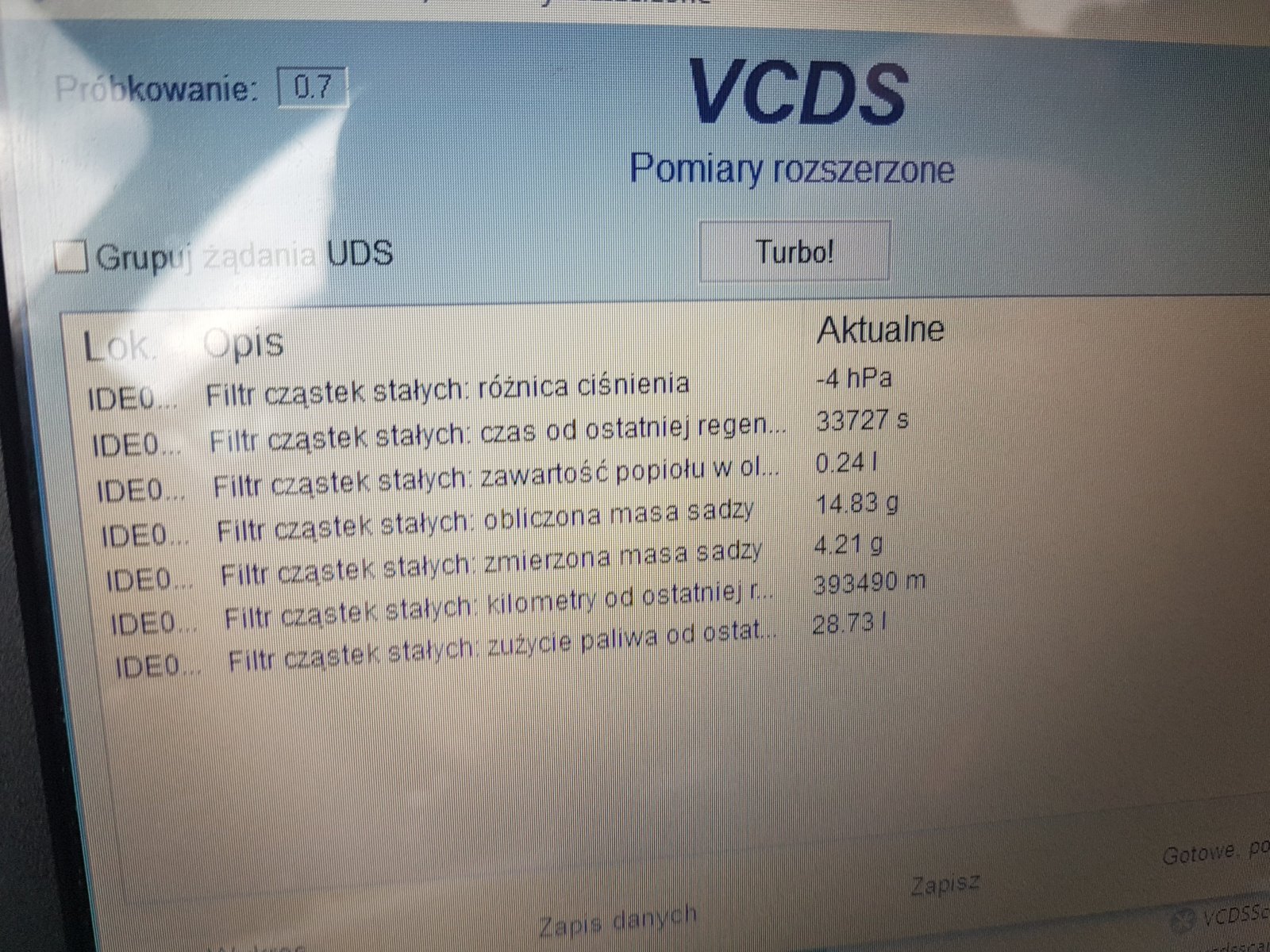

mazur1990 5 Opublikowano 8 Stycznia 2022 Udostępnij Opublikowano 8 Stycznia 2022 Przy okazji wolnego czasu zajrzałem do swojego DPF-a. Parametry na zgaszonym. I tu poniżej na odpalonym. Na moje oko czujnik różnicy ciśnień do wymiany i zapełnienie filtra ponad normę proszę o ocene. Dodam, że DPF jest od nowości. Ani razu kontrolka się nie zapaliła. Soft z przed afery dielel gate. Odnośnik do komentarza Udostępnij na innych stronach Więcej opcji udostępniania...
Muskel1 1333 Opublikowano 8 Stycznia 2022 Udostępnij Opublikowano 8 Stycznia 2022 240ml popiołu to definitywnie za już dużo. Filtr do wymiany lub czyszczenia. Jaki przebieg? Przy tym zapełnieniu pewnie ponad 300 kkm 1 Odnośnik do komentarza Udostępnij na innych stronach Więcej opcji udostępniania...
mazur1990 5 Opublikowano 8 Stycznia 2022 Udostępnij Opublikowano 8 Stycznia 2022 Dokladnie to 342 110km Zastanawia mnie wartość -4hPa na zaplonie. Powinno być 0hPa. Czujnik różnicy ciśnienie przez to źle zlicza zapełnienie. Odnośnik do komentarza Udostępnij na innych stronach Więcej opcji udostępniania...

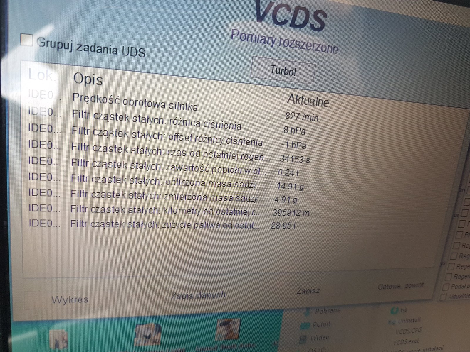

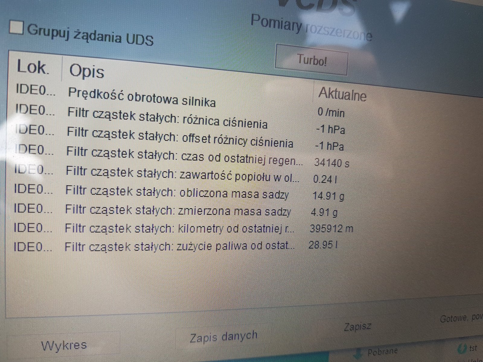

Muskel1 1333 Opublikowano 8 Stycznia 2022 Udostępnij Opublikowano 8 Stycznia 2022 Nie koniecznie musi być 0. Czujnik RC ma pewne tolerancje. Dlatego należy go skalibrować aby mógł poprawnie wskazywać. Musi mieć po kalibracji zapisaną wartość offset, którą później przy wskazaniu odlicza od wartości, którą zmierzył. Wartość offset jest bliska zeru, najczęściej -1 lub +1 hPa. Sprawdź jaką masz wartość offset zapisaną. 1 Odnośnik do komentarza Udostępnij na innych stronach Więcej opcji udostępniania...
mazur1990 5 Opublikowano 8 Stycznia 2022 Udostępnij Opublikowano 8 Stycznia 2022 Wynik na zaplonie Wynik na odpalonym. Wynik przy 2500obr. Odnośnik do komentarza Udostępnij na innych stronach Więcej opcji udostępniania...
Muskel1 1333 Opublikowano 8 Stycznia 2022 Udostępnij Opublikowano 8 Stycznia 2022 Moim zdaniem wygląda ok. 1 Odnośnik do komentarza Udostępnij na innych stronach Więcej opcji udostępniania...
