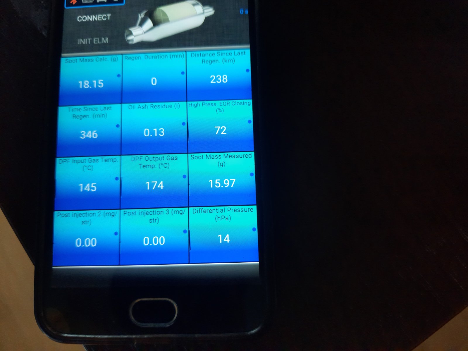

Czyli z tą apką VAG DPF to podłączam na zgaszonym ELM 327, paruję z telefonem i włączam tylko zapłon czy palę silnik żeby coś pokazało? Czy może na wyłączonym też pokaże aktualny stan filtra?
Edytowane przez Berserker
Wystarczy zapłon.

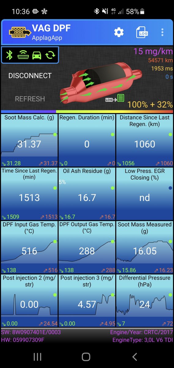

Tutaj mam dane z VAG DPF - aplikacja z interfejsem ELM 327 zadziałała bardzo dobrze - oby tak zawsze pokazywało.  Ile można jeszcze pojeździć bez czyszczenia DPFa lub wymiany wg tych danych? Możliwe, że od nowości nie był jeszcze regenerowany/czyszczony (przebieg 187 tyś.)?  Zapełnienie pokazywało 81% - przy jakim poziomie zacznie się wypalanie?
Jeżeli tryb jazdy będzie taki sam i nie nastąpi żadna usterka powodująca produkowanie nadmiernej ilości sadzy, to wartość popiołu olejowego rzędu 175 ml zostanie osiągnięta przy przebiegu ok. 250 000 km.
Mylisz pojęcia zapełnienia. Te 81%, które pokazuje ta aplikacja, to ilość sadzy, która została osiągnięta (wyliczona), zanim rozpocznie się regeneracja/wypalanie, a nie ilość popiołu decydująca o konieczności wymiany filtra. Jak już wyżej pisałem wartości te są różne w zależności od rodzajów silnika i najwidoczniej nie zostały w aplikacji dopasowane. Gdyby tak było, regeneracja powinna rozpocząć się u każdego dopiero przy osiągnięciu 100%. U Ciebie rozpoczyna ją przy 81%, u mnie dopiero przy 132%. Tak więc u każdego będzie inna ta wartość.
Wiem o co chodzi. Wartość 0.13 to jest popiół, który zapełnia filtr i on się nie wypali - jak będzie 0.18 to pewnie profilaktycznie wyczyścić filtr lub wymienić na nowy.  81% to sadza która będzie się wypalać tylko nie wiem czy na 90% czy 100% i tak znowu do następnego procesu. Po czym poznać w apce VAG DPF, że trwa wypalanie- jest animacja jakaś tego rysunku filtra? Analogicznie jak poznać już, że koniec wypalania? Dzięki Muskel1 za wyjaśnienia i pomoc.
Poznasz po temperaturze spalin przed i za dpfem (DPF Gas Input Temp oraz DPF Gas Output Temp). Urosną one do ponad 500°C, dodatkowo filtr stanie się czerwony oraz w okienkach dodatkowego wtryskiwania  paliwa (Post Injection) pojawią się wartości. Wartošć procentowa zapełnienia filtra zacznie maleć oraz wartość obliczonej masy sadzy (Soot Mass Calc.) zacznie się także zmniejszać. U mnie maleje do ok. 5g, po czym regeneracja kończy się i wartość procentowa sadzy zaczyna powoli rosnąć aż do regeneracji. I tak w kółko.

Cześć,
czy ktoś miał podobną sytuację z DPFem? Przy samej jeździe miejskiej wypala się co 80km, w trasie co ok. 340km. W jeździe mieszanej 50%/50%ok. 150-200km. Przebieg 138 tys. km, poziom oleju 35.9g.
Obliczona masa sadzy rośnie stopniowo od ok. 4g do 14g, po czym nagle wskakuje na 23g i uruchamia się procedura wypalania. Nie wiem jak zachowuje się w czasie masa zmierzona, bo nie jeździłem z podpiętym VCDSem, a VAG DPF pokazuje tylko wartość obliczoną.
Korekty wtrysków na zimnym +/- 0,3mg/stroke, różnica ciśnień na biegu jałowym to ok. 5hPa, na postoju, przy 2500 obrotach to ok. 30 hPa.

Dzisiaj zauważyłem coś bardzo dziwnego. Robiłem długa trasę do Norwegii i z ciekawości podłączyłem VAG DPF. Jadąc ze stała prędkością 130-140 DPF wypalil miś sie dwa razy pod rząd co około 70 km. Dziwna sprawa trochę. Po 70 km zapełnienie miałem 16%  sadze obliczona około 4g zmierzona około 6g. W pewnej chwili zapełnienie wskoczyło na 65% sadza obliczona na 35g i zaczęła się regeneracja. Nie minęły 3 -4 minuty i zakończył regenerację. Hmmm?
Trochę dziwne. Nie mam problemów z DPF , czujnik ciśnienia nowy, popiół 0,09l, przebieg 119k
Zauwazyl ktoś z was coś podobnego?
