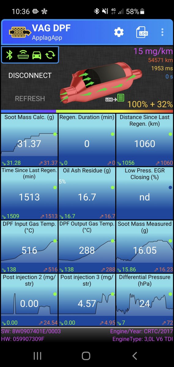

Ta aplikacja jest do d..y. Te procenty zapełnienia, które pokazuje to czysty przypadek. Nie mają po prostu danych wszystkich rodzajów silników i wartości, przy których osiągnięta jest max. ilość sadzy przed regeneracją. Co silnik to inna progowa wartość. U mnie zapełnienie dpfu pokazywało 132% (31,37g sadzy) zanim zaczął wypalać. Skończył przy 6,26 g sadzy.

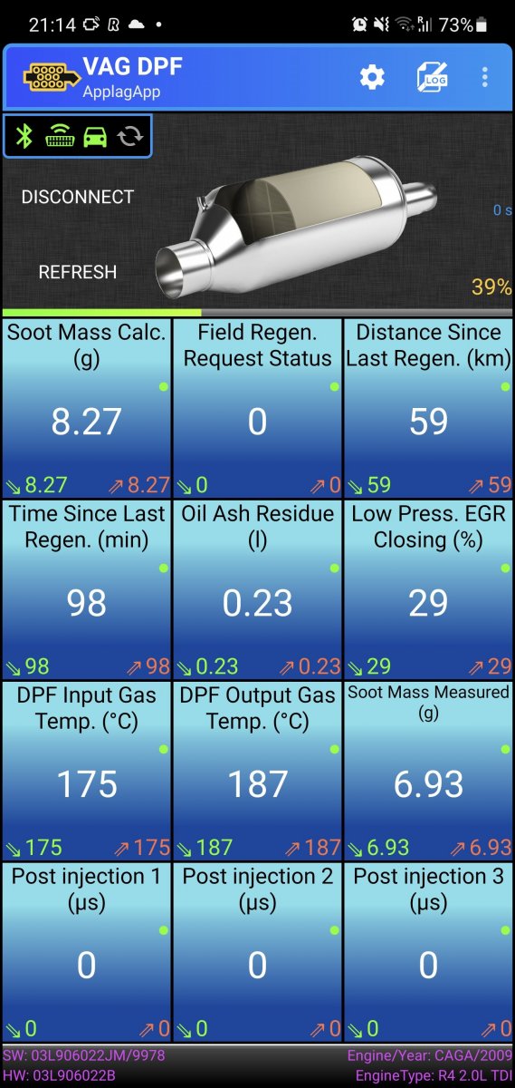

Cześć mój kolega w swojej b8 z 2008 z przebiegiem 250 000 ma aż 230g popiołu w swoim dpfie. Przyspiesza, jeździ normalnie bez błędów. Kolega mówi, że wypala mu się dosyć często raz na około 150km. Wydech jest cały czarny. Jakie mogą być konsekwencje jazdy z zapełnionym filtrem dpf? Z czego co wyczytałem ten post jego pojemność to 175ml.
Nie rozumiem co oznaczają pozostałe parametry, reszta jest prawidłowa?
Silnik caga 2.0 tdi
Edytowane przez b3wu
230 ml a nie gram. Jazda z zapchanym dpfem na dłuższą metę może przyczynić się to uszkodzenia turbiny.
