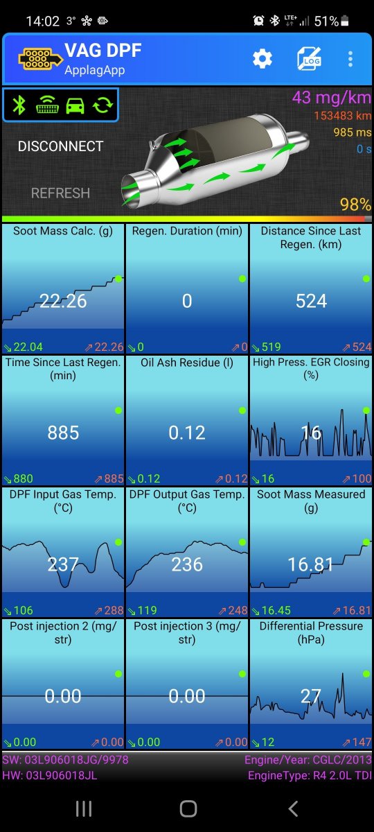

Coś ostatnio było z nią nie halo, miał się dpf wypalać i tak jakby pominęła ten cykl, zawsze około 360 380 teraz dobiła do 560 i dziś po pracy przegonię i zobaczymy czy wróci do normy.

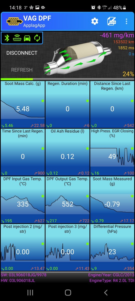

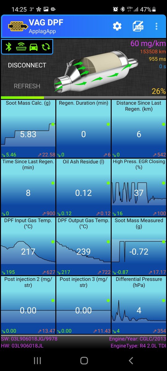

Zgodnie z planem dpf został wypalony bez niespodzianek,nie zwróciłem wcześniej uwagi ale te okienka o których mowa dopiero podczas wypalania odżyły :glupek2:chyba ze się mylę to niech ktoś kumaty mnie douczy :mysli: zrobiłem zrzuty przed ,w trakcie i po wypaleniu. Pozdrawiam 176486295_Screenshot_20211203-140224_VAGDPF.thumb.jpg.f31878214828dd40c6b2f0607cc78843.jpg169932134_Screenshot_20211203-141813_VAGDPF.thumb.jpg.5cd503cde6e8ca64fd37939a48f244c5.jpg1153689573_Screenshot_20211203-142546_VAGDPF.thumb.jpg.a3e8ba402e560951fa69932909853dc5.jpg

Post injection w w normalnym trybie pracy silnika pokazują 0,00. Pokazują dopiero wartości gdy dpf regeneruje. Myślałem, że w ogóle są nieaktywne (czyli mają ciemny kolor, tak wwtedy wyglądają gdy są deaktywowane). W każdym razie jest to wartość wtryskiwanego paliwa po OT, by podwyższyć temperaturę spalin. Dpf musi osiągnąć temp. ok 600 °C by wypalić sadzę na popiół. W czasie normalnej jazdy jest to niemożliwe, dlatego wtryskuje dodatkowo paliwo:wink:
