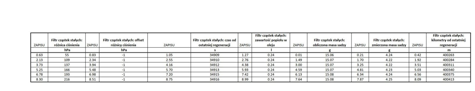

Jak to wszystko wyjdzie czas pokaże. Podrzucę jeszcze te logi dynamiczne to może czegoś większego się dowiemy.
3 godziny temu, mazur1990 napisał:
To czujnik różnicy ciśnienia mamy jest ok.
Poniżej logi dynamiczne, zapomniałem dodać prędkości obrotowej silnika do pomiarów :(.
Zakres pomiarowy był 1500obr. - 4000obr. na 3biegu gaz w podłogę.
Wartość różnicy ciśnienia przy najwyższych obrotach ok 4000obr./min przekracza 200hPa. Filtr jak Muskel1 powiedziałeś do czyszczenia.
Teraz moje pytanie czy czyszczenie filtra nie spowoduje jego wewnętrznego uszkodzenia np. pęknięcia itp.? Nowy oryginalny filtr pewno kosztuje krocie. A zamienników ładować nie mam zamiaru.
