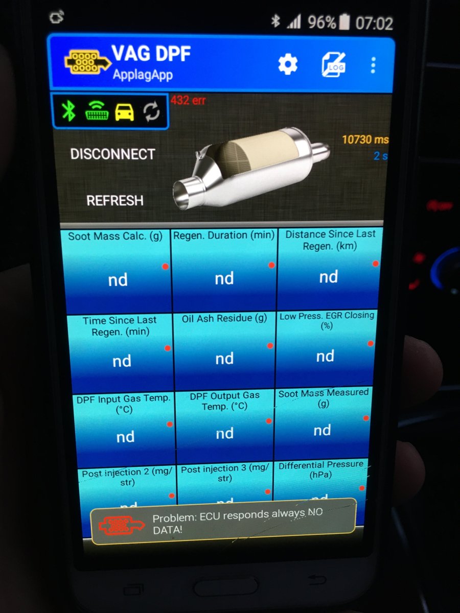

Wiecie może co może być przyczyną że aplikacja VAGDPF nie sczytuje danych ze sterownika, w górnym lewym rogu świeci się żółte autko a powinno zielone..
Inne aplikacje (Car Scanner) łączą się ze sterownikiem i jest odczyt danych..
Edytowane przez Użytkownik007
Brak połączenia ze sterownikiem silnika.
Wybrałeś właściwy kod silnika w aplikacji?
Tak, wybrałem grupę 9 z moim kodem CNHA. Próbowałem tez wybrać opcje aby sam pobrał kod ze sterownika przy połączeniu (pierwsze na liście) i nic.
VCDS normalnie łączy się ze sterownikiem silnika?
