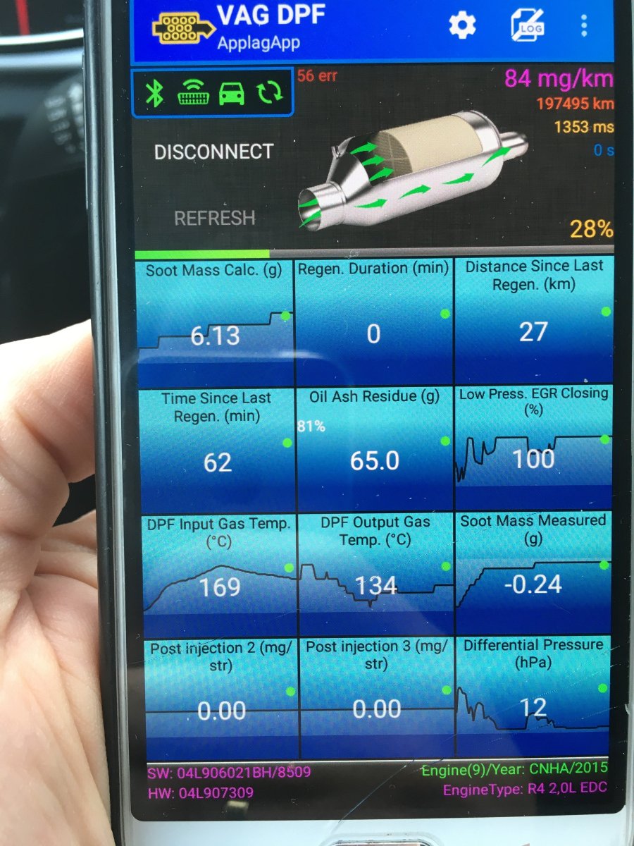

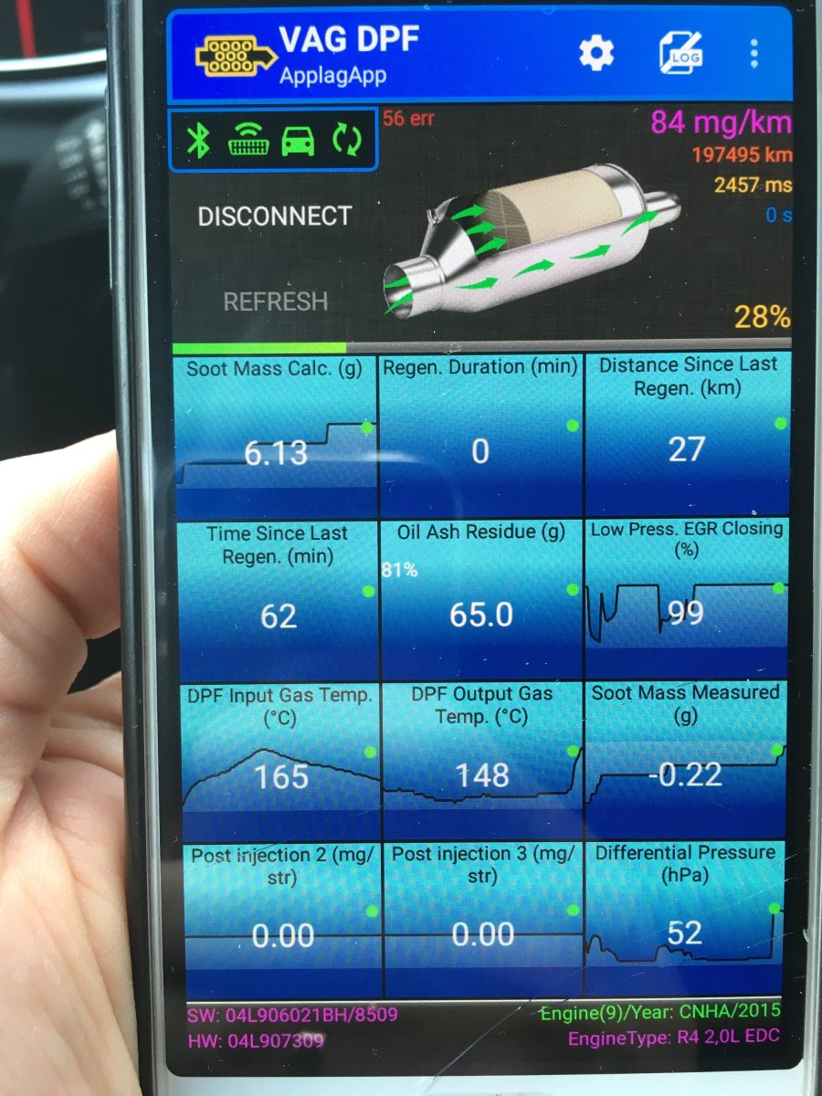

Przyczyna problemu z odczytem danych przez VAGDpf okazał się adapter BT, po wymianie działa a oto odczyty, na wolnych obrotach i przy 2500obr.
Co sądzicie o tych różnicach ciśnień ?
Różnice ciśnień na pograniczu. Maksymalna wartość zapełnienia popiołem też już prawie osiągnięta.

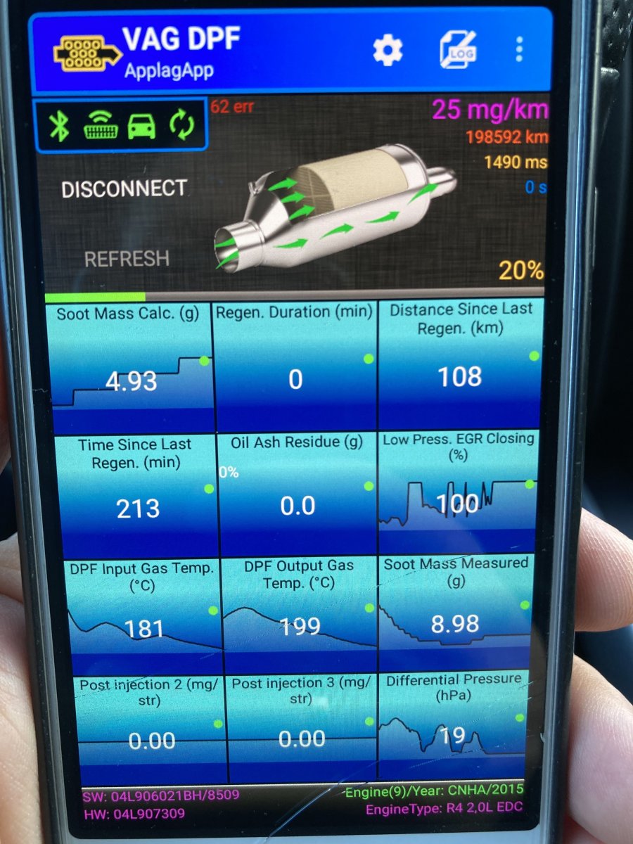

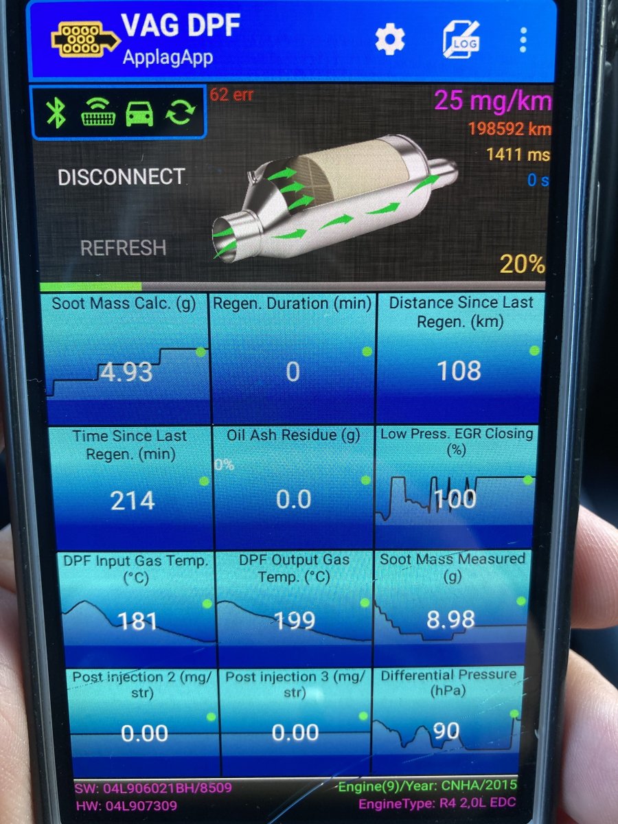

Jestem po praniu DPF-a w firmie ktora jest sprawdzona i robi to dobrze.
Wg mnie ciśnienia są nadal za wysokie, poniżej screeny na wolnych obrotach oraz na postoju przy 2500obr.
Czy winowajca może być czujnik ciśnienia? Nie wymieniałem go bo działa, firma czyszcząca zalecała wymianę..
Jesli trzeba wymienić to tylko ori z ASO czy może być coś zamiennego?
Tylko ASO. Ciśnienia zdecydowanie za duże i o dziwo gorsze niż przed myciem.
Masz wydruk z czyszczenia? Powinny być wyniki z maszyny przed i po.
Czujniki wszelakiego rodzaju tylko oryginalne z ASO. Ciśnienia sa definitywnie za duże.

Mam wydruki z czyszczenia.
Ciśnienie przed czyszczeniem 65mBar, po czyszczeniu 5mBar.

Dzięki za potwierdzenie. Dodam, że filtr był zapełniony w 80% a ciśnienia były podejrzanie wysokie, chyba ten czujnik zawyżał od jakiegoś czasu, tak mi się wydaje.

Masz tylko 1 czujnik RC i jest on przy ścianie grodziowej. Dopiero z tego czujnika idzie wąż gumowy do dpfu, który jest osadzony na rurce dpfu.
W takim razie albo wąż jest zapchany albo czujnik przekłamuję.
