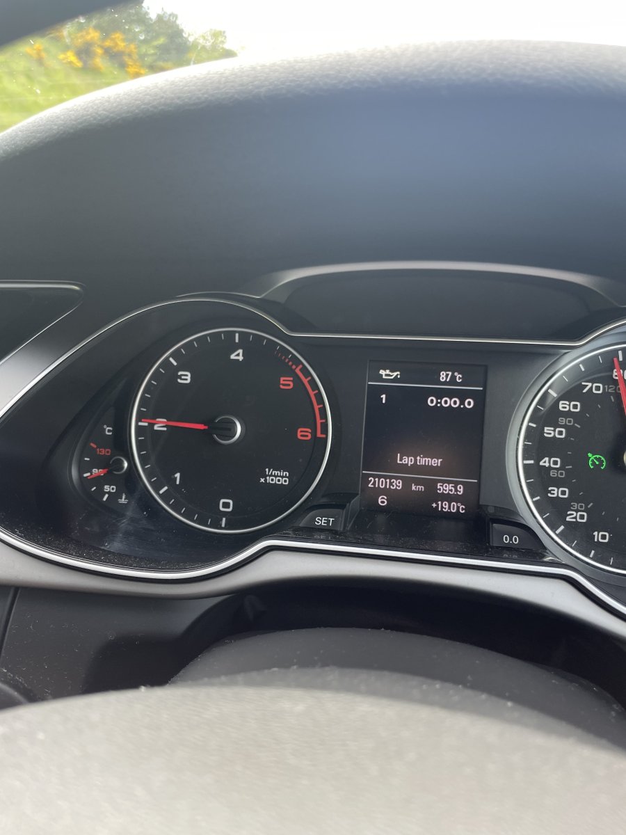

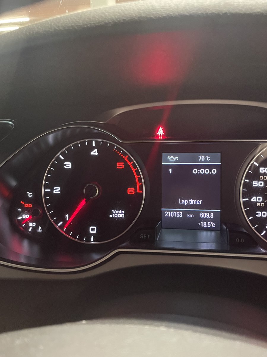

A więc tak…maksymalna temp oleju jaką wskazało to 87*C po przejechaniu 50km w 33 minuty, głównie tempomat autostrada 126km/h. Wskazówka cieczy była jeszcze niżej niż to wydaje mi się, mam zdjęcia jak coś. (Tak w ogóle to tak sobie myśle, że ja nie pamietam aby kiedykolwiek temp cieczy osiągnęła u mnie 90*C tak żeby wskazówka była idealnie na 90 z reguły jest poniżej pomiędzy 75 a 90)
Jak zjechałem do miasteczka stopniowo spadało, wjechałem
na sklepowy parking spadło do 76*C
Cała trasa to 63km w 45 minut.

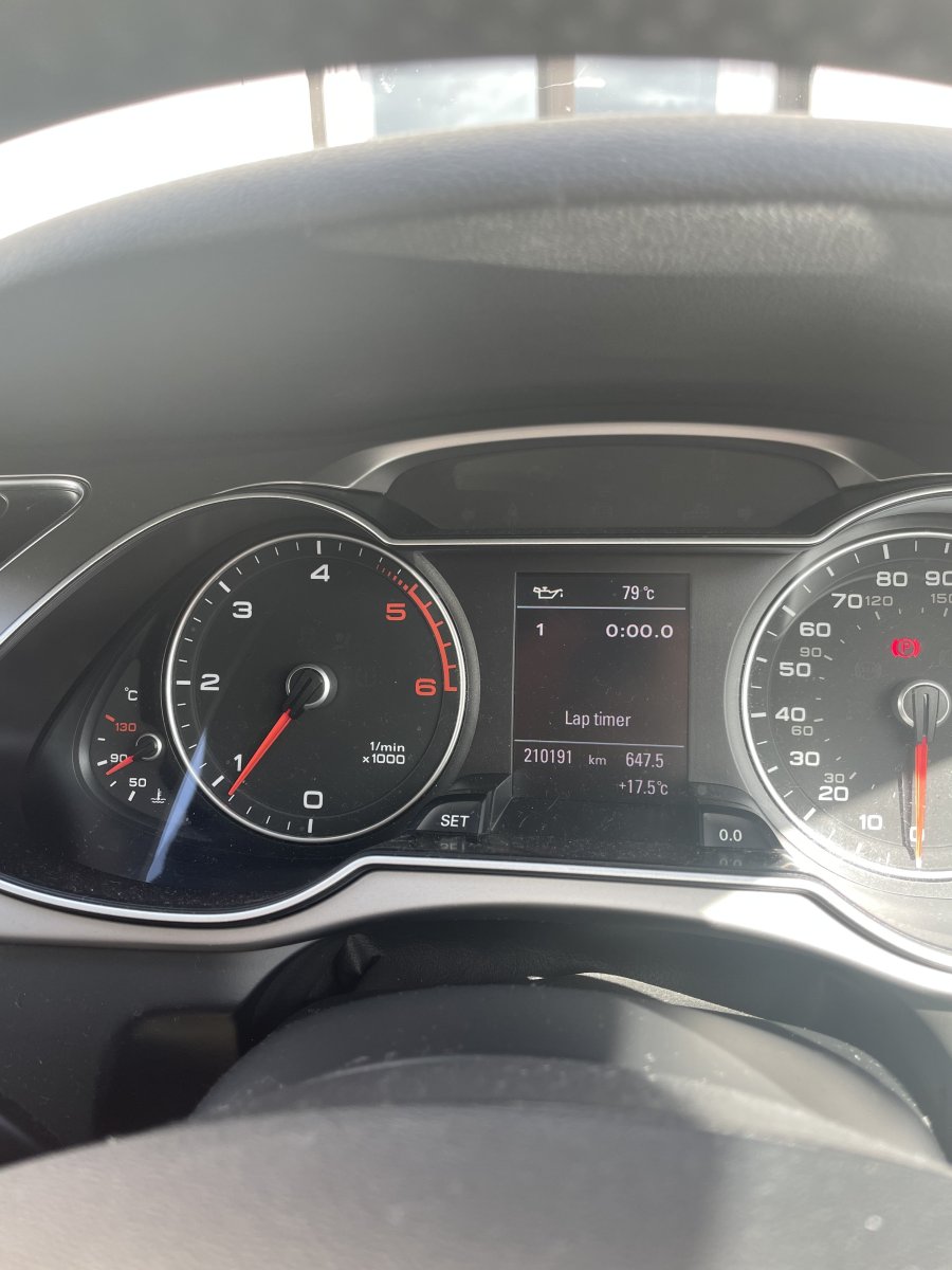

Po zakupach wróciłem do domu, zajęło mi to kolejne 30 minut, 38km z czego 15 to autostrada 126km/h tempomat i wtedy wskazywało temp oleju maks 82*C pod domem temp. była 79*C. Chyba nie jest tak źle? Rzadko sprawdzam temp oleju, ale wiem napewno, że ciecz z reguły pomiędzy 75 a 90 rzadko podbija jak dziś tak wysoko ?‍♂️
W poniedziałek będę jechał do pracy 27km cykl mieszany aż jestem ciekaw do ilu dobije. Jestem w stanie zaryzykować stwierdzenie, że u mnie w aucie najbardziej naturalna pozycja wskazówki od cieczy to około 80*C napewno nie 90
nie jest to normalne,  silnik jest niedogrzany widać po wskazówce temp silnika, przy 17 na zewnątrz musi być 90 na wskazówce, sprawdź VCDSem temp silnika bo może wskazówka błędnie pokazuje ale wg mnie termostat do wymiany jak koledzy sugerują

No to grubo bo ja tak jeżdżę już długo, bardzo długo. Jakoś mi umknęło na tyle, że stwierdziłem, że to normalne, że się nie dogrzewa do 90. Rzadziej patrzę na kontrolkę, ale wskazówka zawsze poniżej 90. U żony w CRV 1.6d praktycznie po chwili jest 90, ale stwierdzałem, że to silnik mniejszy itd olej tam jest 0w20. Jakim cudem jeszcze nic nie padło to nie wiem ? wypalanie DPF od zawsze bardzo akceptowalne co dobre kilkaset km, ale Ok musze to sprawdzić jak najszybciej, dziękuje.
Teraz mi się przypominało, że kiedyś miałem Toledo, ale benzynę 1.8 i tam padł termostat, ale jakoś to szybko zdiagnozowałem, jakieś objawy musiały być inne czy coś, już nie pamietam.

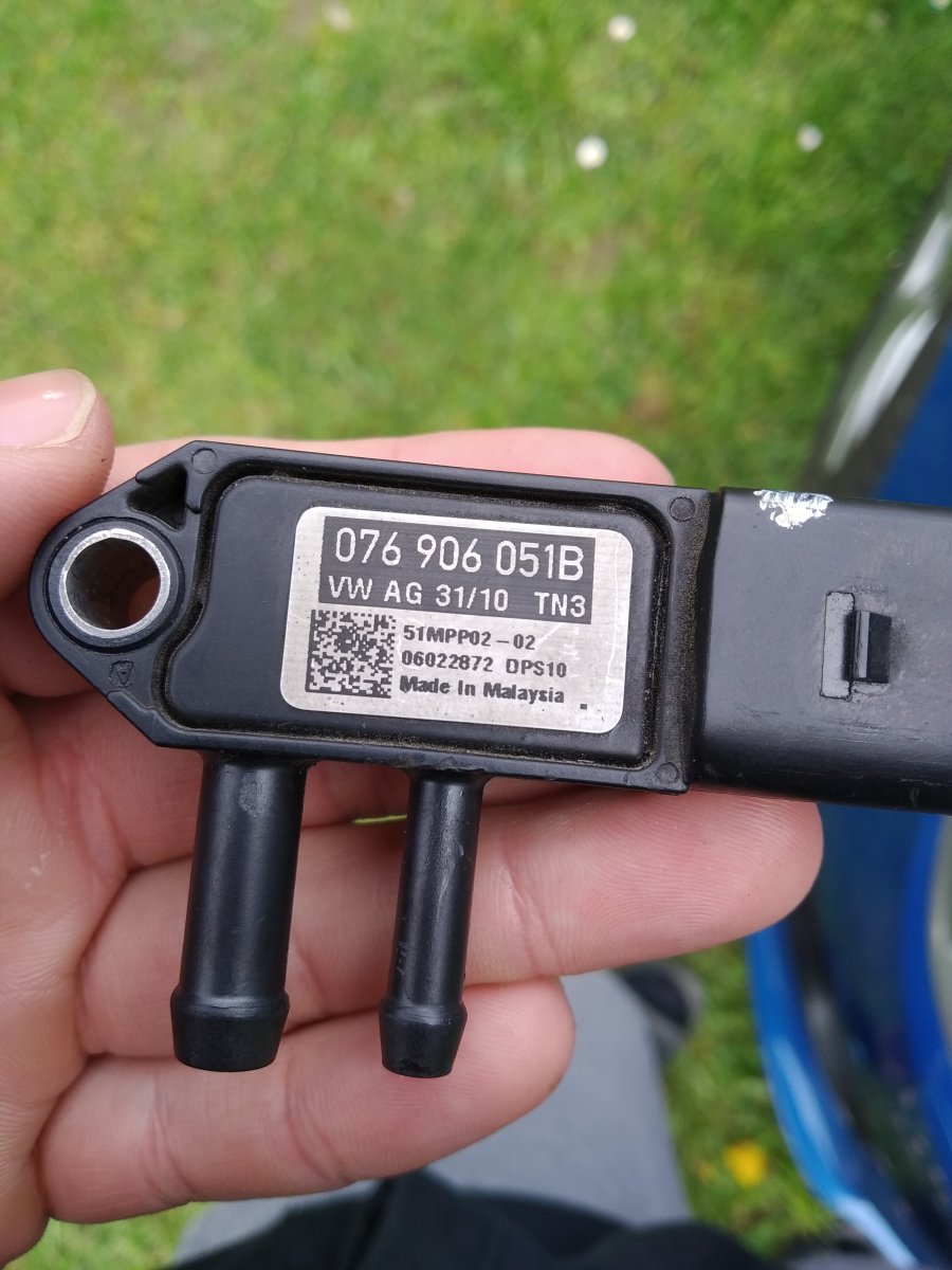

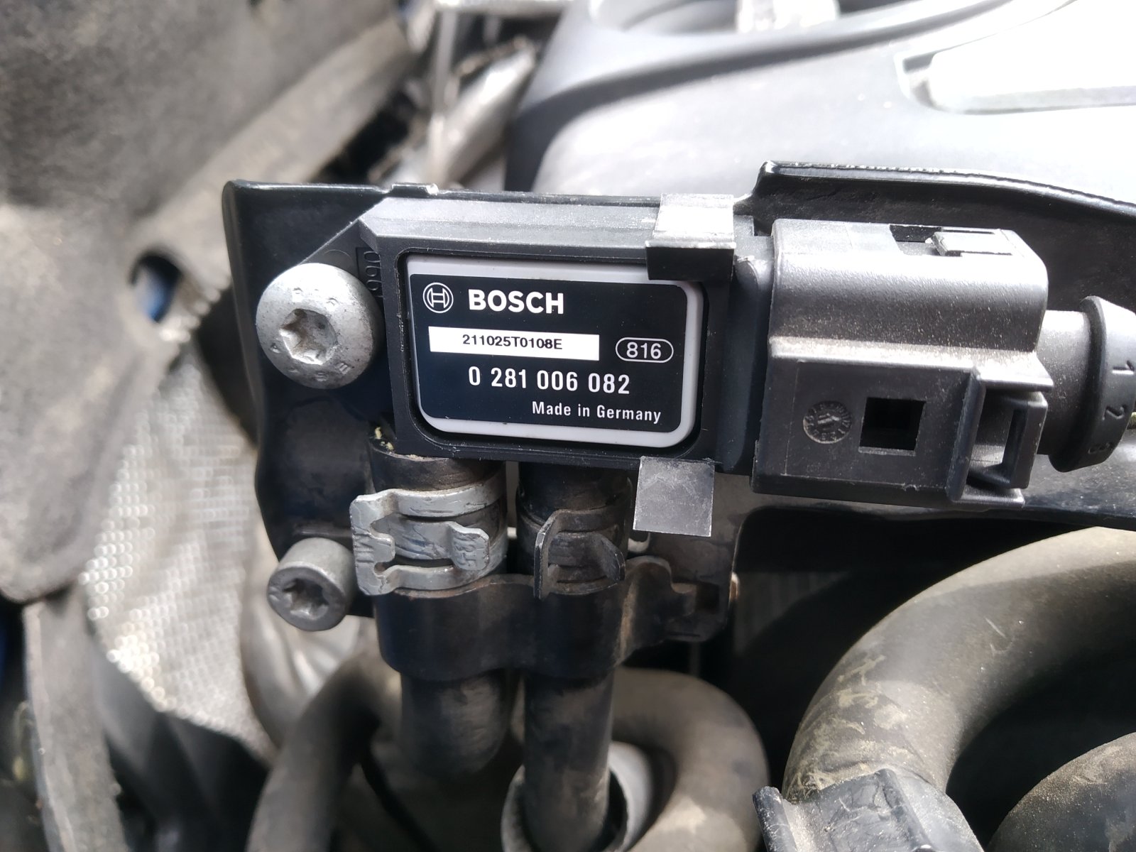

Wymienilem czujnik roznicy cisnien i skalibrowalem go
Na nowy oryginalny z ASO czy zamiennik?

Wcześniej miałem ten:
A wymieniłem na taki z Boscha:
Czyli nie z ASO.
