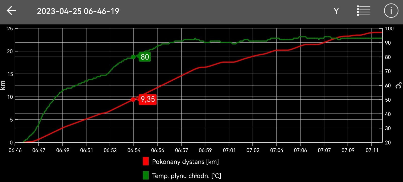

Dodam że zacząłem robić pomiary temperatury przy pomocy komputera i co zauważyłem i wspomniałem we wcześniejszym poście wskazówka w Audi wskazuje 90 gdy na komputerze jest temperatura 80st, na komputerze dobija do 90st, wskazówka cały czas pokazuje 90st. Tak jak sobie jeżdżę to tylko przy wypalaniu dpf temperatura na komputerze dochodzi do 95, a poza tym cały czas jest 90-92st. Oczywiście wskazówka na kokpicie cały czas równo 90st.To tylko taka moja obserwacja gdy zacząłem zgłębiać temat układu chłodzenia.
Poniżej jak wygląda moja droga do pracy i jak się ma do tego temperatura. To jeden kwietniowych poranków, na zewnątrz temperatura ok. 4st, ogrzewanie w samochodzie ustawione na 21st. I tak jak mówię, u mnie już przy 80st. wskazówka pokazuje równe 90.

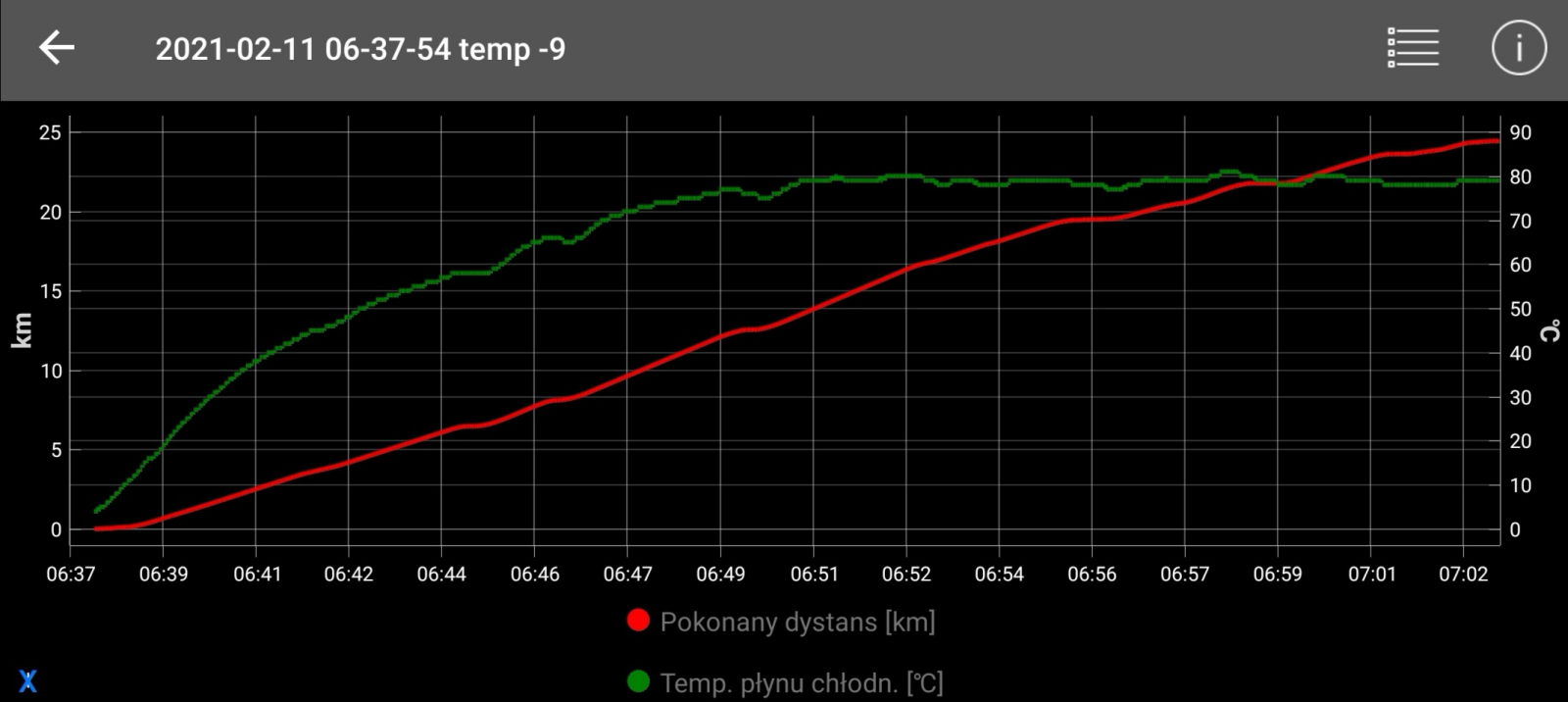

Dla porównania dwa lata temu przed wymianą termostatu. Ta sama trasa, fakt że -9 na zewnątrz było. I tu też mi pokazywało na zegarach 90st, ale jak się zatrzymałem to często wskazówka opadała. I niestety bardzo długo tak jeździłem, bo słyszałem 'ten typ tak ma'.
