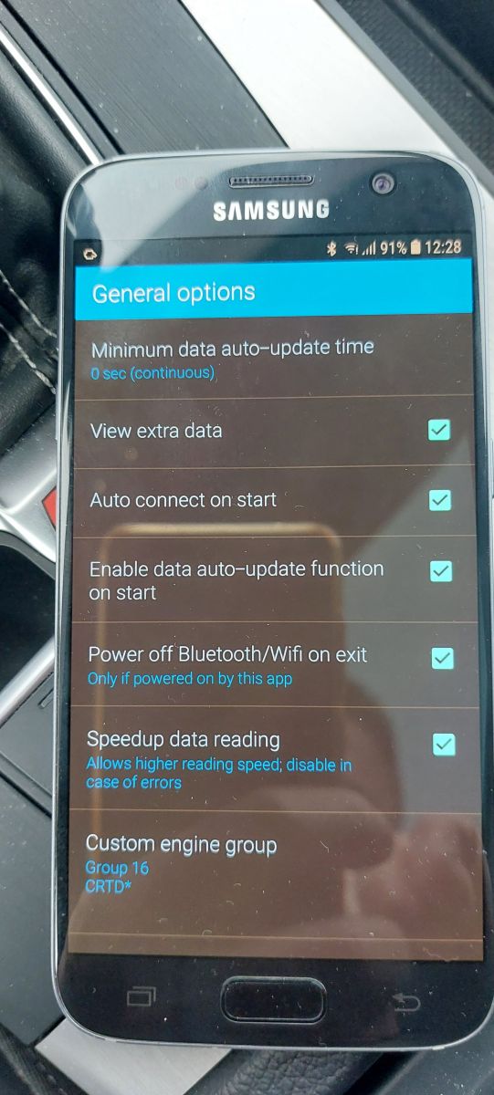

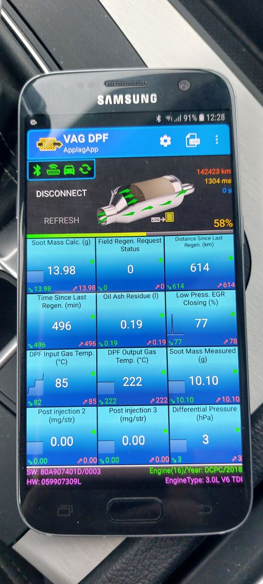

Powiem szczerze że nie bardzo to chyba się sprawdza ,ta 16 grupa ,dzisiaj zauważyłem po odstawieniu auta że wentylator pracuje a na aplikacji 54 % ? ,generalnie to przy tym adblue to nie mogę wyczuć kiedy się coś dzieje ,czytaj wypala ,obroty normalne a szumiał z 10 minut? Chyba że z innej przyczyny
dpf control kup sobie

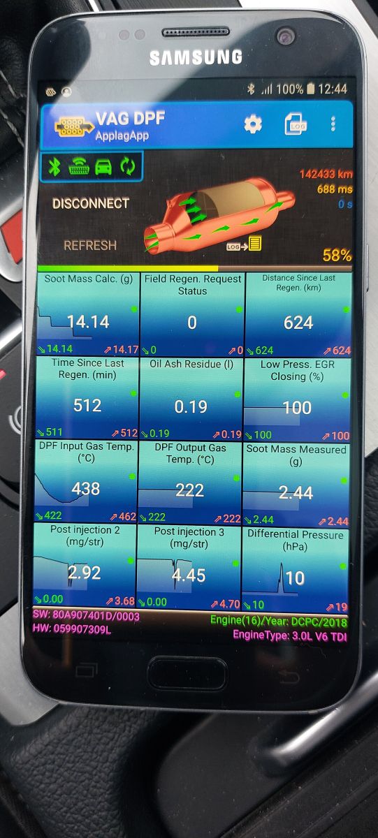

Witam ,zrobiłem fotki ,dwa pierwsze na zimnym po uruchomieniu ,trzecie po przejechaniu około 30 km a ostatnie po przyjeździe do domu ,w sumie zrobiłem około 60 km. i po wjeździe do garażu znowu wentylator ? Uruchomiłem jeszcze na minutę i cisza .Nie wiem o co kaman ,do tej pory nie było takich akcji ,wg. apki powinien wypalić DPF i wskazywałby na to ten chodzący wentylator , głupi już jestem ...
Na ostatnim zdjęciu widać, że od czasu zakończenia regeneracji zrobiłeś 8 km i temperatura spalin na wejściu dpf wynosiła jeszcze 485°C. Dlatego włączył się wentylator aby ostudzić silnik i dpf, aby auto nie stanęło w płomieniach. Jest to normalne zjawisko po odstawieniu auta po zakończonej lub przerwanej regeneracji, gdy temperatury dpf jest jeszcze za wysoka.

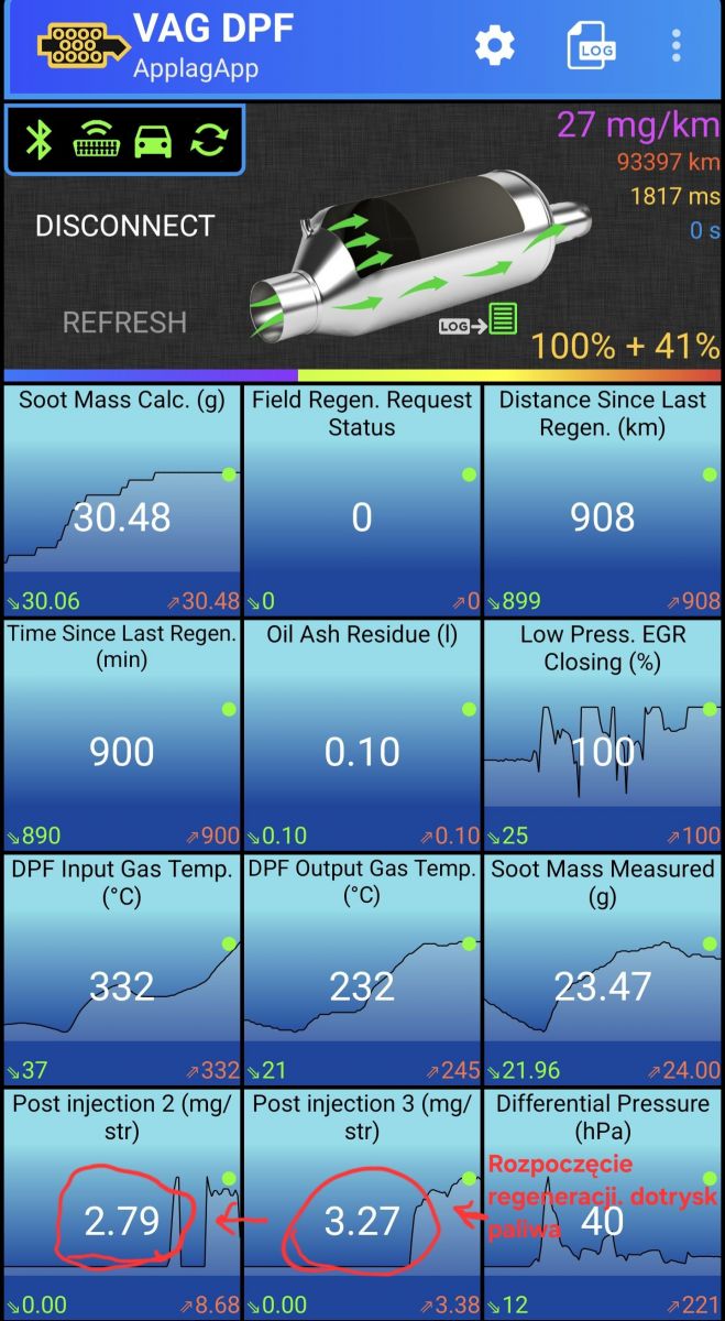

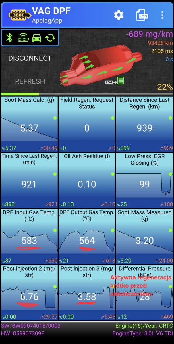

AdBlue nie ma z tym nic wspólnego i nie sugeruj się wartością % bo ona nie jest miarodajna. Może zgadza się to w silnikach 2.0 TDI, ale w 3.0 TDI jest to wskazanie bzdurą. Apka ta nie jest po prostu doskonała. U mnie rozpoczyna regeneracje gdy wartość % jest sporo ponad 100%. Czasem nawet 100%+41%. Dla sterownika silnika ważna jest ilość nagromadzonej sadzy, a nie jakieś procenty z aplikacji. Obserwuj kiedy zacznie dotryskiwać paliwo, bo to jest moment rozpoczęcia i później także trwania regeneracji. Podobnie jak wzrost temperatur przed i za dpfem dają obraz na to czy regeneracja jest aktywna.

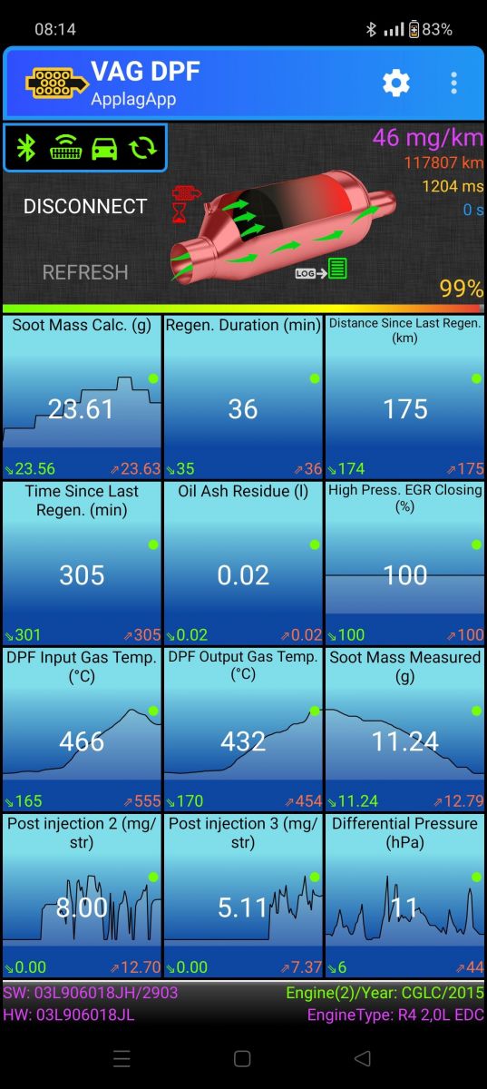

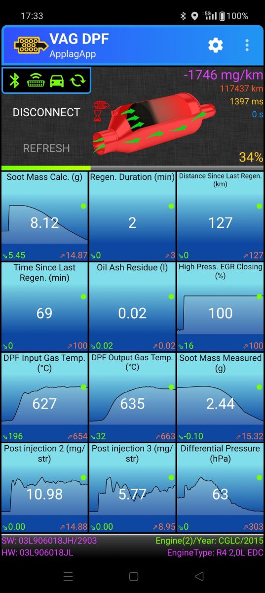

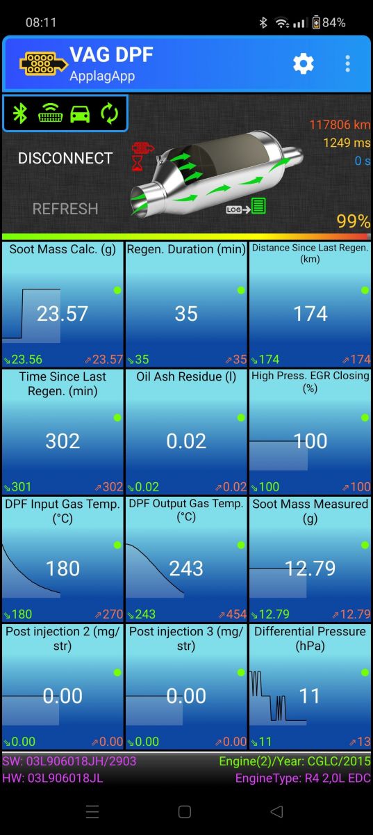

Witam wszystkich.
Proszę o analizę i rady.
Pacjent to A4 B8 2.0 EDC z 2015r CGLC. Wgrany soft sprzed diselgate (2903). Przebieg 119 kkm.
Jazda głównie miasto, ale w trasie ok 600km (autostrada) też filtr wypalał się poniżej 200km.

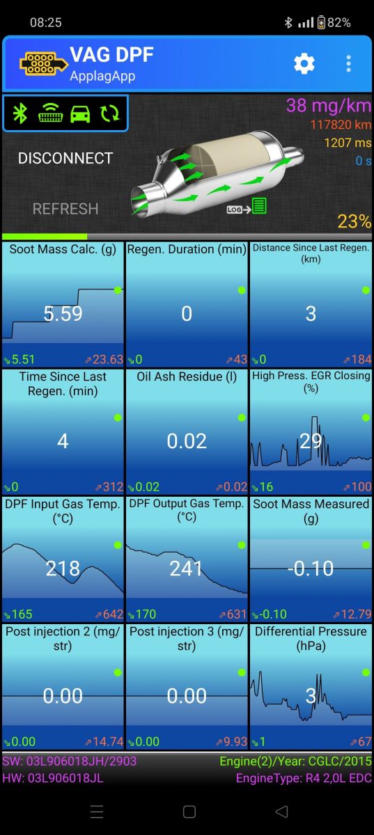

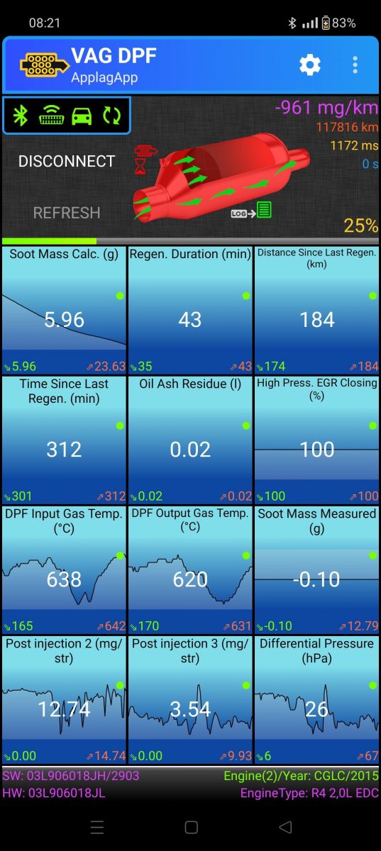

Procedura wypalania załącza się co 150-200km. Zdjęcia podpisane data i godzina. To przykładowy proces wypalania z 5 grudnia, załączenie przy ok 100%

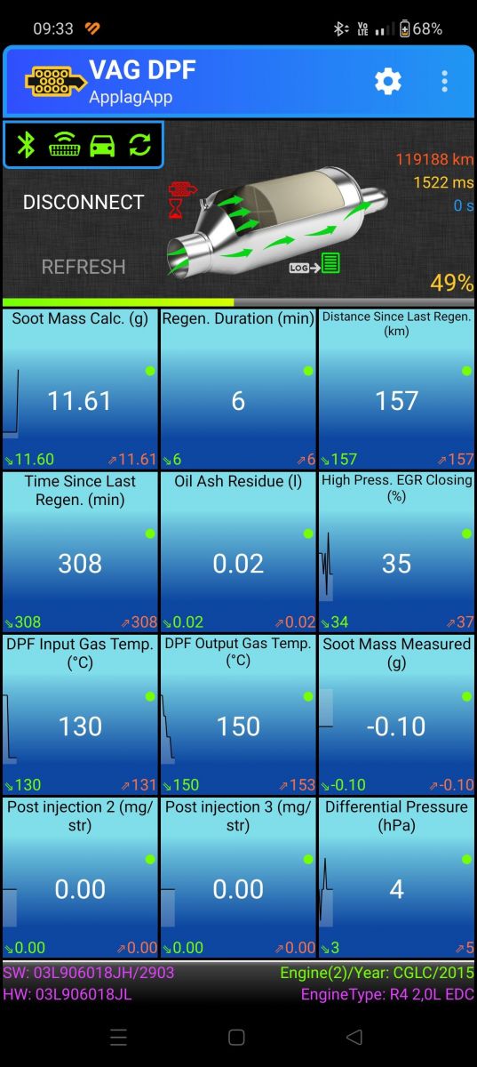

Dzisiaj tj. 11 stycznia chciał wejść w tryb wypalania mimo że jeszcze się nie dogrzał do 90*C i zapchany był też tylko ok 50%
Jakie są przyczyny tak częstego wypalnia? mimo że nie wskazuje pełnego zapchania. Nawet na autostradzie gdzie jechał w optymalnych warunkach.?
Po czym wnioskujesz, że chciał rozpocząć regenerację? Na załączonym screenie nic na to nie wskazuje.
Czerwone ikony przy grafice filtra i reg. dur. 6minut też mnie zastanawia.

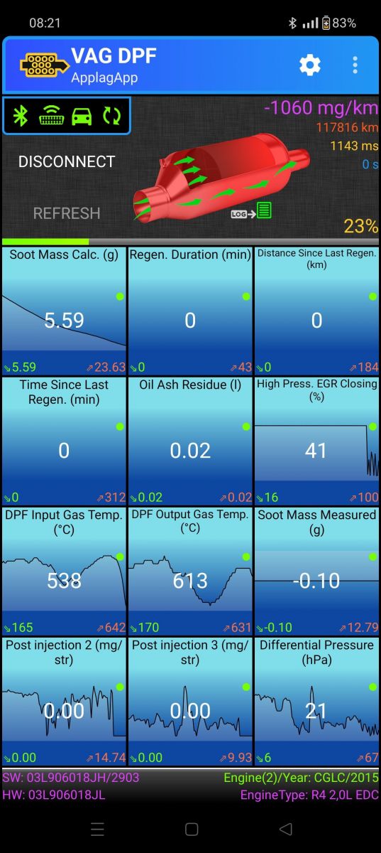

Jak tak szybko odpisujecie, to dorzucę jeszcze z 25 listopada gdzie zrobiłem 600km, większość autostradą. i też wypalał się poniżej 200km po 69minutach. Mam wrażenie że wtedy zapchany był ok 60%
Tak ma być? fakt że miał optymalne warunki( zagrzany i obrot 2-2,5k

Jeśli chodzi o ON to w aplikacji nie widać dotrysku paliwa. Jeśli pytasz o silnikowy, to nie zauważyłem. Od wymiany w listopadzie jest full na MMi. Auto użytkuję dopiero od pażdziernika.

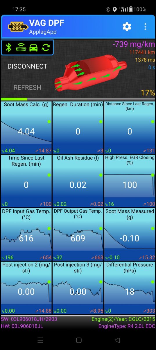

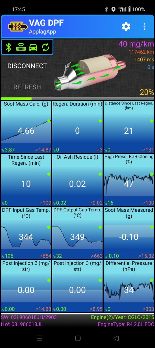

Na pierwszym screenie z przebiegiem 119188 km regeneracja nie była aktywna.
Na ostatnim z przebiegiem 117462 km wygląda na właśnie zakończoną regenerację.
Rozpoczętą regenerację poznasz po tym, że wartości dotrysku są większe niż 0, oraz po temperaturach czujników (ponad 600°C). Czerwony DPF nie zawsze oznacza regenerację. Kolor DPF zmienia się na czerwono gdy temperatura spalin wzrośnie powyżej 300°C, czyli jak dasz dobrze w palnik to też pokaże go na czerwono. Czym bardziej gorące temp. spalin tym intensywniejszy kolor czerwony dpf.

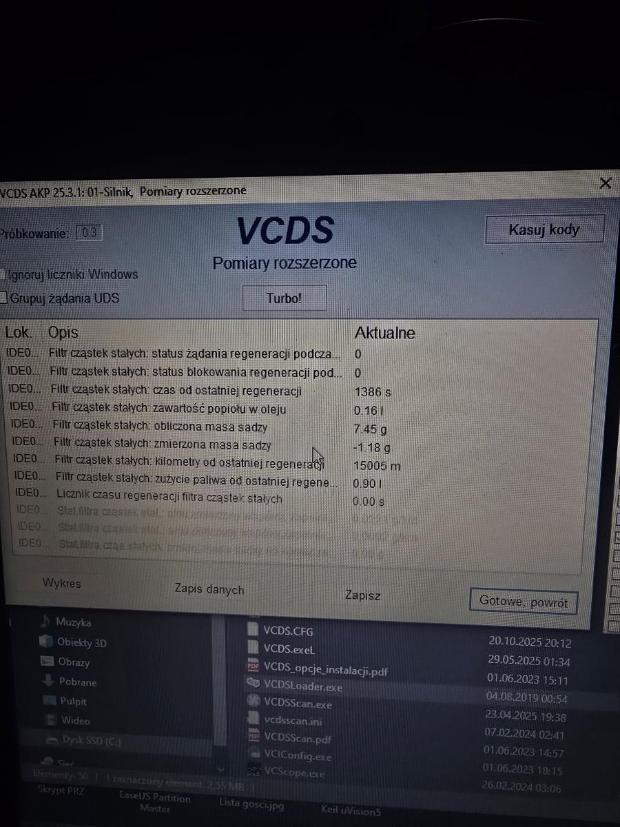

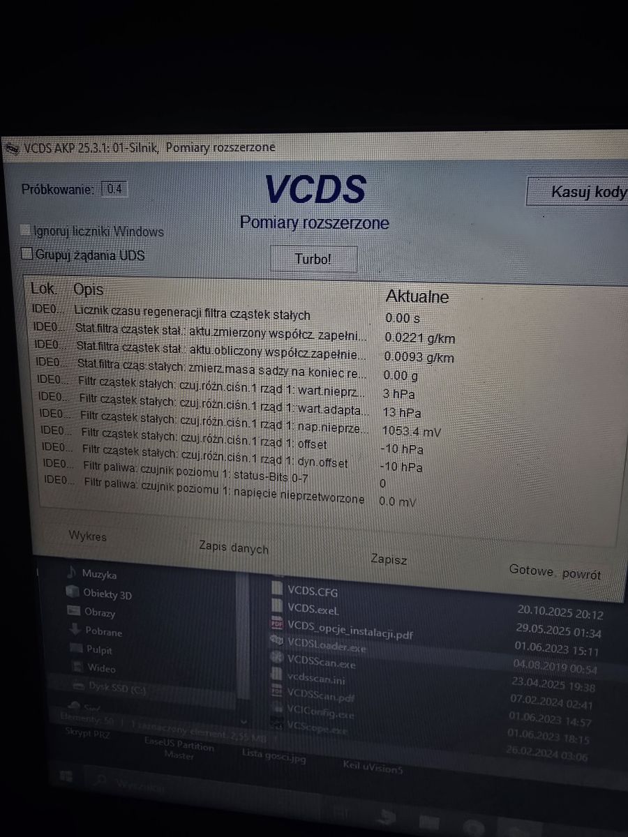

Witam, proszę o analizę przesłanych screenów, 30% miasto 70% trasa do 130km/h wypalanie co około 300-400 km. Czy silnik może zacząć procedurę wypalania nie mając osiągniętej temperatury płynu chłodniczego i oleju?, czasem podniesione obroty są juz przy 60 stopniach płynu chłodniczego, i po zgaszeniu samochodu włącza sie wentylator na kilka min. Silnik 2.0 tdi CNHA
