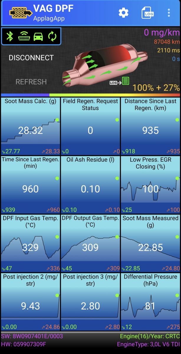

Witam ,odzyskałem dzisiaj moje urządzenie które jeździło w A 4 i postanowiłem podłączyć w Q 5 . DPF wygląda tak , nie wiem czy to generalnie nadaje się do odczytu DPF-a  z adblue , zastanawia mnie dystans od ostatniego wypalanie filtra ,co prawda auto ostatnio tylko w trasach się poruszało ale ten dystans ? Czy to możliwe ? Zastanawia mnie też pozycja Oil Ash ,w A 4 było coś około 12 .Może ktoś z kolegów rzuci okiem , szczególnie ,,mrugam okiem'' do kolegi Muskel bo przy A4 dzielił się swoją wiedzą .Pozdrawiam.

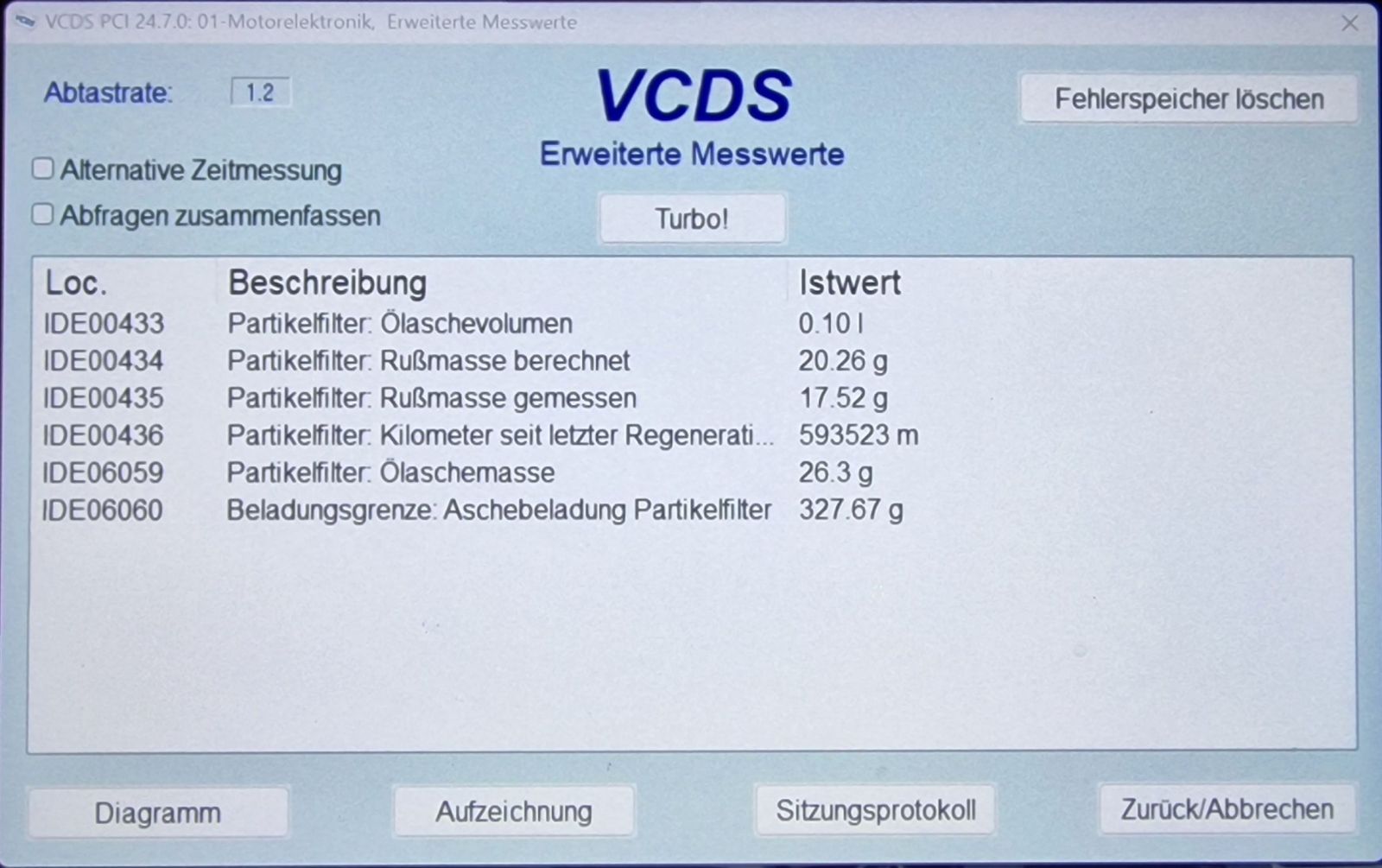

Najwidoczniej odczytuje w tym silniku  zamiast w litrach w gramach ilość, a dokładniej mówiąc masę popiołu. Miałem tak kiedyś w pewnym aucie, tylko nie pamiętam w jakim, że też odczytywało masę popiołu w gramach. Po kilku aktualizacjach aplikacji nagle zaczęło pokazywać ilość popiołu w litrach.
Regeneracje po 765 km nie są w 3.0 niczym nadzwyczajnym. Ja czasem dobijam nawet do ponad 900  a czasem nawet 1000 km.
Masz aktualnie masę popiołu 46,8g czyli myślę, że w przeliczeniu będzie to jakieś 0,17- 0,18 l.
Ja mam aktualnie masę popiołu 26,3 g a ilość popiołu w litrach pokazuje mi 0,1 l. Przebieg mam w obecnej chwili 90 kkm, Ty masz 137 kkm, więc zapełnienie filtra popiołem jest w normie.
Maksymalna ilość popiołu dla tych silników to 380ml lub masa popiołu 327,67g

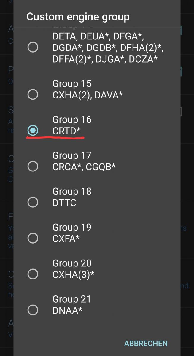

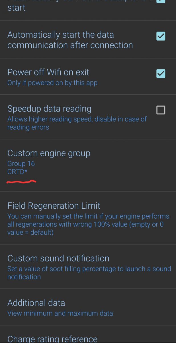

Sprawdź w ustawieniach aplikacji w Custom engine group jaką masz wybraną grupę i kod silnika.
Ja mam grupę 16 i silnik CRTD, gdyż takiego kodu silnika jak ja mam (CRTC) nie ma. CRTC i CRTD to takie same silniki z niewielkimi różnicami więc wybrałem CRTD i pokazuje jak należy.

Super ,dzięki za konkretną odpowiedź,na kolegę zawsze można liczyć ? na spokojnie popatrzę w ustawienia ,ważne że nie ma się na razie czym martwić i że jako tako można to kontrolować .Pozdrawiam i miłego weeekndu?
W dniu 9.08.2024 o 10:45, Muskel1 napisał(a):
Ta aplikacja nadaje się także do tego modelu.
Czemu jeżeli to jest na biegu jałowym tu taka różnica ciśnień 81 ???
Ten Screenshoot nie jest na biegu jałowym, tylko w czasie jazdy (te 81 hPa). Na biegu jałowym ma różnicę ciśnień ok- 5-8 hPa.
Dlatego zapytałem bo porównanie dziwne wyjaśniłes mi teraz wszystko tylko mogłeś zrobić też na biegu jałowym ?
