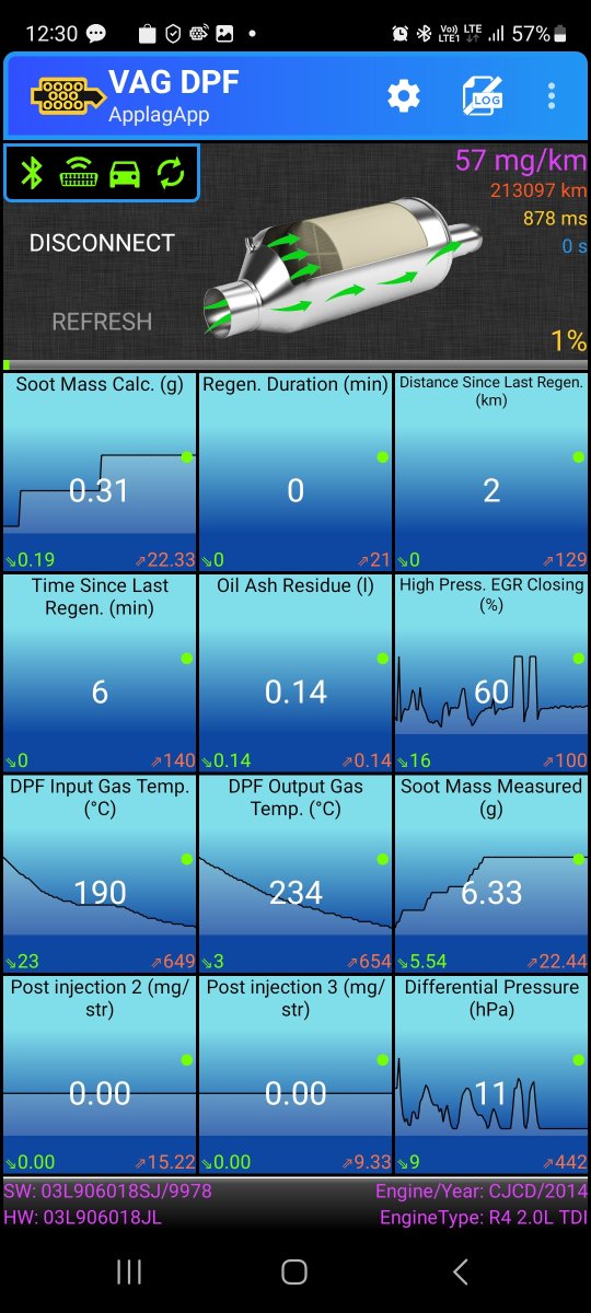

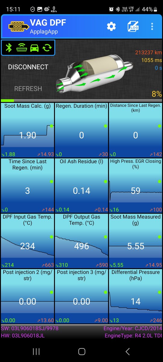

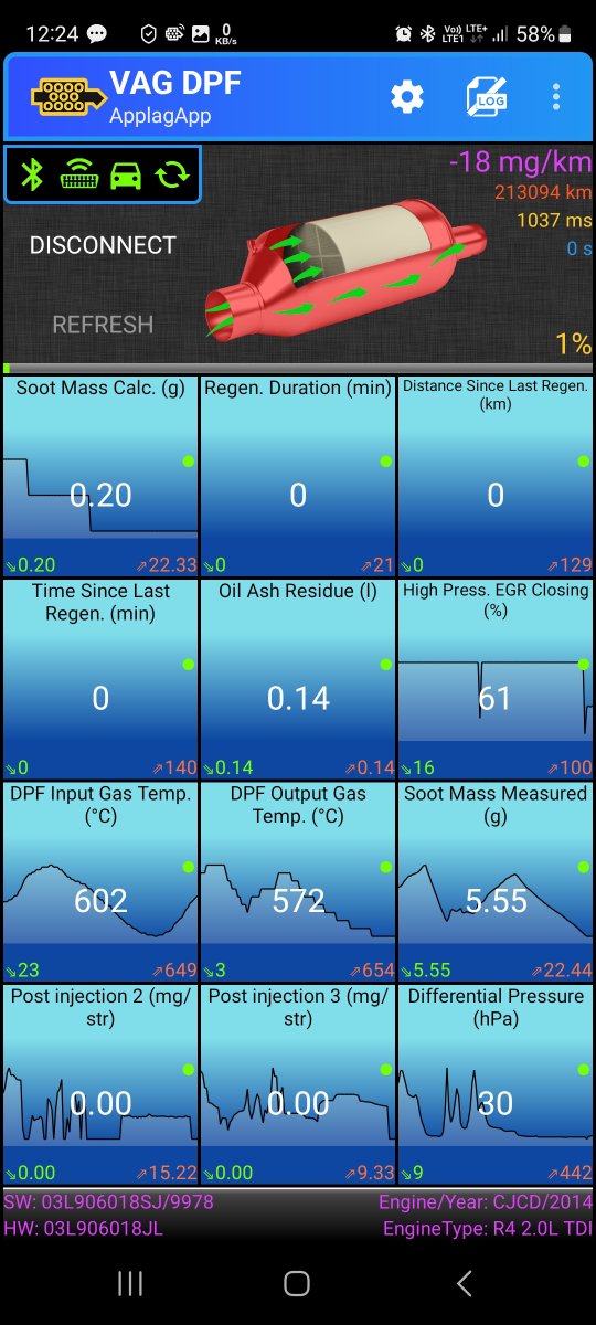

Witam jestem tu nowy także proszę o wyrozumiałość mam audi a5 2013r 2.0tdi ultra 150KM zakupione od 12.2022 i mam problem z dpf wypala mi się bardzo często co około 100km poniżej dołączam zdjęcia z odczytu z aplikacji. Dodam że zawor egr jest wymieniony na nowy gdyż tamten był zasyfiony i nie działał i nie widzę różnicy strasznie szybko przybywa ta wartos rzeczywista i tam nad stanem licznika u góry są bardzo wysokie te wartości mg/km. To są zdjęcia zrobione na jednym odcinku z powrotu od mechanika po wymianie oleju i właśnie tym zaworze egr myslalem ze to pomoze wymiana tego zaworu a tu dalej lipa, dodam że żadnych błędów nie było dotyczących egr i nie zapala mi się nigdy kontrolka od dpf nie wiem czy wogole jest.

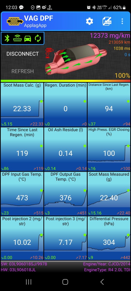

Niestety nie wiem bo takie auto kupiłem ja nic nie robiłem. Dzisiaj zrobiłem trasie autostrada. Ostatnie zdjęcie po dojechaniu do domu autostrada jakieś 90km i już prawie zapełnione i znowu zaraz będzie wypalanie?

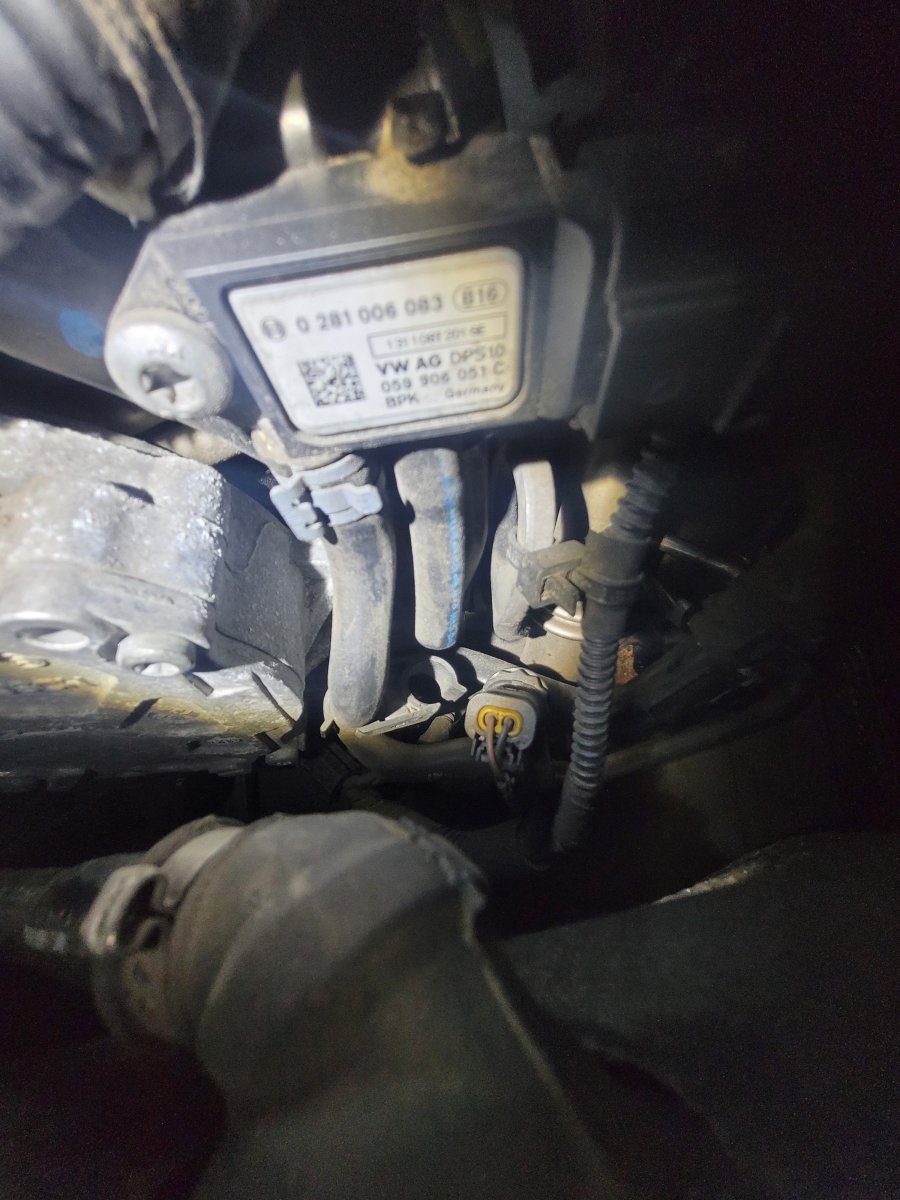

Zlokalizowałem go i coś takiego zobaczyłem czemu ten 1 welzyk jest nie podpięty nigdzie? Jak go przytkalem to te diferential presure znacznie spadło a jak dodawałem gazu to nawet spadało to soot mass measured.
Tak ma być. Jeden wężyk mierzy ciśnienie panujące w dpf, drugi mierzy ciśnienie atmosferyczne. W czujniku jest membrana i w zależności od tego jak ona się porusza wylicza powstałą różnice ciśnień.
hmm.. to dlaczego w innej a5 z 2011roku jak patrzylem to oba welzyki sa podpiete do dpf to ja juz nie wiem, chyba ze poprostu on jest zepsłuty bo to ciśnienie na wolnych obrotach pokazuje14hPa a z tego co czytałem tam wyżej na forum to pisali właśnie o tym ciśnieniu że jest za duże.

Wszystko zależy od silnika i rocznika. Są wersje, gdzie wężyki podpięte są przed i za dpfem, i są wersje jak u ciebie, jeden wężyk przed dpfem drugi nigdzie (ciśnienie atmosferyczne).
14 hPa na wolnych obrotach, to jak już wyżej sugerowane, wskazuje na zapchany dpf (zakładając, że czujnik rc jest sprawny).

Ok dziękuję bardzo za wyjaśnienie to myślę że ten czujnik szwankuje gdyż to akurat takie cisnienie pokazuje tuż po zakończeniu procedury wypalania a jak widać na zdjęciu to te cisnienie osiąga bardzo wysokie wartości w momencie co zrobiłem screena to 246hpa.

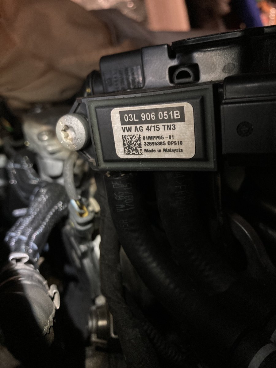

U mnie są 2 czujniki skręcone plecami do siebie. Oba maja jednakowe nr, ten od strony grodzi idą wężyki do DPF. Zamówię ori bo widzę ze nawet masa sadzy zmierzona na podstawie odczytu cisnienia jest Orawie 2x większa od obliczonej..
Swoja droga u kolegi z ostatnich postów jest podobnie.
Ciekawe czy taki może być bo ja mam ten sam takie same są te numery czy różni się czymś od tego z ASO czy tylko cena

Kolego kup w ASO bo w sieci jest bardzo dużo podróbek.

Wymieniłem czujnik różnicy ciśnień na nowy z aso (380zl) i cisnienia bez zmian. Jaki ze mam dwa czujniki to ten stary podmieniłem jeszcze w miejsce tego który ma jeden przewód wolny a drugi do dpf, dalej bez zmian. Cisnienia jak przed czyszczeniem filtra, na wolnych obrotach około 15-22hpa.
