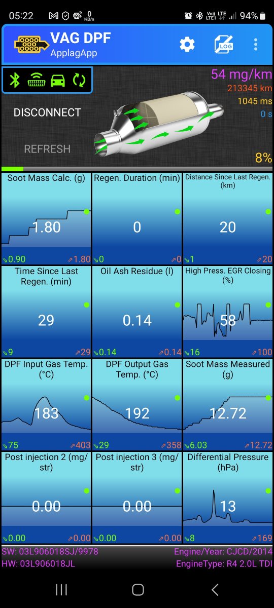

ja jeszcze nie zmieniałem tego czujnika różnicy ciśnień a teraz już mi sie wypala co 60km masakra nie wiem co mam robić czy oddać auto do wydarcia tego zasranego dpf i do prania czy zmienic czujnik a jak on nie pomoze to tylko wyrzucone pieniądze w błoto eh u mnie na wolnych obrotach pokazuje rożnie ciśnienie raz 9hpa a raz 12hpa mechanik twierdzi że to nie widna czujnika tylko podejrzewa że coś z dpf-em. W ciągu 18km rano do pracy z tego jakieś 11km autostrada potrafiło urosnąć masa rzeczywista z 6.03 do 12.73g to jest masakra.
Napisane masz wyżej. Wymień czujnik bo dpf i tak będzie z dużym prawdopodobieństwem do czyszczenia, więc nie są to wyrzucone pieniądze, bo po czyszczeniu/wymianie dpf należy także wymienić czujnik na nowy.

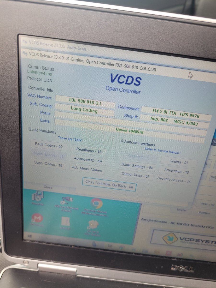

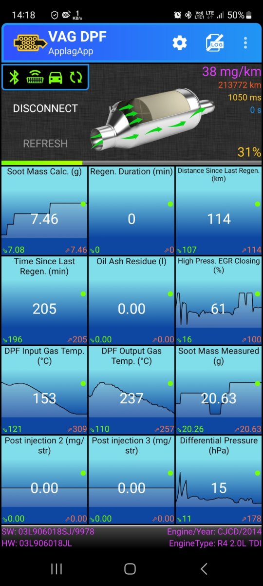

Jestem po czyszczeniu DPF i wgraniu starszego softu z 9978 do 9977 bo niestety nie bylo ponoć do tego silnika innego tylko 9977 oraz 9978 i wyzerowaniu wartosci po zmianie softu a wczesniej po wypraniu dpf bylo zrobione 114km do czasu zmiany softu i niestety nie widze różnicy dalej strasznie szybko przybywa masa zmierzona:( Z tego co sprawdzał ciśnienie po czyszczeniu do jak przygazował chyba na 2000 albo 2500 obrotów nie wiem dokładnie to mu pokazywało 36hpa, a przed myciem DPF było 70hpa z tego co mówił mi
1. zdjęcie po wyczyszczeniu DPF zrobione 114km przed zmianą softu
2. zdjęcie po zmianie softu i wyczyszczeniu wartości w VCDS zrobione 40km niby ten co zmieniał soft powiedział że to teraz się musi wszystko od nowa nauczyć żebym zrobił jakies 500km powinno sie unormować ciekawe hm... te screeny  zrobiłem na biegu jałowym o ile dobrze pamiętam.

Jeśli czujnik jest OK, soft OK, to zostają dwie możliwości - DPF albo silnik. Z tym, żeby tak szybko zapychać DPF, to silnik musiałby kopcić jak kamaz na mazucie. Powinieneś widzieć objawy - spalanie oleju, podwyższone spalanie paliwa czy ogólnie spadek mocy. Miałeś chyba 2 razy już zrzuconego DPFa, trzeba było odpalic i obserwować.
Istnieje duże prawdopodobieństwo, że po prostu masz fizycznie uszkodzony filtr. Nie wiem, nadtopiony, zapchany i po prostu mimo czyszczenia nie działa on później całą swoją powierzchnią. Prześwietlenie może coś by pokazało.
