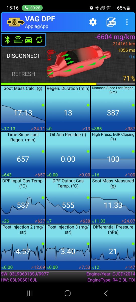

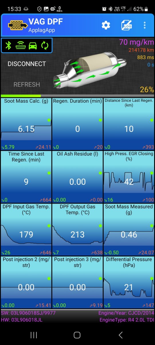

Procedura wypalania DPF w Audi A4 B8 2.0 TDI CR

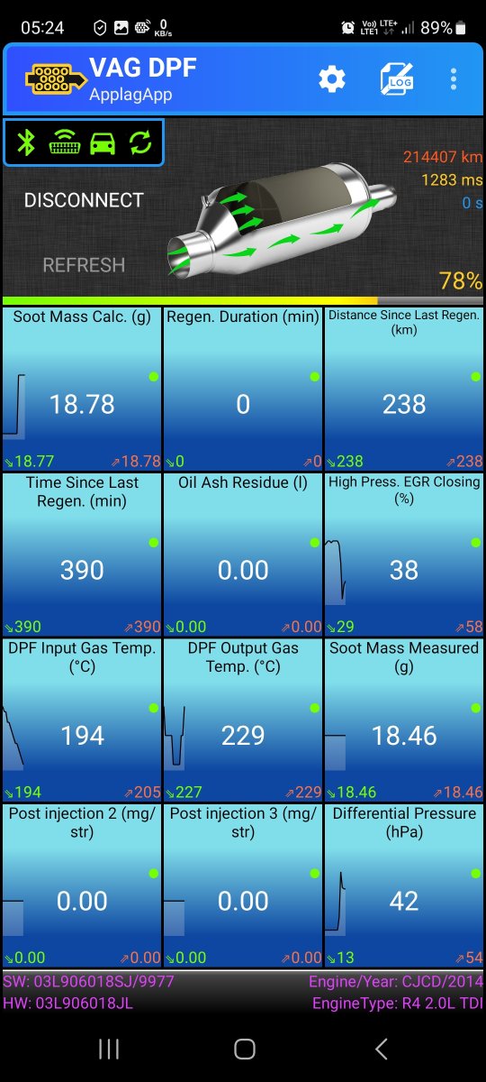

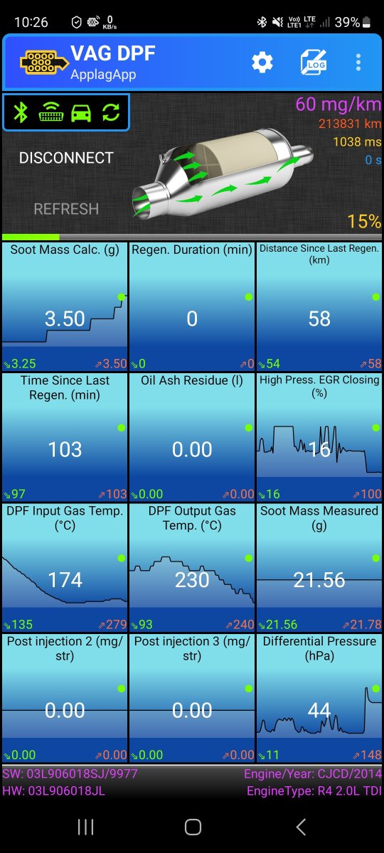

Zdjęcia z dzisiaj po przejechaniu 4km
Na 2500 obrotach na biegu jałowym, drugie normalnie na 830obr i trzecie na zgaszonym silniku. Też do końca nie wiem czy ten program faktycznie dokładnie pokazuje te cisnienia czy nie bo na vcds u elektronika co byłem I po wykasowaniu wartości to po przygazowaniu mu pokazało 36hpa. A tu u mnie odrazu po przygazowaniu 60 i moment spadło do 44hpa.
Dpf prany był w firmie poleconej przez mojego mechanika w maszynie on tam zawsze swoich klientów wysyła i mowil że nigdy nie było problemów później z dpf, mam  12 miesięcy gwarancji na to. A że przed myciem było 146 a po myciu jest 80 tylko nie wiem czy cisnienie czy gram bo tego nie napisali a pytałem się ile ma nowy to mi powiedział że tak od 70-90 także jest ok.
Dodam jeszcze że jak sie w miare równomiernie jedzie to coś tam spada ta wartośc rzeczywista tak jak teraz widac urosło do 21,78 a spadlo do 21,56 na odcinku 4km.

Albo czujnik, albo DPF. Nikt tu nie nie wymyśli nic nowego. Żeby wykluczyć ewentualne przekłamania czujnika trzeba go podmienić na inny sprawy. Jeśli czujnik OK, to DPF źle wyczyszczony lub uszkodzony.
Czasami jest taka sytuacja, że jeśli monolit jest uszkodzony, to po czyszczeniu przeciwciśnienia wychodzą OK, jednak po założeniu na samochód będą wychodziły kwiatki. Może coś by dało zajrzenie endoskopem o ile nie jest uszkodzony głębiej. Jeżeli tak, to RTG. Mogę wiedzieć ile dałeś za czyszczenie?
Apka pokazuje to co dostaje od sterownika, sterownik na podstawie danych z czujników. Tak małymi zmianami wartości zmierzonej nie ma co zawracać głowy. Niestety w którąś stronę musisz iść, przy takiej częstotliwości wypalania obserwuj poziom oleju, bo możesz narobić sobie bigosu z silnikiem.
Zacznij od wymiany czujnika na oryginalny.

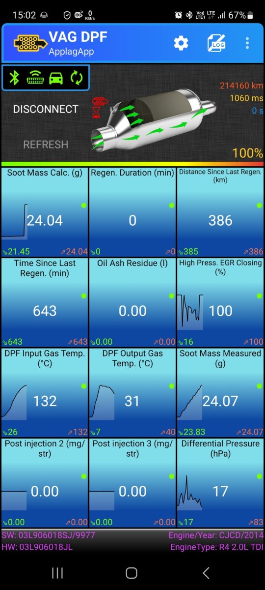

Witam po wypraniu DPF zrobiłem 386km masa zmierzona pierwsza wskoczyła na poziom 24g i wtedy obliczona też z bodajze 22g wskoczyło na 24.04g i rozpoczeło się wypalanie.

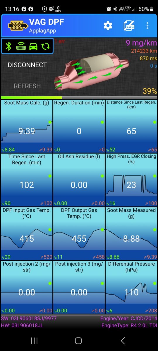

Dodam że tutaj był jeszcze zimny silnik bo dopiero odpaliłem i zrobiłem 1 km i się zaczeło wypalanie. Drugie zdjęcie po przejechaniu już drugiego kilometra dostał dotrysk paliwa podniósł temp. i już się wypala
551589092_Screenshot_20230427_150251_VAGDPF.thumb.jpg.ab0cb2ce73757a32e8adfba70f3f832e.jpg1781616863_Screenshot_20230427_151626_VAGDPF.thumb.jpg.858bac12dd0da826a8ab47c8c04ce7fa.jpg

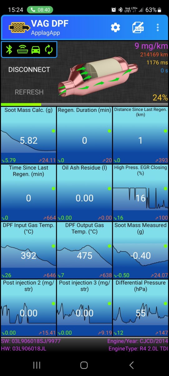

Trzecie zdjecie po zakończeniu wypalania wartość zmierzona spadła do -0,50g a na zdjęciu obok po przejechaniu 10km wartość zmierzona juz wynosiła 0,46g

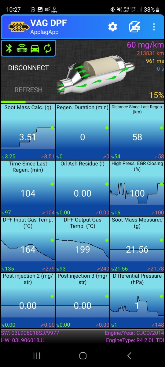

Dlaczego to tak szybko rośnie?
687713418_Screenshot_20230428_131638_VAGDPF.thumb.jpg.b15fcb61ac8466d9a4877147f349d344.jpg
dodam jeszcze ze zauważyłem spory ubytek oleju gdyż był wymieniany i było na max a teraz po około 1100 km było na minimum rura wydechowa jest czysta nawet mechanik jak go pytałem to czy jak wyjmował DPF-a czy czegoś nie zauważył to mówił ze wszystko było ok turbina nie miała żadnych luzów i sucho wszędzie było. Może o przez ten olej tak szybko rośnie ta masa zmierzona a dymu nie ma bo wszystko zostaje na DPF-ie jak trzymam delikatnie gaz nie ma obciążenia silnik to coś tam zawsze spadnie ta masa zmierzona ale jak już dodam gazu to rośnie moment a już nie wspomne przy jezdzie w mieści cały czas rośnie bo nie ma płynności i równej jazdy.

Na biegu jałowym na wolnych obrotach od 10-13hpa, a zaraz po wypaleniu było nawet 5-7hpa
Przy obrotach 2500 od 54 spadło do 42hpa
Czujnik nie byl wymieniany bo mi powiedzieli ze jest dobre cisnienie

Kolejna rzecz, niemożliwym jest, żeby w 2 km w miarę normalnej jazdy DPF wypalił 13 g sadzy, zwłaszcza ze startu zimnego. No chyba, że dużo stałeś lub gazowałeś. Albo czujnik pokazuje głupoty, albo DPF uszkodzony, lub źle umyty i nie pracuje całą powierzchnią. Zauważyłeś wcześniej spalanie oleju?
